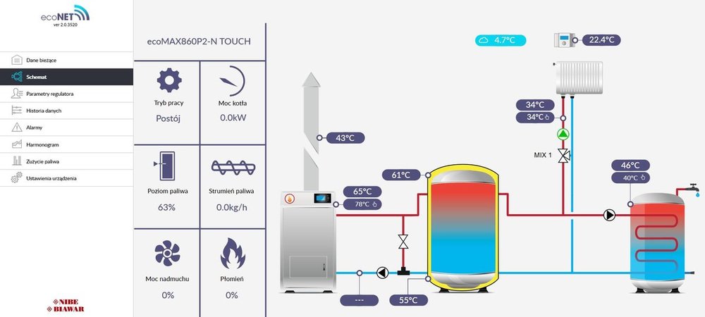

To po pierwsze. Kolega jest troche przerazony. I nie wiem czy mu jeszcze dokladac. Ale chyba trzeba mu uswiadomic jeszcze jeden fakt. Jaki nasz pacjent ma komin. Jezeli zwykly ceglany to… no wlasnie. Ten potwor o mocy 25 kW ma tez odpowiednio wielki wymiennik. Jezeli zejdzie z moca to spaliny sie wychlodza. Za kila sezonow moze sobie zajechac komin. Zeby nie bylo tak, ze pojawia sie jakies konkretne wykwity na scianach przez ktore ten komin ewentualnie przebiega. Druga sprawa ze wymiennik moze jeszcze bardziej zarastac sadza. A to wiadomo ze strata niepelnego spalania czyli opalu.
Dla odmiany. Dlaczego w w moim kotle jest tak czysto. Pomijajac juz jego sama konstrukcje. Kociol przy buforze zasuwa na swoim maksimum. Bufor w tej konkretnej sytuacji jest warty przemyslenia.

Ustawilem 17,5kW, wyczyscilem (pewnie nie najlepiej, ale na tyle dobrze ile moglem) piec i uzbieralem cale wiaderko po farbie syfu jasnego. Wlasnie zastanawiam sie czy to ten ukrainski pellet nie zasyfil mi tak pieca, bo technik mi w listopadzie pokazal zdjecia jak komus wlasnie ukrainski pellet zjechal piec a spieki (moje)byly z niego jak skala i byl jasny a ten pellet gold, ktory mam na wykonczeniu jest czarny.
Niestety ledwo orietuje sie co to ten czambuch ( to to z tylu pieca takie wieksze prostokatne czarne) i nie wiem jak zmierzyc tam temperature.
Piec przed czyszczeniem mial ok 1-2h pracy na jednym cyklu (wydaje mi sie ze najprawdopodobniej cos lekko ponad 1h) czyli rozpalanie-praca-wygaszanie-postoj i od nowa.
Nie wiem dokladnie bo nigdy nie siedzialem tam i nie liczylem czasu a zmienialem kilka razy opcje temperatur i moze to zmienialo dlugosc cyklu
