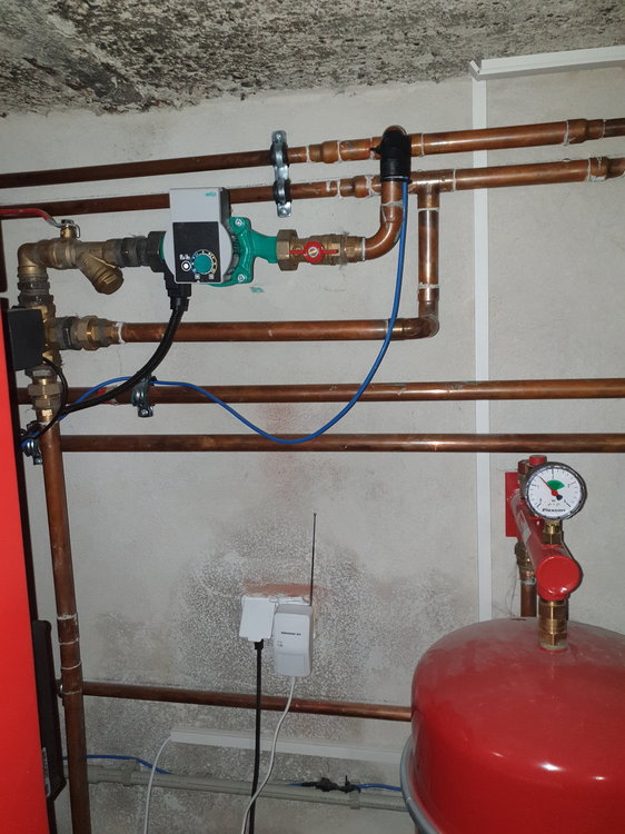

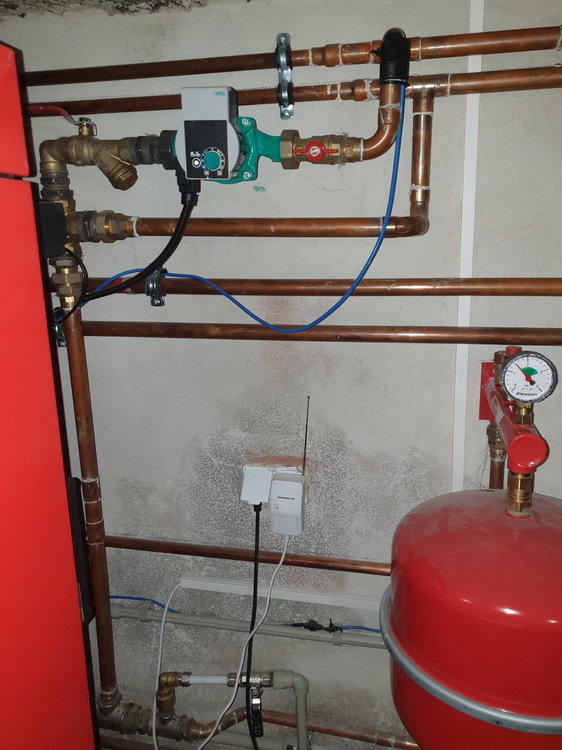

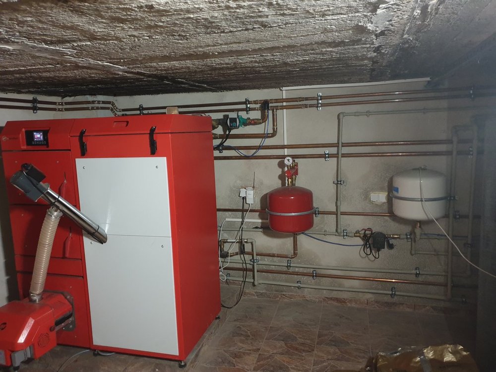

Pokaż instalację wokół kotła. W jaki sposób ochrona powrotu?
Nie wiem w jaki sposob ochrona powrotu, jestem w tym calkiem zielony. Podobno zawor od podlogowki jest ustawiony jeszcze na 32 a temperatura zaworu(1) na piecu na 45.

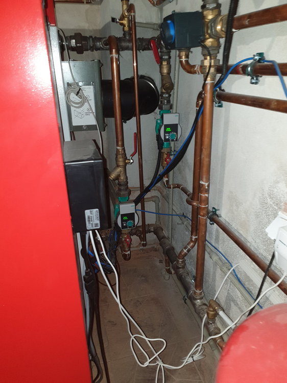

No to jedziemy:
1/ Ochrona powrotu pompą kotłową- nie najgorzej, ale brak zaworu zwrotnego (ZZ)
2/ Obniżanie temperatury na instalację mieszaczem 4D - tu lepszy byłby 3D. Równiez brak ZZ za pompą.
3/ obieg CWU też brak ZZ za pompą
4/ Uzupełnienie instalacji "na sztywno" - brak drugiego zaworu odcinającego. ZZ akurat jest :)
5/ Zawór bezpieczeństwa powinien być na kotle albo na rurze zasilającej z kotła.

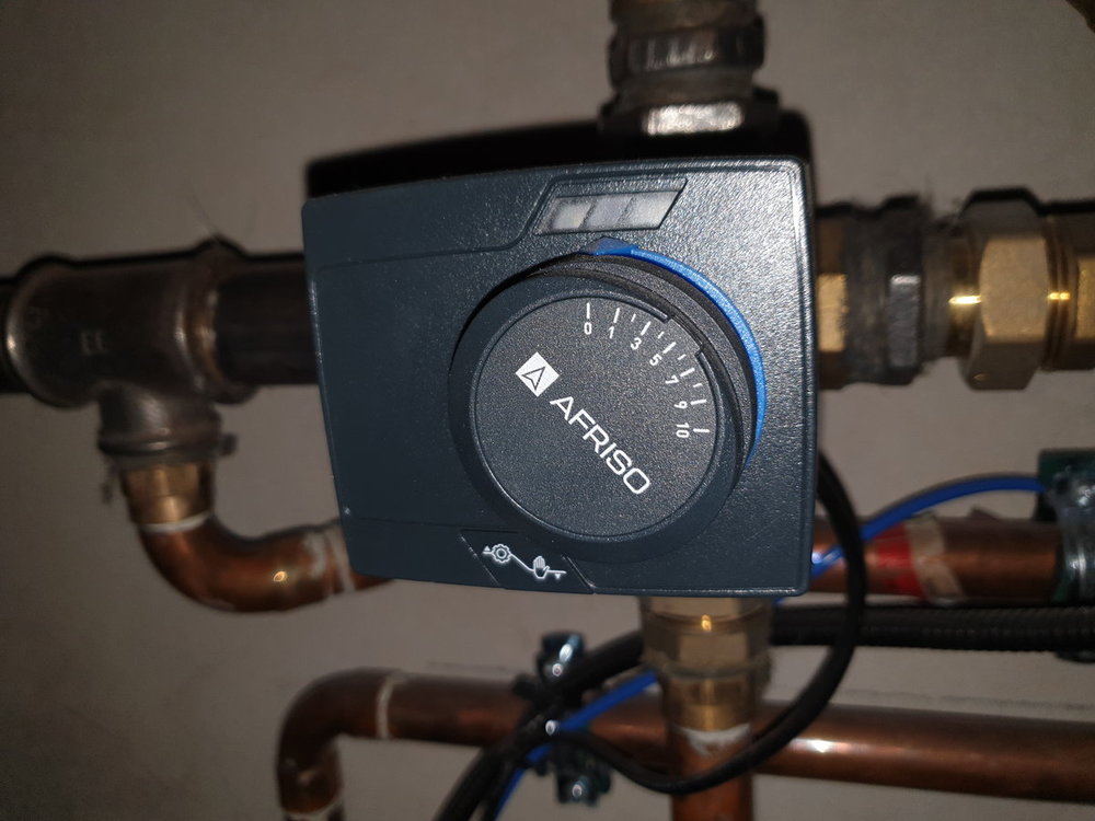

Zrób jeszcze zdjęcie od przodu siłownika Afriso - sprawdzimy, czy jest dobrze.

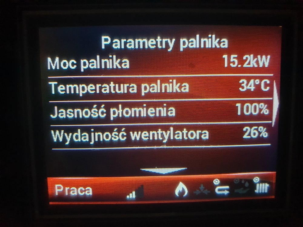

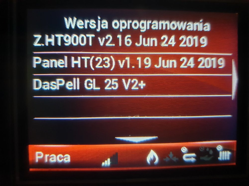

Dodam jeszcze 2 zdjecia z ekranu kotla.

Na pewno skala niewłaściwa - powinna być z "10" z lewej strony. Sprawdż, czy przy tym ustawieniu mieszacza jak na zdjęciu, górna rura za pompą CO jest gorąca?  Czy ta dolna- od 4D do powrotu kotła? Pompa musi pracować.
Wybacz ze jestem niekompetenty, ale wydaje sie to plastikowe i delikatne i pokretlo nie chce zmieniac pozycji jakby bylo zablokowane. Troche nie rozumiem co do mnie piszesz, ale te rury sa mniej wiecej rowno 'letnie' a tylko ta na lewo jest goraca i od niej odchodzaca jakby w dol i do tylu mniejsza rurka tez jest goraca.
Bo już pewnie zmieniło pozycję. Jego teraz ręcznie nie przekręcisz-trzeba wysprzęglić.
Masz prawo się nie znać, ale firma która to robiła ma obowiązek  poprawić niedoróbki.

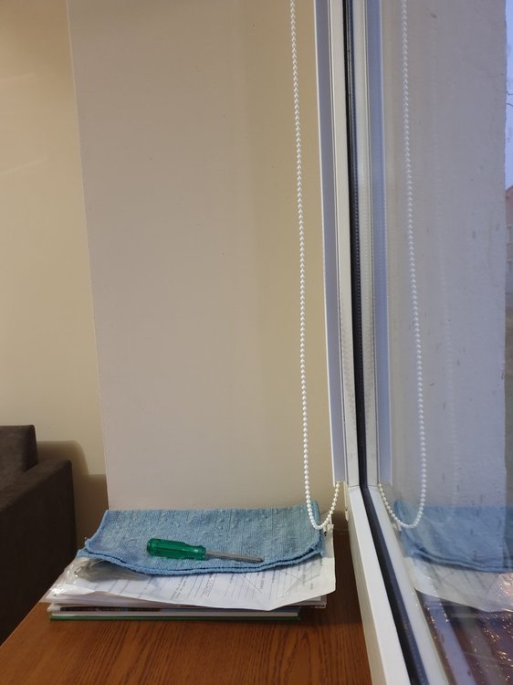

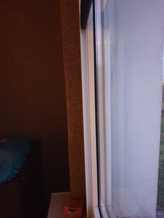

Znaczy że nie masz docieplonego domu, styropian jest doklejony zapewne na pokaz. Jak to jest wykonane; ścianki działowe wszystkie stropy szczególnie przy ogrzewaniu podłogowym wyprowadzają ciepło z domu, podłoga grzeje powietrze które wentylacja wrzuca na pole. Druga sprawa grzejesz piwnicę odciętą od domu styropianem podłogi, następne marnotrawstwo. Regulacją hydrauliczną oszczędzisz 10-15 % . Podstawowa sprawa ograniczyć ucieczkę ciepła z chaty potem można szukać oszczędności. Jeśli będzie dobrze termicznie zamknięty dom cała energia kotła zostaje w środku. To czy idzie ona z podłogi czy ściany którą grzeje podłoga to mniejszy pikuś. Pozdrawiam Hermogenes

Czyli zglosic im brak zaworow zwrotnych i zeby przestawili ta skale na afriso na 10 tak?

Skala na Afriso to drobiazg - powinni też sprawdzić prawidłowość zamontowania i działania mieszacza 4D.  Najlepiej przepisz sobie wcześniejsze 5 punktów :)
Nie jest moją rolą uczyć tego wykonawcę, który bierze za to pieniądze.
Nie wiem jak to sprawdzic, ktos kto nadzorowal remont domu wysylal mi zdjecia ale zostaly na starym telefonie, ktory oddalem mamie a ona komus innemu. Dam ci tylko jeszcze zdjecia z grubosci sciany jedno z wiatrolapu ( jest wysuniety z domu i ma mniejsze sciany) a drugie z pokoju. Wczesniej mowili mi ze jest w porzadku.
Piwnica jest chlodniejsza niz korytarze i jest jeszcze do wykonczenia, ale nie wydawalo mi sie zeby sie nagrzewala.
Teraz już jest po herbacie, możesz co najwyżej poprosić kogoś z kamerą termowizyjną żeby obejrzał ten dom z zewnątrz i wewnątrz . Wkleisz tu zdjęcia z kamery, najwyżej przeproszę wykonawców; te co dałeś do dla dekoratora wnętrz. Pozdrawiam Hermogenes

na wyswietlaczu wyczytalem ze uzywane jest 12-15KW
Tyle to w mrozy może by szło chyba,że strop masz jak sito plus ta podłogówka,która grzeje świat.
Na zdjeciu masz 15,2 kW Chyba ze chodzi o to ze napisalem KW to przepraszam.
Z tego co wiem to strop jest dosyc mocny i gruby, a podlogowka nie grzeje nadmiernie i temperatura sie dobrze trzyma. Szkoda tylko ze teoretycznie zmieniajac na lepszy pellet wzroslo spalanie o ponad 20%.

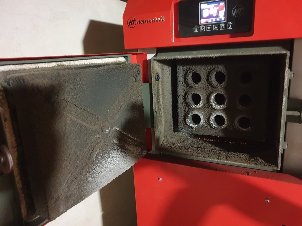

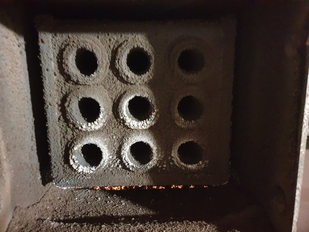

Dużo zależy od instalacji i ustawień kotła, ale jeżeli kocioł pracuje z mocą około 15 kW, to znaczy że łyka na godzinę około 3 kg paliwa.
Zrób zdjęcie wymiennika, zobaczysz go po otwarciu górnych drzwi, i popiołu.
Czy masz nawiew świeżego powietrza do kotłowni? Po opisie popiołu można domyślać się, że brakuje mu trochę powietrza do spalania.
Nie nie,drobnostek się nie czepiam:)
Chyba źle mnie zrozumiałeś.Taką moc powinieneś mieć w mrozy a nie teraz.
No i te rury w piwnicy ociepl.
Nie widzialem w jakim to bylo stanie wczesniej, wedlug mnie mocno jest zasyfiony jak na 3 miesiace uzywania a wlasciwie lekko ponad 2 bo mieszkam tu od pazdziernika i dopiero od tego czasu piec chodzi caly czas.
Piwnica sklada sie z 2 malych pomieszczen, pierwsze ma male okienko ale jest zasypane gruzem od zewnatrz i to drugie ma wybita dziure dla rynny czy czegos tam i jeszcze okienko od spadu dla wegla przykryte tylko drewniana kladka ktora ma przeswity, ale profesjonalnej wentylacji nie ma sa jeszcze schody i drzewi z korytarza nic wiecej.
