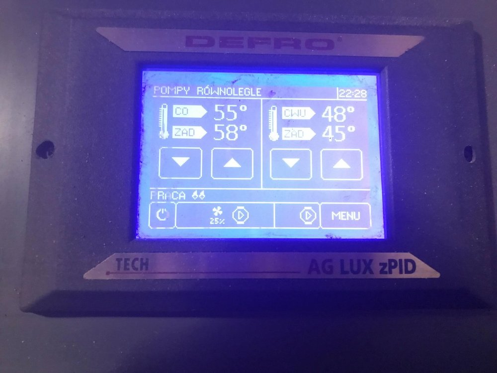

Ogrzewam dom o powierzchni 200 m2, ocieplenia to styropian 15, dach docieplony, okna plastikowe (szczelne). Posiadam grzejniki aluminiowe z zaworami statycznymi. Piec to Defro Duo 15 kW,  a typ sterownika widoczny jest na zdjęciu poniżej. 1087653673_piecsterowniki.thumb.jpg.64bbf372061071448f2c5181837f8670.jpg

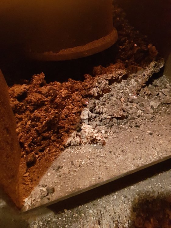

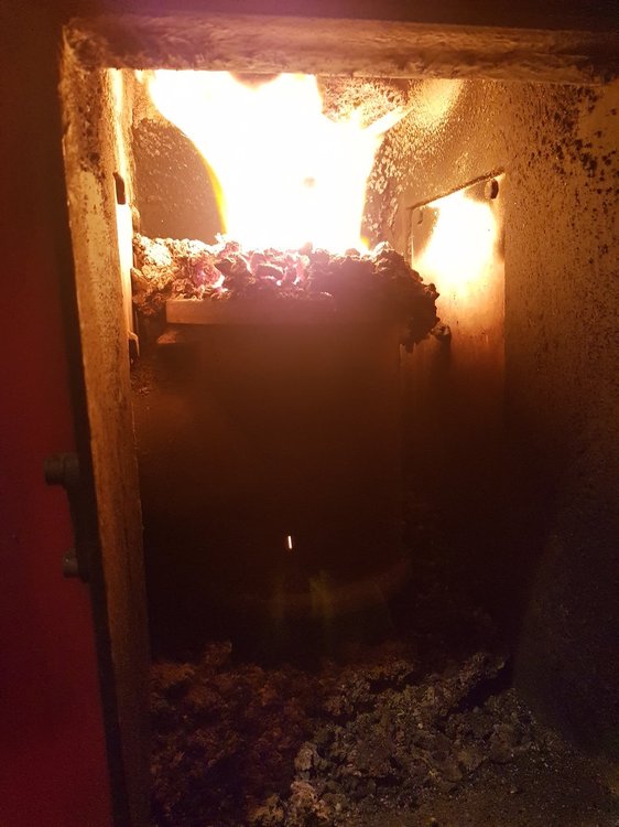

Jeszcze zdjecie palnika podczas palenia i popiołu.
Nie wiem, jaki masz opał, ale jeśli podajnik podaje ok. 16kg/h oraz kocioł bez problemu osiąga zadaną,  to masz nieco za bogatą dawkę. Zacznij od ustawienia: 7 s podawanie i 60 s pauzy. Dmuchawa 26 %.
Widzę, że otwarcie mieszacza 25 % ale nie widać temp. za mieszaczem.

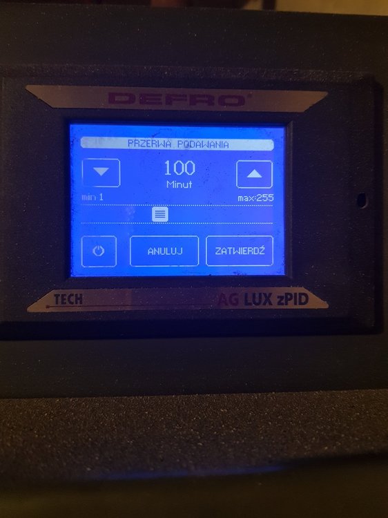

Spisalam z pieca i mam tak ustawione 100min.  Zaraz zrobię zdjęcie

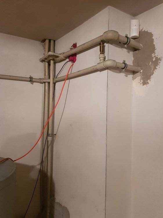

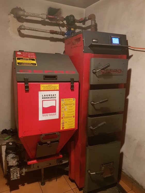

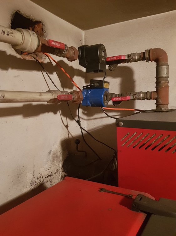

Proszę zrobić zdjęcie kotła i jego okolic - bo nawet nie wiemy, jaka jest instalacja.
Czyli nie ma mieszacza - symbol na wyświetlaczu sterownika wprowadza w bład.

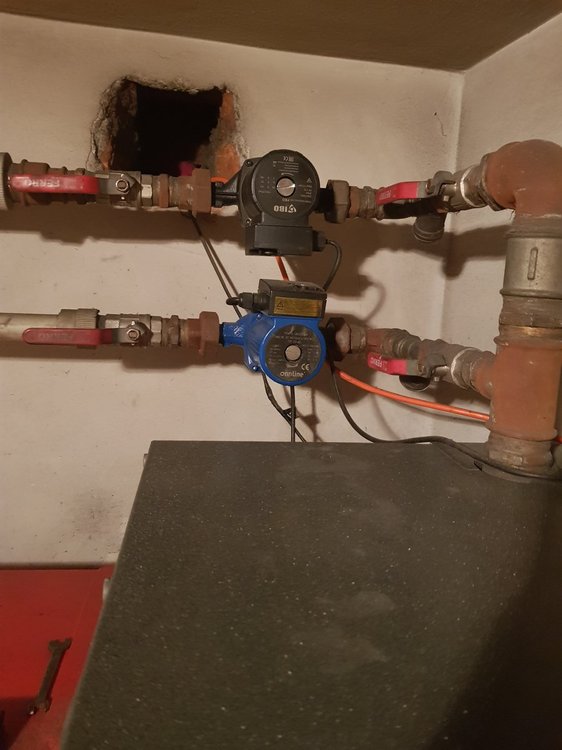

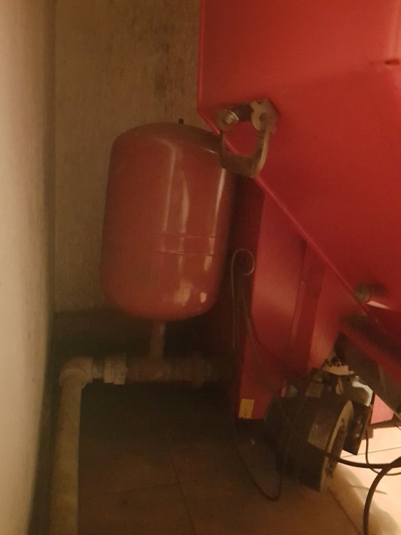

Najważniejsze i podejdż do tego z powagą. Masz NIEBEZPIECZNIE wykonaną instalację kotła. Nie widać żadnych zabezpieczeń. Czy jest na poddaszu/strychu zbiornik wyrównawczy?
Edytowane przez gmaj22

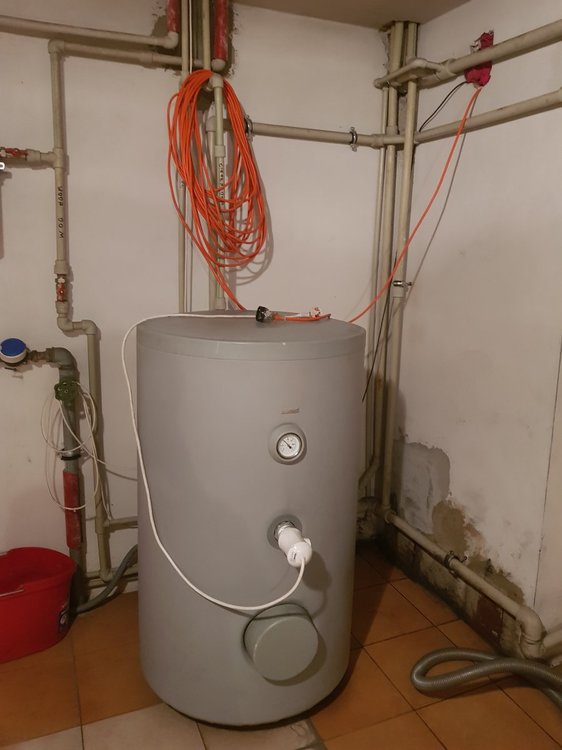

Czyli za ścianą?  Na rurze powrotu?  Czy możesz pokazać podłączenia powrotów i bojlera? Nie ma zaworów zwrotnych za pompami, stąd moja dociekliwość :)
Rzeczywiście nie mam zaworów zwrotnych. Oraz 4 droznego zaworu
Dopiero teraz sie o rym dowiaduje .nie wiem czemu tak zostalo zainsralowane .uważałam ze fachowcy Mają wiedzę Ale jednak okazuje się Po czasie że nie
Zawory zwrotne są konieczne. Obecnie, żeby to funkcjonowało i powrót był wygrzany, to obie pompy musiały by pracować non stop.
Tu nawet priorytet CWU nie pomoże. Na grzejnikach sa głowice termostatyczne?
