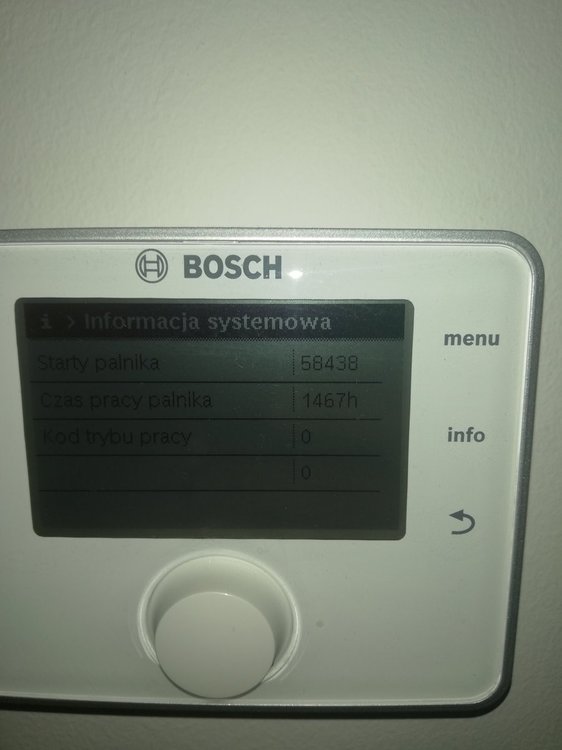

martii1 Opublikowano 31 Stycznia 2020 #26 Opublikowano 31 Stycznia 2020 Witam. Zaciekawiłem się tym postem gdyż posiadam u siebie sterownik CW400 oraz piec junkers ceraptur modul. Piec został odpalony 20 lutego w zeszłym roku. Podejrzałem te dane o których jest mowa i u mnie do dzisiaj palnik pracował 1467h a startów palnika miał 58438 tyś. więc dlaczego u mnie jest taka rozbieżność. W domu posiadam ogrzewanie grzejnikowe, brak podłogówki.

gbbsoft Opublikowano 31 Stycznia 2020 #28 Opublikowano 31 Stycznia 2020 58438 tyś. 58 milionów? Wysłane przy użyciu Tapatalka
martii1 Opublikowano 1 Lutego 2020 #29 Opublikowano 1 Lutego 2020 Dołączam zdjęcie ze startami i pracą palnika. Moje pytanie jest czy taka duża rozbieżność może być? Czy wszystko jest OK.
