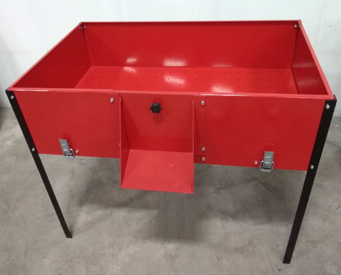

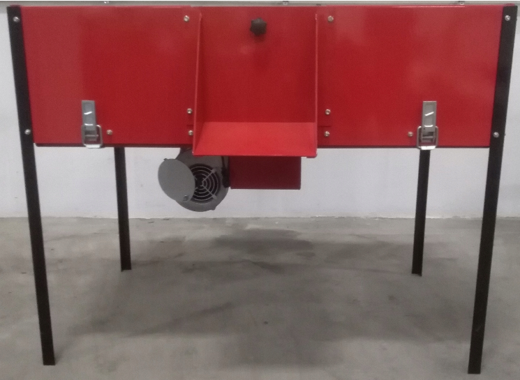

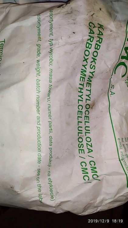

Zawilgocony pellet po wysuszeniu raczej będzie się rozsypywał(jeśli już się nie rozsypuje), natomiast jak dodawane było CMC wtedy będzie w takiej samej postaci, zmieni się tylko jego ciężar objętościowy (korekty palnika)
Wbrew pozorom uzyskanie wilgotności 10% gotowego pelletu nie jest takie proste, gdyż suszeniu podlegają trociny(powierzchnia parowania).
Przy wilgotności jak piszesz 30% pellet raczej by się rozsypywał......przynajmniej widać byłoby jego spęcznienie. Gorzej jeśli przy użyciu dużej ilosci chemii został sprasowany z takiego wilgotnego materiału, wtedy masz 2 problemy.....
150243718_Screenshot_2019-12-09SuszarkadoekogroszekwgieldrewnoPROMOCJA.png.4133431002d7a40e85b36d385bc4e9e2.png1747359184_Screenshot_2019-12-09SuszarkadoekogroszekwgieldrewnoPROMOCJA(1).png.f846e2e5dd922d99c27990c27f38e3f1.png
Aby uzyskać wilgotność 10% powinieneś tłoczyć powietrze o wilgotności 5% przez kilkanaście godzin, podniesienie temperatury przyspieszy proces
Pozdrawiam. YARO
Fotki źródło Allegro.
