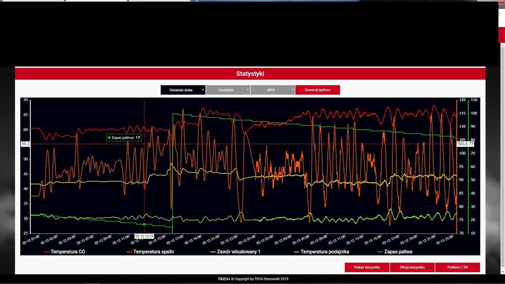

Witam posiadam kocioł Sas Solid 19KW od października tego roku , na chwilę obecną ogrzewa tylko dom około 130m2. Dom nieocieplony z lat 50.
1. Jeśli na zaworze 4d mam zadaną temp 44 stopnie to czy temp 65 stopni zadana na kotle jest ok.
2. temp spalin waha się pomiędzy 80 a 120 stopni.
3. N chwilę obecną zasobnik 160 kg wystarcz mi na 8 dni przy temp zewnętrznej do -2 do 5 stopni.

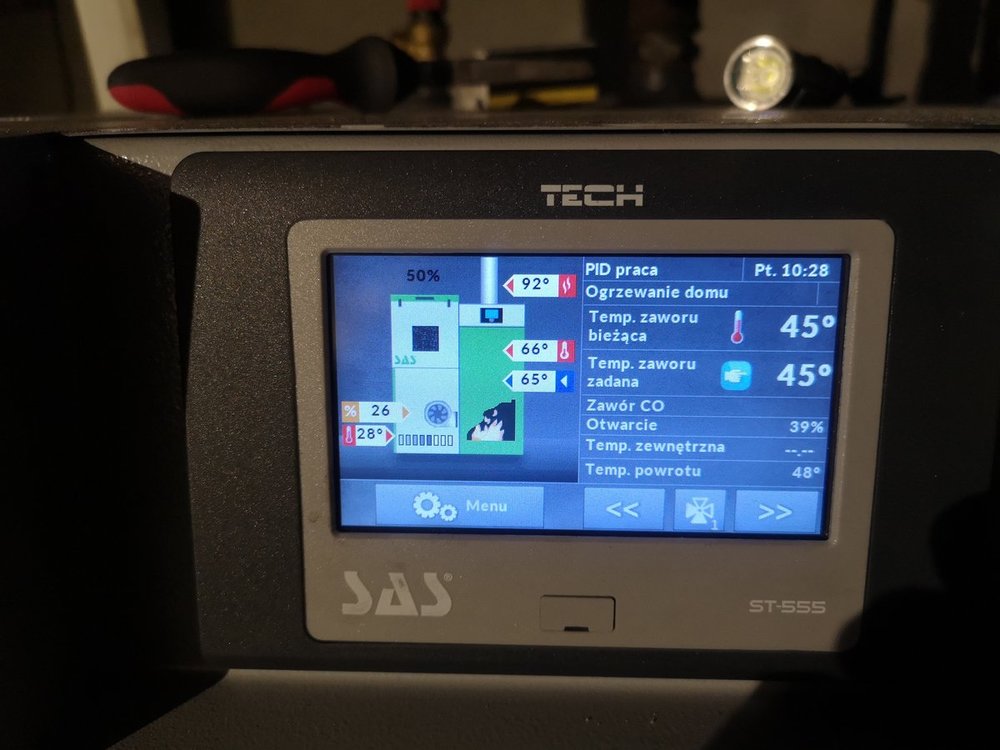

Minimalna temperatura kotla to 60 podana przez producenta. Jeśli zadaną temperaturę na 4d masz 44°C to reszta ciepłej wody powinna Ci wracać do kotła żeby dogrzac powrót. Wtedy kocioł powinien mniej pali z tego względu że szybciej się dogrzewa. Powiedz jaka masz temperaturę powrotu?
45-48 stopni
Nawet gdy kocioł ma 60°C?
Na kotle teraz mam 65 stopni.

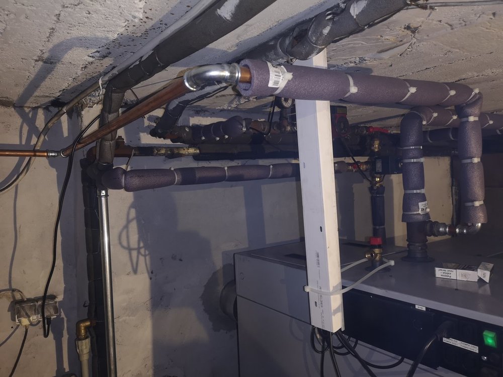

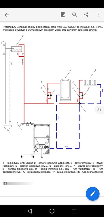

Zrób schemat instalacji. Masz pompę kotlowa?

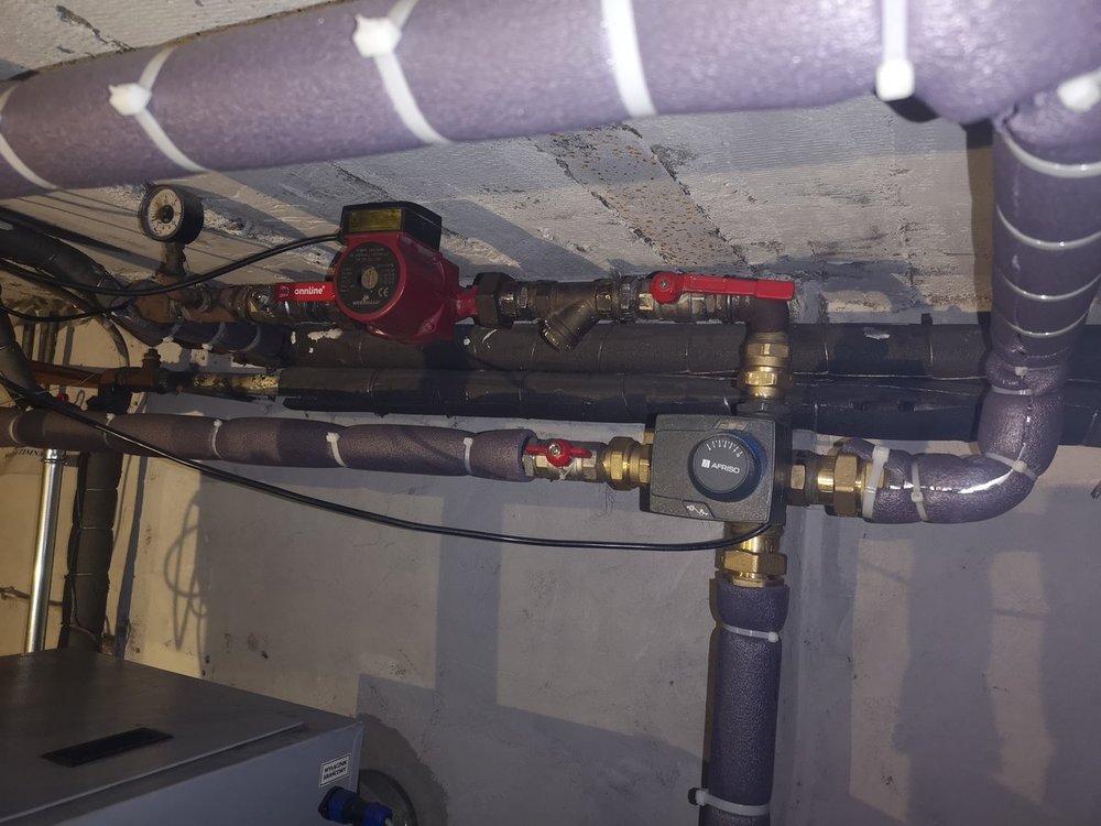

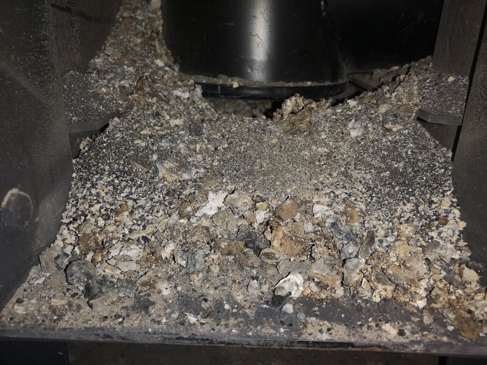

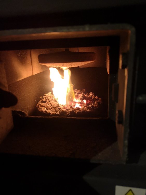

Układ taki jak na zdjęciu bez instalacji CWO jedna pompa bez zaworu roznicowego I zaworu zwrotnego przy zaworze 4d . Na pozostałych zdjęciach popiół I płomień. Zaznaczam że kocioł pracuje na PID. Czujnik temperatury co jest za pompa, a czujnik na powrocie przy samym wejściu do kotła. Screenshot_20191206_100419_com.adobe.reader.thumb.jpg.b39b47928269f73b10f10da1e63e502d.jpg
Edytowane przez krist8181

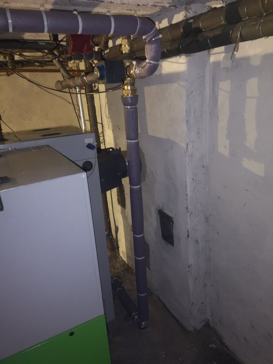

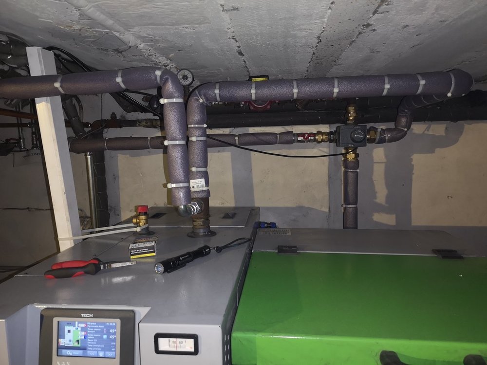

Zrób zdj instalacji a zwłaszcza 4d. Dobrze by było gdybyś miał pompę kotlowa na powrocie z 4d do kotła założona. Bo jak widać grawitacyjne to słabo z tym powrotem.

Układ taki jak na zdjęciu bez instalacji CWO jedna pompa bez zaworu roznicowego I zaworu zwrotnego przy zaworze 4d . Na pozostałych zdjęciach popiół I płomień. Zaznaczam że kocioł pracuje na PID. Screenshot_20191206_100419_com.adobe.reader.thumb.jpg.b39b47928269f73b10f10da1e63e502d.jpg

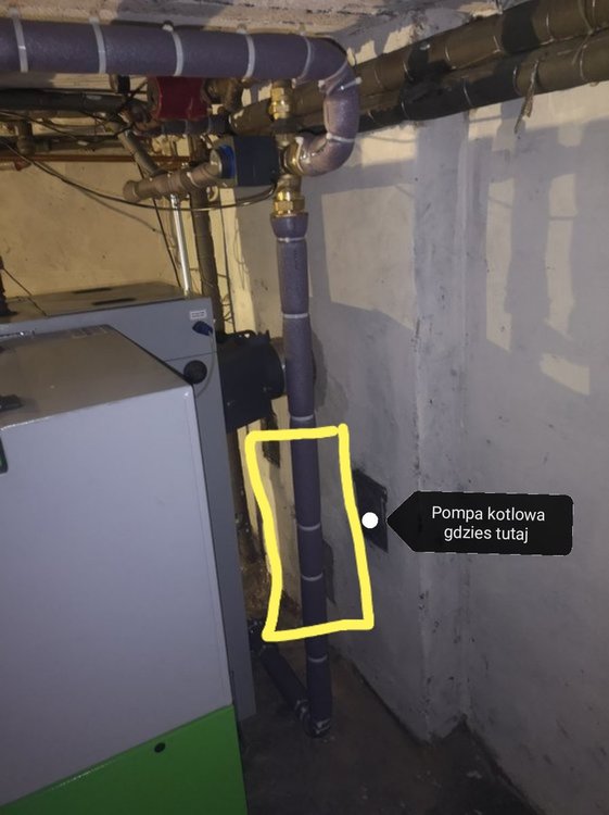

Rozumiem. Na powrocie z 4d do kotła zamontuj pompę kotlowa. Bo jak na razie masz słaby powrót.
Pomyśle o tym na wiosnę, na chwilę obecną podniosłem minimalną temp powrotu na 48 stopni zobaczymy jaki wykres wyjdzie do rana.
Dlatego jest słaby powrót
