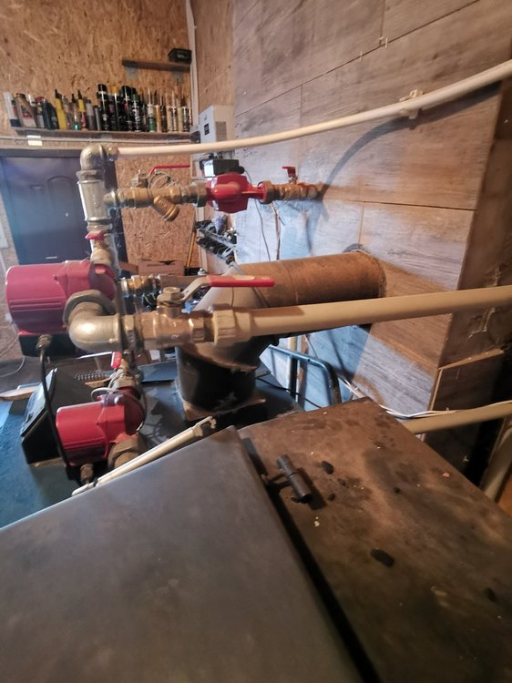

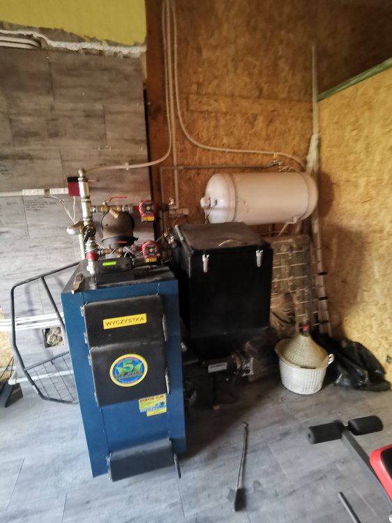

Po pierwsze zrób zdjęcia Twojej instalacji, lub narysuj co gdzie idzie, i jaką masz tem. powrotu.?? A na marginesie 25KW na 180m2 to trochę za dużo
Tak jak kolega pisze wyżej. Czy masz zawor 4d? Spróbuj palić z Pid. Bardziej kaloryczny eko też pomoże.

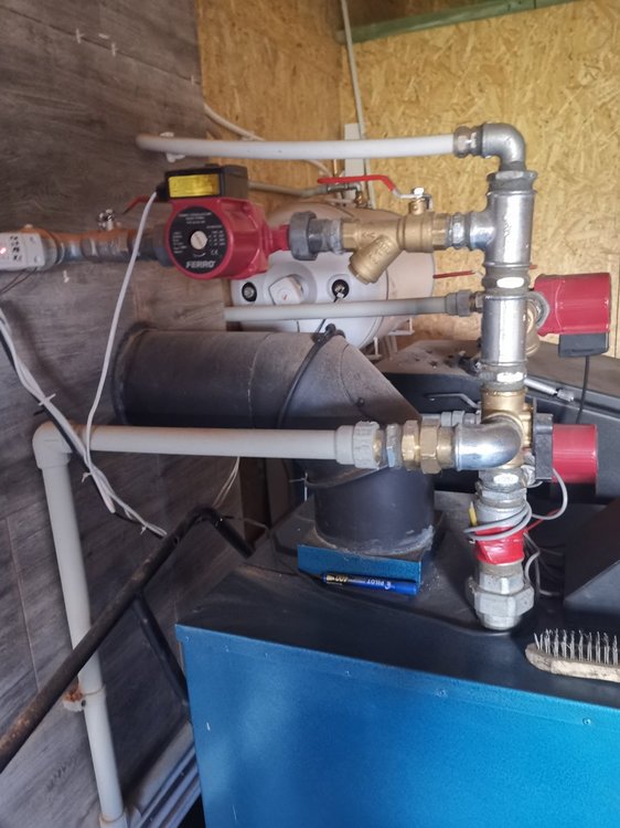

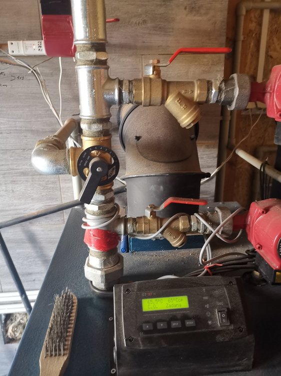

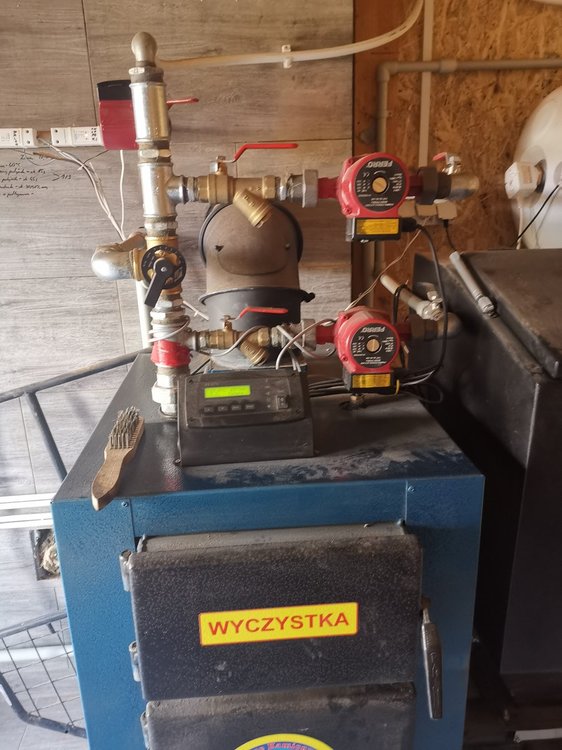

Przejrzałem listę faktur od wykonawcy i jest tylko zakupiony 1 zawór mieszający 3 drozny widoczny na poniższych zdjęciach. Zapewne zamontowany w celu rozdzielenia na 2 obwody.
Pisze Pan że 25kw to dużo ale czy wystarczy mniej żeby ogrzać parter, piętro i 100l cwu? Np na stronie ciepło właściwie.pl wylicza plus minus 23kw. Nie posiadam pid. Najprostszy sterownik z możliwych chyba
Edytowane przez Nodi9

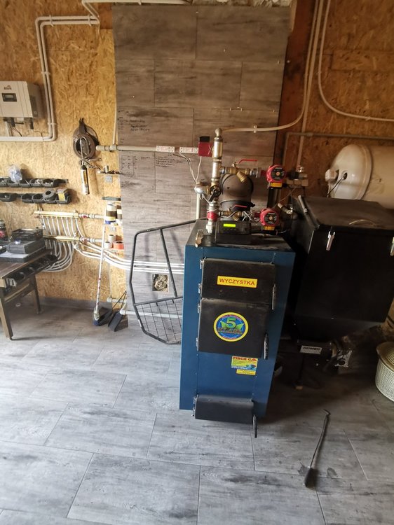

Zdjęcia które tu wkleiłeś to pokazują jakiś inny kociołek, nie jest to kocioł firmy Defro!
Rok temu kupiłem węgiel gdzie na workach było napisane,że ma nie mniej niż 27 MJ, a że był bardzo podejrzany, został sprawdzony przez laboratorium i okazało się,że ma tylko 21Mj.
Niezły rozgardiasz, uklad chyba otwarty, jak podłączone jest naczynie wzbiorcze? I te Pexy przy samym kotle. Masz być może bardzo slaby wegiel, bo przy takim podawaniu/przerwie i mocy kocioł powinien szybko osiągać założoną temperaturę. Kocioł wyczyszczony, czopuch, komin itd.?

Za dużo niewiadomych, pierwsza podstawowa to moc kotła? Sądząc po wielkości tego kotła 25 kw to ma on na fakturze, i obok defro pewnie nie stał. Poszukaj na nim tabliczki znamionowej, druga sprawa to opał, podejrzewam że jest to jakiś słaby Rusek o kaloryczność 21mj i zaczynają się schody. Sprawdź umiejscowienie czujnika temp kotła., najlepiej było by abyś kupił mocniejszy węgiel i spróbował ustabilizowac instalacje, tak aby woda w pętla h była cały czas w obiegu, aby nie sytuacji że nagle zawór pusci wodę z zamkniętej pętli i duża ilość zimnej wody zaleje kocioł a ten nie może się pozbierać. Pomoże ci w tym również puszczenie obiegu cwu przez cały czas, jak masz pompke do cwu to uruchom ja na pracę ciągła ewentualnie przykre trochę na zaworach, pozwoli Ci to trochę ustabilizowac kocioł.

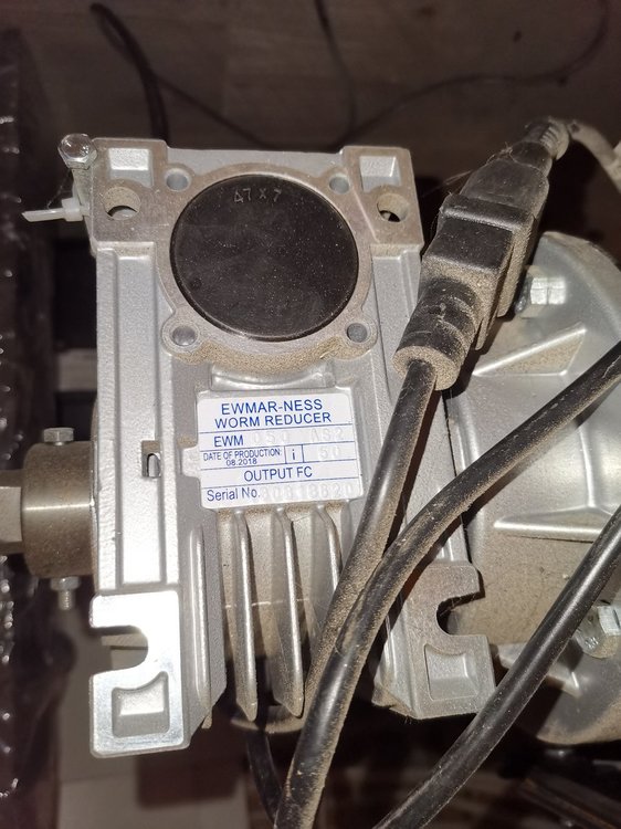

Do tych domysłów dołożę i ten.....widzę na fotce podajnik "domera" ciekawe czy nie pancerny....ale reduktor....czy nie jest ten wolnoobrotowy???
Pozdrawiam YARO
To malenstwo 25kw miało by miec hmmm . Tak na oko to on może ma połowę. Chociaż to było by lepsze niż by był w nim jakiś kolosalny palnik , właśnie z moca 25. Może daj foto tego co jest w środku tzn palnika .

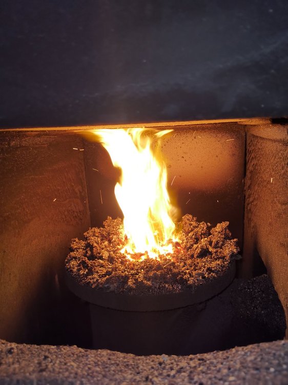

Aktualnie nastawa to 1:3,5 i z działajacym jednym obwodem 43°C a zadana 65°C. Spróbuję kupić jutro węgla ze 2 worki innego ale nie wiem czy to problem z weglu bo hajcuje ostro co widać na poniższych załącznikach.

Oki moze tak byc z wyliczen . Co nie zmienia faktu że teraz by dal rady . Po foto widac że tam jest za duzo powietrza . Mozliwe że palnik nie szczelny ,trzeba by go rozebrac. Zastanów się nad jego rozebraniem , wiem roboty sporo ale w nagrodę będzie pewność że wszystko jest jak powinno być . Co do foto to jeszcze za mało tam zaru . Dodaj mu wegla nie ruszaj powietrza . To mu zrobi dobrze i lekko wiecej mocy dostanie .
Palnik wygląda identycznie jak w moim Defro 25kW
