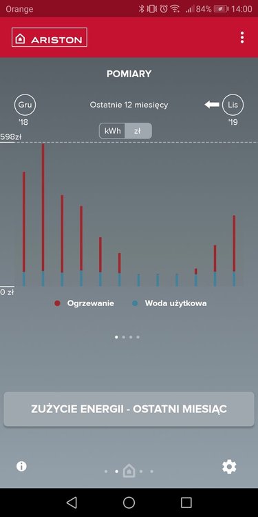

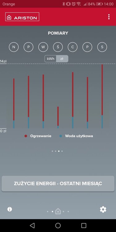

Ja mam dom młodszy 200m2 z garażem, mieszkamy w nim od 2011 gdzie do 2018 ogrzewalem ekogroszkiem za 3000pln na sezon + propan butan do kuchenki za około 4 stówy na rok.
Teraz na gazie poprzedni sezon kosztował mnie 3400 z kuchenką, w domu mam ustawione od 21 do 21,5*C. Oczywiście jest jeszcze cwu grzane tylko gazem  na 48*C w domu 5 osób. Na obecną chwilę nie chcę widziec węgla
Koszt przeróbki - ok 5000 tyle ile zapłaciłem za doprowadzenie gazu do domu wraz z instalacją wewnątrz i wszystkimi kosztami z tym związanymi. Pozostałe koszta pokryła dotacja z PGNiG 3000pln i sprzedaż starego kotła.

@0degree na ekogroszku trzymales takie same temp w domu?
Na ekogroszku nie miałem takiego sterownika pokojowego tylko głowice termostatyczne na grzejnikach więc trudniej było dokładnie to opanować. Ale grzałem tak do 22,5*C max nie więcej.
To dlaczego teraz trzymasz sporo niższą temp? chodzi o  oszczedność?? Próbowałeś na gazie utrzymywać wyższe temp?
1 stopień to sporo? To kompromis takie połączenie oszczędności z wygodą ;).
Gaz 21, wegiel 22,5, wbrew pozorom przy czytaniu znikoma różnica ale odczuwalnie moim zdaniem to sporo. Dla mnie 23 to optimum ale w spodenkach i koszulce to średnio jest. ;)
Trzeba iść na kompromis, słusznie ;)

Tak gaz to większa wygoda, wiele lat miałem w tym samym domu ekogroszek i mam doskonale porównanie do kosztów, gdybym podniósł ta temperaturę do poziomu z ekogroszku czyli o 1 stopień to nie poszedł bym z torbami. Może ta różnica sięgnie do 500pln a może i nie, tak po prostu lubimy.

Witam. Zgadza się, instalacja pozostała bez zmian, duży zlad wody nie przeszkadza. Oczywiście instalacja została zamknięta, dolozone naczynia 2 szt. Piec Sas tzw. szuflada o mocy 17kW żeby utrzymać temp. 22 -23 st. pracował do - 5 na temp. ustawionej 48 st. Grzejniki aluminiowe tak jak piszesz są przewymiarowane, tak że w chwili obecnej gazowka przy - 2 pracuje na 41 st. a w domu temperatura utrzymuje się niezmiennie 22.4-22,6 i przy tej temperaturze sterownik utrzymuje ciągłą pracę kotła. Ustawiony jest na 22,8 i jedynie w dzień słoneczny czasami wyłącza się. Bez stref czasowych. Zużycie gazu waha się średnio ok. 7 m3 na dobę w listopadzie. W tym cwu oraz gotowanie. Tak jak pisałem rury stalowe w garażu podziemnym nieizolowane a fawiry są zakręcone w tej chwili i temp. wynosi ok. 18 st. C Mam jeszcze dwa miejsca gdzie jest duża strata ciepła ale remont jest przewidziany w przyszłym roku. Zgodzę się z resztą że ogrzewanie gazowe nie jest najtańszym wyborem ale chodziło mi o to żeby przekonać iż kocioł gazowy może dobrze współpracować z instalacją posiadającą dużą ilość wody. Tego głównie sam się obawiałem montujac kocioł. Jeszcze dodam że na poprzednim piecu instalacja pracowała grawitacyjne tak że nie wszystkie kaloryfery były jednakowo ciepłe, pompka była zamontowana ale nie była konieczna.
