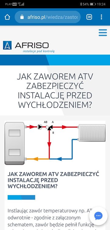

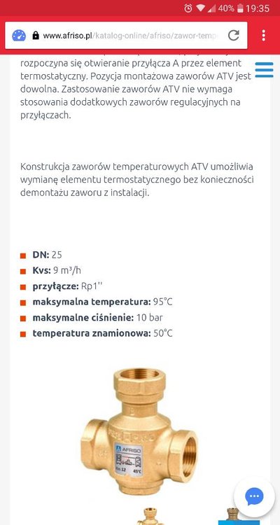

Chciałbym pokazać mała ciekawostkę i rozpocząć dyskusje czy jest to poprawne bo moim zdaniem ktoś strzela sobie gola do własnej bramki.
Przynajmniej rysunek na zaworze jest bezpiecznyf0fc7f9ecf113c86d25873aa587f4c17.jpg
Esbe też to ma dla zaworów VTA, ale proszę o określenie temperatur A i B, to już lepiej zwykły zaw 3-D
Edytowane przez sambor
Jeżeli nie ma dodatkowej ochrony powrotu to więcej szkodzi niż pomaga takie jest moje zdanie. W konkretnej instalacji która widziałem jest to 50*.
