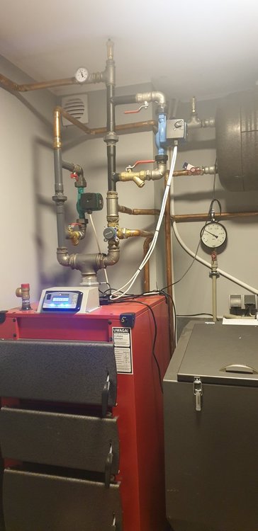

Zanim zadam standardowe pytanie  jak ustawić sterownik ;) męczy mnie inny problem  którego nie mogę przeskoczyć a mianowicie. Wstępnie wszystko sobie ustawiłem i piec: dochodzi do zadanej 60C
na 3d  mam ustawione na 41C
Cwu na 50C i też dobija
Cykle pracy i podtrzymania sie plynnie zmieniaja
Ale raz na jakiś czas samo z siebie  , nic nie zmieniam żadnych ustawień piec zaczyna mi nie odbijać co i cwu  ,ustaje na +-54 co i 45cwu i od razu na grzejniki temp się zwiększa sama ( na tym samym ustawieniu 3d ) na identyczną jaka jest aktualnie na co. A potem znowu samo mija i zaczyna pracować prawidłowo
Sterownik to technix argos. Przez to nie mogę nawet dokładniej nic ustawić bo zawsze mi wszystko rozreguluje :/ może ktoś mi podpowie w czym leży problem?
Z racji tego że się nie znam to tez nie profesjonalnie to opisuje Ale problem polega na tym że piec nie dobija co ani cwu. I od razu temp na wyjściu za zaworem 3d się podnosi i wyrównuje z aktualną na piecu,  nawet nie wiem jak to się dzieje skoro parę dni zawór trzyma temp
Pomijając że masz "kwiatki" w instalacji, zawór 3D chrzani cała "akcje" wygląda że on chroni powrót, a nie steruje temp na instalację. Tak na szybko, nie mam na 100% pewności, trzeba by przeanalizować dokładnie całą instalacje.

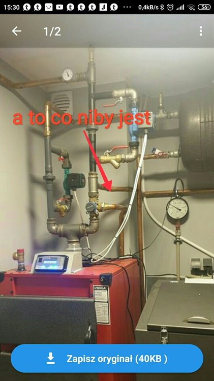

Kwiatki ? Mógł byś wymienić żebym wiedział od czego zacząć na przyszłość
Zawór miał być założony na wyjściu A z lewej ma powrót podpięty i jak wszystko jest ok* to na co mam 60C A na 3d sobie ustawiam 42C i to działa bo termometr na rurze u góry reaguje na to . Az do momentu który opisałem jak zaczyna się pier... i bez żadnego przestawiani piec nie dobija A temp na termometrze równa się z temp co , tak jak by ciepła woda dostawał się jakoś za zaworem 3d
Sam zawór 3d nie utrzyma stałej temp. na wyjściu na instalację. Musi go coś przestawiać i tu dochodzimy do sedna problemu. Brakuje Ci siłownika.

 czyli on sam pod jakims* wpływem się przestawia,  trzpień się przekreca sam ?
Przy braku zaworow zwrotnych zmienia sa przeplywy n.p. przy zalaczaniu/wylaczaniu pompy cwu i wode idzie droga z najmniejsza odpornoscza.Moze 3d ssie z powrotu cwu zamiast pow.grzejnikow.....
Bercus  to by się wydawało najbardziej logiczne. Jak mam 3d na 3 to praktycznie zakręcone mam wyjście i  ciągnie gorącą  woda z powrotu z termy na tym trójniku za piecem , możliwe to jest ? I jak temu zaradzić , co przerobić?
Tylko dziwne czemu piec wtedy chodzi non stop w pracy i nie dobija do zadanej , tak samo cwu
Może 3d ustawić na 10 ,zatkac praktycznie ten powrót i zobaczyć co się będzie dzialo
Edytowane przez Korner23

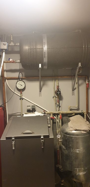

Pierwsza rzecz gdzie i jak wpięte naczynie wzbiorcze? Układ otwarty czy zamknięty bo wygląda na zamknięty,jeśli tak to co robią zawory różnicowe na obiegu CWU i za zaworem 3D. Według mnie powinien być 4D + pompa kotłowa, CWU przed zaworem mieszającym. Nie biorę pod uwagę reszty bo nie wiadomo dokładnie co tam jest. Instalacja trójnikówą czy na rozdzielaczach. Na 4D siłownik i sterujesz temp na instalację tak jak potrzeba. Pompa CO ma pracować non-stop, siłownik tak ma kręcić zaworem mieszającym aby na instalację szła taka temp która utrzyma odpowiednią temp na chacie taka jaką potrzebujesz.I wtedy masz zapewniona ochronę powrotu, i chatę ogrzana jak chcesz. W tym co masz teraz nie uda Ci się tego zrobić.
Naczynie mam na strychu , jest to układ otwarty. Po czytaniu postów na forum już bym wiedział że ma być tak jak piszesz , tyko to na nastepny sezon . Inny sterownik itd.

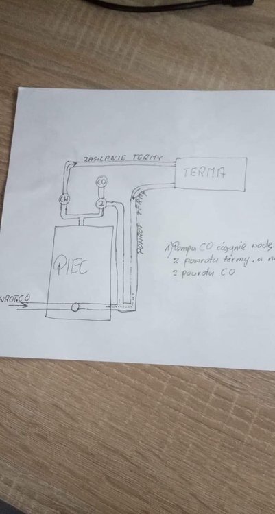

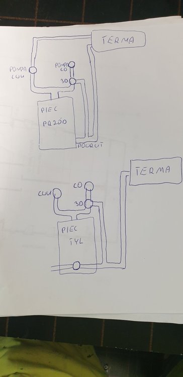

A to zaznaczone przez Ciebie to powrót z cwu ( to co mam na moich rysunkach) i teraz najwazniejsza rzecz dla mnie to jak doprowadzic do ladu to co mam ?
Ta rurka tež mnie interestuje.Kiedy nie chcesz przerobke,najlatwiejszie jest przykreczyc wentyl na obiegu cwu na mniejszy przeplyw.Bedzie sa dlužej nagrzewac,no može wode wyszuka swoja poprawna droge....
Ta rurka to nie powrot cwu,idzie kams poza kosz prawo dol...

Sory to nie rurka bezposrednio od powrotu cwu , powrotu idzie bezpośrednio na dół pieca i skręca w lewo . Na tym skręcie w lewo jest w górę ta rurka która idzie do 3d.
