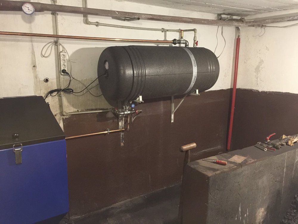

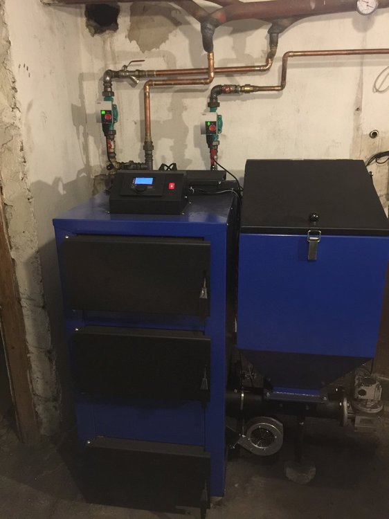

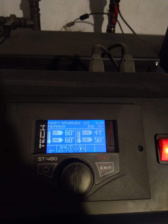

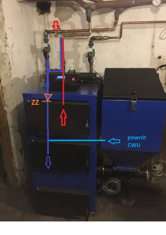

emdzej Opublikowano 23 Stycznia 2019 #1 Udostępnij Opublikowano 23 Stycznia 2019 Witajcie, sporo tu czytam, ale nadszedł czas aby opisać mój problem. Widzę, że wielu innych użytkowników miało już podobne sytuacje. Ale nie sposób z nich wywnioskować co tak naprawdę muszę zrobić u siebie. Mam taki kocioł: http://www.malejka.com.pl/kotly-eko-5-plus/ (25kW) Sterownik ST480 z pid. Zamontowane pompy CO i CWU firmy Wilo oraz zawór trójdrożny (wybaczcie jeśli go źle nazwałem :)) Mój problem polega na tym, że piec nie osiąga zadanej temperatury CWU. CO jakkolwiek bym ustawił dobija bardzo szybko (ustawione 60st). Zawór trójdrożny na 5/10. CWU mam teraz ustawione na 50st, histereza 2st. Ale nie ma szans, żeby ta temperatura się chociaż zbliżyła do tych 48. Zazwyczaj jest około 10st różnicy. Wydaje mi się, że kocioł przez cały czas próbuje gonić tą temperaturę i po prostu "zjada" dużo paliwa. Mogę ustawić 45 st. 50st. zmniejszać/zwiększać tą histerezę i efekt jest niestety taki sam. Nadmuch oraz podajnik idą automatycznie ze sterownika, pompy ustawione równolegle, nic nie przestawiane poza tym, że granulację paliwa ustawiłem na drobną oraz zmniejszyłem pobieranie paliwa o 5%. W domu zwykłe grzejniki, żadnych podłogówek itp. Nie mam też żadnych sterowników w domu, czujników na zewnątrz. Pompy ustawione na minimum. Odnośnik do komentarza Udostępnij na innych stronach Więcej opcji udostępniania...
emdzej Opublikowano 24 Stycznia 2019 Autor #2 Udostępnij Opublikowano 24 Stycznia 2019 Dodam jeszcze ze w nocy ten dystans się sporo zmniejsza. Ale wystarczy upuscic nieco wody i znów się zaczyna to samo. Odnośnik do komentarza Udostępnij na innych stronach Więcej opcji udostępniania...

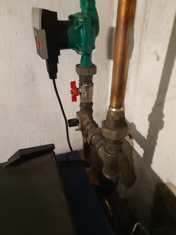

zaworek Opublikowano 24 Stycznia 2019 #3 Udostępnij Opublikowano 24 Stycznia 2019 A gdybyś ustawił w sterowniku grzanie CWU w priorytecie?Brak naczynia przeponowego przy podgrzewaczu CWU.Jest przynajmniej zawór zwrotny na dolocie zimnej wody z sieci do bojlera?bo nie widać na zdjęciu I jakieś dziwne podłączenie tego zaw.3D aby pompa była zamontowana na powrocie z instalacji a zawór działał w funkcji rozdziału czynnika grzewczego,nie rozumiem tego rozwiązania) ' Odnośnik do komentarza Udostępnij na innych stronach Więcej opcji udostępniania...

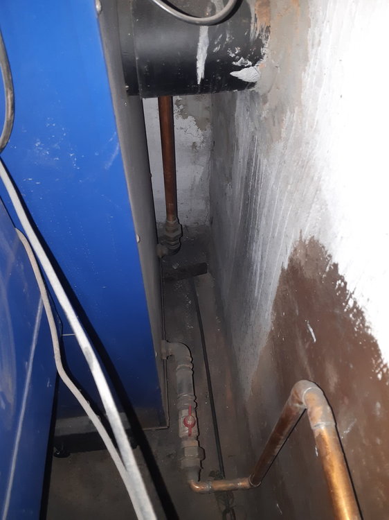

gmaj22 Opublikowano 24 Stycznia 2019 #5 Udostępnij Opublikowano 24 Stycznia 2019 Kol. @zaworek słusznie zauważył, że jest coś nie tak z podłączeniem pompy, zaworu 3D. Filtr na pewno zamontowany jest niewłaściwie, niezależnie od kierunku pompowania. Brak tez jest zaworu zwrotnego w obiegu c.o. Moim zdaniem zawór 3D jest w funkcji mieszania i obniża temp. na instalację c.o. Dwa pytania: 1/pompa pompuje z dołu do góry, czy z góry do dołu? Innymi słowy jest na powrocie, czy zasilaniu? 2/ czy odpowietrznik na zasilaniu bojlera jest odkręcony? I czy czujnik cwu został skalibrowany np. do czujnika c.o.? Odnośnik do komentarza Udostępnij na innych stronach Więcej opcji udostępniania...
mironw Opublikowano 24 Stycznia 2019 #6 Udostępnij Opublikowano 24 Stycznia 2019 Witam ja spróbował bym odpowietrzyć pompę CWU i dał na większą moc a to znalazłem u producenta poszukaj instrukcji Wyposażenie/funkcja Rodzaje pracy Stała różnica ciśnień Zmienna różnica ciśnień Stała prędkość obrotowa (3 charakterystyki regulacji) Funkcje ustawiane za pomocą pokrętła Ustawianie rodzaju pracy zgodnie z zastosowaniem Ustawianie mocy pompy (wysokość podnoszenia) Ustawianie stałej prędkości obrotowej Funkcja odpowietrzania pompy Ponowne uruchomienie ręczne Odnośnik do komentarza Udostępnij na innych stronach Więcej opcji udostępniania...

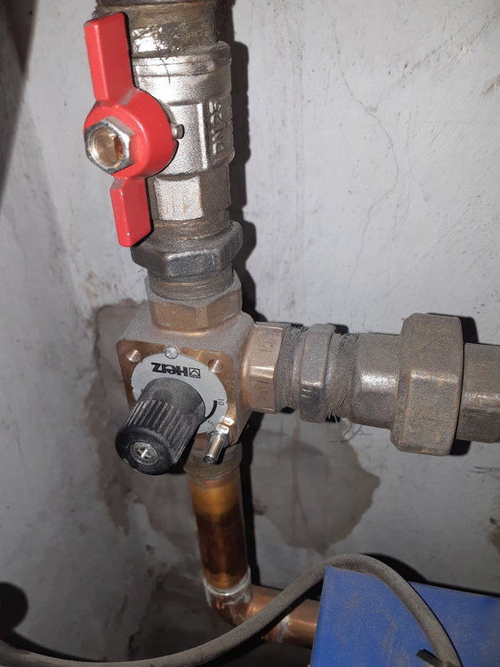

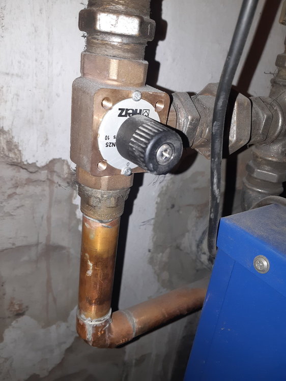

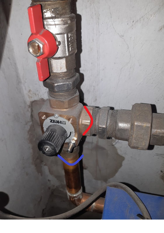

gmaj22 Opublikowano 24 Stycznia 2019 #8 Udostępnij Opublikowano 24 Stycznia 2019 Zrób jeszcze zdjęcie zbliżenia zaworu 3D. Sprawdzimy, czy zwierciadło jest dobrze. Podaj, jaka to marka zaworu. Tu mamy pompę na powrocie z obniżeniem temperatury na instalację C.O. Rozdzielenie strumienia powrotu następuje w 3D a zmieszanie w trójniku na zasilaniu. Filtr przed pompą c.o. powinien być tak, jak poprawiłem na zdjęciu. Zawór zwrotny na obiegu c.o. (pomarańczowy) umieszczony na powrocie w zaznaczonym miejscu- to jest ważne. Spróbuj uderzyć kilka razy czymś delikatnie w zawór zwrotny za pompa CWU. Dodatkowo poluzuj śrubunek nad pompą CWU w celu odpowietrzenia. Odnośnik do komentarza Udostępnij na innych stronach Więcej opcji udostępniania...

mironw Opublikowano 24 Stycznia 2019 #10 Udostępnij Opublikowano 24 Stycznia 2019 A czy zasilania CO i CWU są z tej samej rury , czy z dwóch różnych króćców kotła , ustaw 3D tak aby nie mieszał wody powrotu z zasilaniem i zobacz czy CWU robi się ciepła Odnośnik do komentarza Udostępnij na innych stronach Więcej opcji udostępniania...
mironw Opublikowano 24 Stycznia 2019 #11 Udostępnij Opublikowano 24 Stycznia 2019 Tak przed chwilą przypomniałem sobie jak miałem problem z odpowietrzaniem bojlera bo nie był powieszony pod poziomnice i rury nie były pionowo i zapowietrzał mi się płaszcz (a to ciężki orzech) , spróbuj zakręcić zawór ma zasilaniu i powrocie CWU i wyłącz pompę , wykręć całkowicie odpowietrznik i powoli delikatnie uchyl zawór na powrocie aż poleci ci woda ,następnie zakręć odpowietrznik CAŁKOWICIE nawet nakrętkę na nim , otwórz zawory i załącz tylko pompę CWU POWODZENIA Odnośnik do komentarza Udostępnij na innych stronach Więcej opcji udostępniania...
gmaj22 Opublikowano 24 Stycznia 2019 #12 Udostępnij Opublikowano 24 Stycznia 2019 Masz oddzielne zasilania i powroty, niemniej zawór zwrotny za pompą C.O. jest wskazany. Co zaś do samego 3D, to musisz sam sprawdzić: -przekręcając w prawo - na "10"-zamykasz króciec do powrotu kotła (zaznaczone na niebiesko) i pompa pompuje tylko obiegiem instalacji, omijając kocioł. Rura zasilająca instalację jest wtedy chłodniejsza. -przekręcając zaś w lewo-na "0"-, zamykasz boczny króciec (na czerwono) oraz podmieszanie powrotu z zasilaniem . Rura zasilająca instalację jest gorąca, zbliżona do temperatury na kotle. Nawiasem mówiąc, skala jest odwrotnie, ale to bez znaczenia. Co do temperatury CWU, to musisz najpierw wykluczyć złe wskazanie czujnika CWU oraz sprawdzić, czy całkowicie i szczelnie zanurzony jest w kieszeni w bojlerze. Potem pompa i jej odpowietrzenie. Odnośnik do komentarza Udostępnij na innych stronach Więcej opcji udostępniania...
zaworek Opublikowano 24 Stycznia 2019 #13 Udostępnij Opublikowano 24 Stycznia 2019 Przy tym rozwiązaniu nie jest realizowana ochrona powrotu Odnośnik do komentarza Udostępnij na innych stronach Więcej opcji udostępniania...
gmaj22 Opublikowano 24 Stycznia 2019 #14 Udostępnij Opublikowano 24 Stycznia 2019 Ano nie jest. Jak kolega założy na grzejnikach zawory z głowicami termostatycznymi zapanuje nad temperaturami w pomieszczeniach. Jak dodatkowo zamieni miejscami zawór 3D z pompą , wtedy będzie miał ochronę powrotu :) Odnośnik do komentarza Udostępnij na innych stronach Więcej opcji udostępniania...

emdzej Opublikowano 24 Stycznia 2019 Autor #25 Udostępnij Opublikowano 24 Stycznia 2019 zaworek, wszystko jasne tylko dlaczego przy 40 st tej różnicy nie ma i praca wygląda na poprawną. Skoro to automat to powinien dobić według mnie, nawet gdyby miał zjeść 100kg z podajnika? Odnośnik do komentarza Udostępnij na innych stronach Więcej opcji udostępniania...
