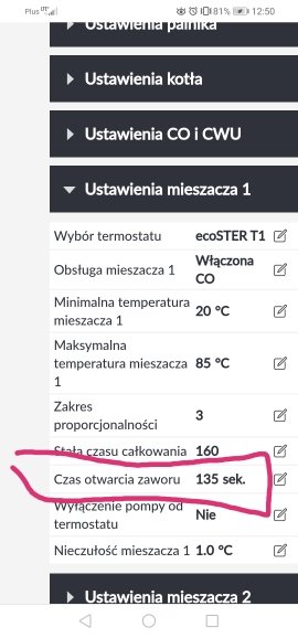

Proszę o przesłanie ustawień sterowania zaworem 4D. Piec kostrzewa Twin Bio Luxury Compact NE regulator ecoMAX 860P.
Dziękuję i pozdrawiam.
Spisz z tabliczki znamionowej informacje na temat czasu otwarcia zaworu 4D, wpisz w obsłudze mieszacza i to tyle, zdjęcie z regulatora 860 P2 to ta sama wersja. 700adcbcb034d9cad6d12f3cd3d7b556.jpg

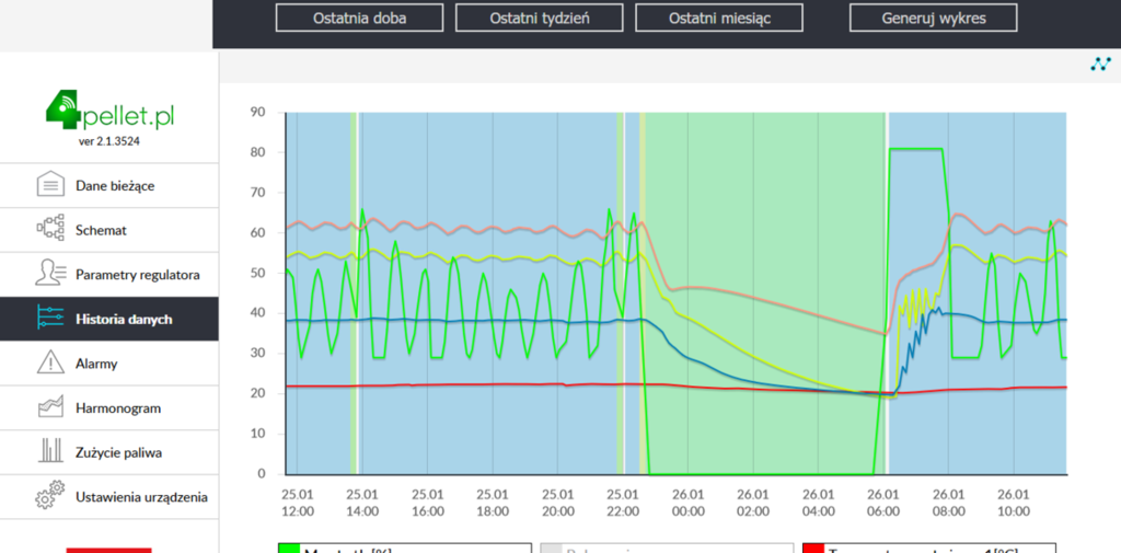

To już mój drugi sezon z kotłem Kostrzewy TBLC10kW i generalnie jestem zadowolony. W zeszłym roku jakoś w lutym padła zapalarka, na gwarancji wymieniona i nic poza tym, odpukać.
Natomiast mam mały problem z ustawieniem zaworu 4D, szczególnie po zimnym starcie, po postoju kotła, aczkolwiek po godzinnym postoju także, ale w mniejszym stopniu. Po odpaleniu się kotła następuje ustawianie się zaworu i trwa ono bardzo długo, bo ok. 2godz. przy zimnym i nieco krócej po mniejszym postoju. Zawór ciągle otwiera się i zamyka i znów i tak w kółko przez dłuższy czas, za długo moim zdaniem.
Kocioł ma pompę za zaworem, do ochrony powrotu, i jak już w końcu się rzeczony zawór ustawi, to powrót jest książkowy, 50 - 55 st C. W sterowniku mało opcji ustawień zaworu.
Doradźcie, co ewentualnie można zmienić aby szybciej łapał zadaną temp. i nie kręcił tak w kółko. Dodaję zrzut z historii z ostatniej doby, tam widać jak na dłoni.
Wyłącz ochronę powrotu albo dołóż pompę kotłową.
Dzięki za poradę, ale gdybyś przeczytał to, co napisałem... Pompa kotłowa jest od początku. Pracuje na 4W i jest OK.
