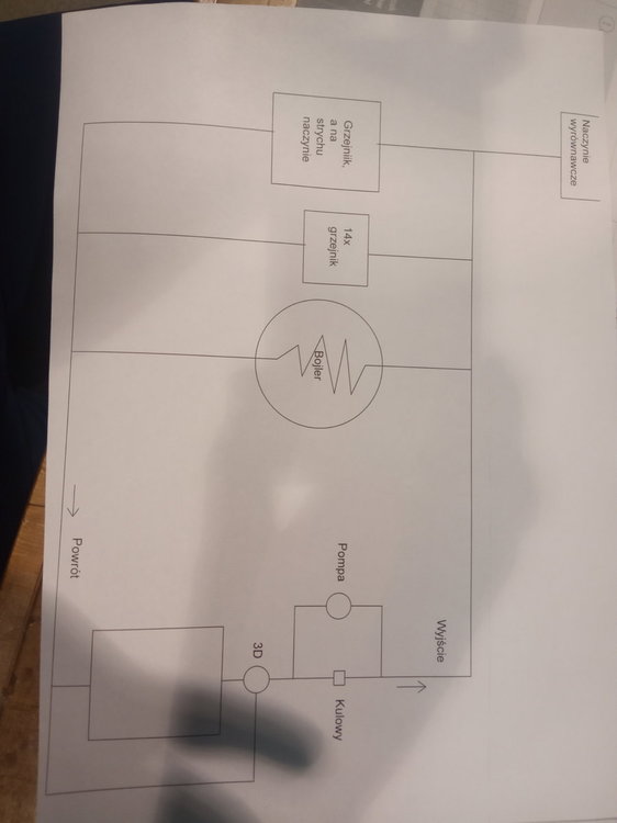

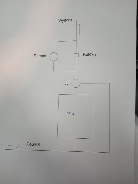

Witam posiadam piec sas  efekt 1.7kw z podajnikiem który ogrzewa dom o powierzchni około 170m2 . W załączniku przesyłam schemat podłączenia pieca. Dom jest w starym budownictwie więc instalacja jest na jednym obiegu CO, CWU. Temperatura na kotle jest ustawiona na 60 i tyle idzie na grzejniki i w domu dochodzi do 27 stC (na tą chwilę). Moje pytanie polega na tym czy lepiej zamontować termostaty na wszystkie grzejniki, kupic regulator pokojowy(osiąga żądaną temp i wyłącza piec i pompkę) czy zmienić zawór 3D na 4D, aby można było lepiej sterować temperatura w domu?

Szkic zamieszczony wyżej pokazuje, że zawór 3D jest w funkcji obniżania temperatury na grzejniki. Skoro na grzejnikach jest taka temp. jak na kotle, to znaczy, że 3D nie miesza, tylko jest w pełni otwarty z zasilania kotła. Albo jest błąd w rysunku. Gdzie jest podłączony bojler oraz rura bezpieczeństwa oraz naczynie wyrównawcze.?
Podejrzewam, że od któregoś pionu - dlatego takie ustawienie 3D.
Na jednym z pionów jest naczynie , reszta pionów to rury przelewowe( bezpieczeństwo od zagotowania wody na starym piecu). Załączam rysunek wydaje nie się że coś takiego. Zaworem nie da się zmniejszyć temperatury na grzejnikach, jest ustawione na nr 3 na zaworze i nic nie daje. Mi się wydaje że najlepiej chyba zamontować termostat na grzejniki i wtedy sobie reguluje tempraturą na grzejnikach, a temperatura wody użytkowej jest grzana z pieca bezpośrednio.

Pozakładaj termostaty na grzejniki. Jak chcesz regulator to musi on sterować zaworem 3d, a nie wyłączać kocioł.. Regulator obniży Ci temp. wody na grzejniki, a co wtedy z CWU? Przecież jest to na jednej pompie. Tylko termostaty na grzejniki.
Właśnie teraz to zobaczyłem jak narysowałem schemat, a czy termostaty na grzejnikach zmniejsza spalanie ?
Zrób najlepiej zdjęcie tego, co masz wokół kotła. Jak wysoko masz naczynie nad najwyższym grzejnikiem?

Nad grzejnikiem myślę że około 2m( dom ma parter i piętro ) naczynie jest na strychu  zaraz przy posadzce.

Prawdopodobnie nie możesz obniżyć temperatury na grzejniki ze względu na usytuowanie  powrotu z bojlera . Pompa zasysa Ci poprzez mieszacz gorącą wodę z powrotu bojlera i ograniczenie temperatury na grzejniki ustawieniem 3D niewiele daje . Zamiana go na 4D to moim zdaniem zbędny wydatek.
Niezbędnym jest zamieszczenie zdjęcia instalacji wokół kotła - Kolega gmaj22 słusznie radzi.
