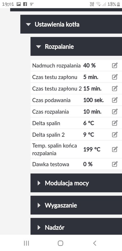

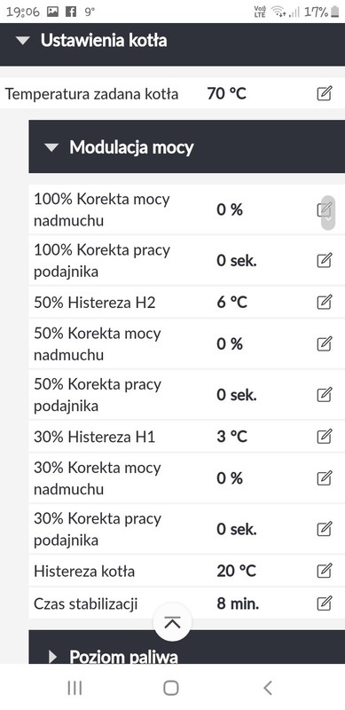

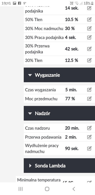

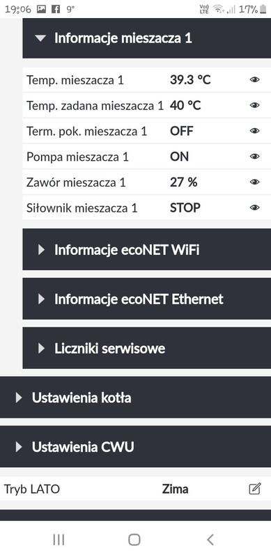

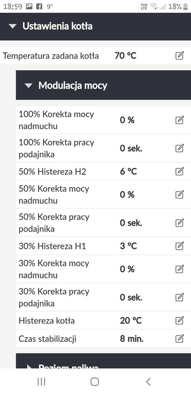

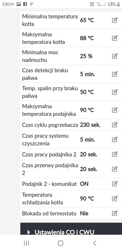

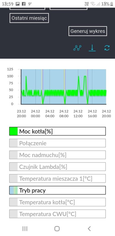

  1. Dom 230m piętrowy z lat 70 tych, ocieplony (styropian 10 cm), okna około 12 letnie dwuszybowe, brak piwnic, poddasze zaizolowane nieuzytkowe.Wszystkie grzejniki i instalacja są nowe.Kociol zamontowany w układzie zamkniętym, zawór mieszajacy, pompa elektroniczna obiegowa co i cwu, zbiornik 220 l z 2 wezownicami, brak czujnika temp zewn, brak sterownika pokojowego.
  2. Proszę o pomoc w ustawieniach kotła Smart Fire 22.Dom 230 m ocieplony, zbiornik 220 l ogrzewanie tylko grzejnikami.Kocioł spalił w listopadzie 800 kg pelletu a w grudniu aż 1200 kg czyli średnio ok 38 kg/dobę.W domu temp ok 22 stopnie, brak regulatora pokojowego.W załączniku wykres i moje ustawienia.Czy może jest coś co ewidentnie mam źle ustawione?
