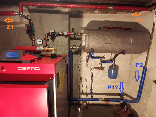

@cezary1020 sprawdziłeś to, o co wczoraj pytałem? Czy rura "zza ściany" P1 jest powrotem obiegu zasilanego rurą Z1 ? Od tego zależy, czy instalacja będzie dobrze działać. Zapewniam, że ekonomiczniej dla Ciebie i dla tej pompy będzie jej praca ciągła. Masz głowice termostatyczne na grzejnikach?
Edytowane przez gmaj22
Przepraszam,ale nie jestem w stanie  w tej chwili określić jak przebiega układ zasilania i powrotu.Nie mogę w tej chwili złapać instalatora ,który wymieniał piec.Ale taka instalacja  w domu jest od 30 lat ,z tym ,że wcześniej był piec na wszystko :). Niestety brak również głowic termostatycznych na grzejnikach .
Dzisiaj zauważyłem, że mimo iż nam ustawione pracę w trybie PID, to piec większość czasu chodzi w nadzorze i nie wiem czym to jest spowodowane.
Zbyt duża moc a zbyt mały ciągły odbiór ciepła.
Ponadto zawór 4D masz "odkręcony" przynajmniej na zdjęciu na połowę zakresu więc bardzo szybko dogrzewasz pomieszczenia tym samym bardzo szybko schładzasz kocioł, więc sterownik odczytuje jako duże zapotrzebowanie na moc cieplna co skutkuje rozpędzeniem go do maksymalnej wydajności a w tym momencie pokojowka wyłącza pompę bo jest już ciepło i tym samym piec wychodzi poza zadaną i w nadzór, pompa nie pracuje czynnik w kaloryferach stygnie więc pokojówka włącza pompę która to.... i tu zacznij czytać od początku tego posta.

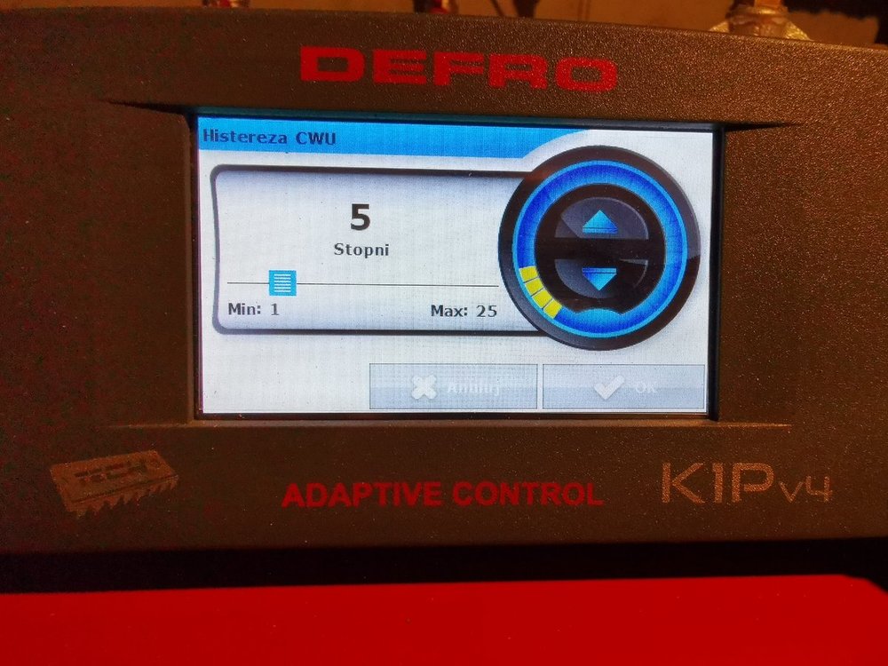

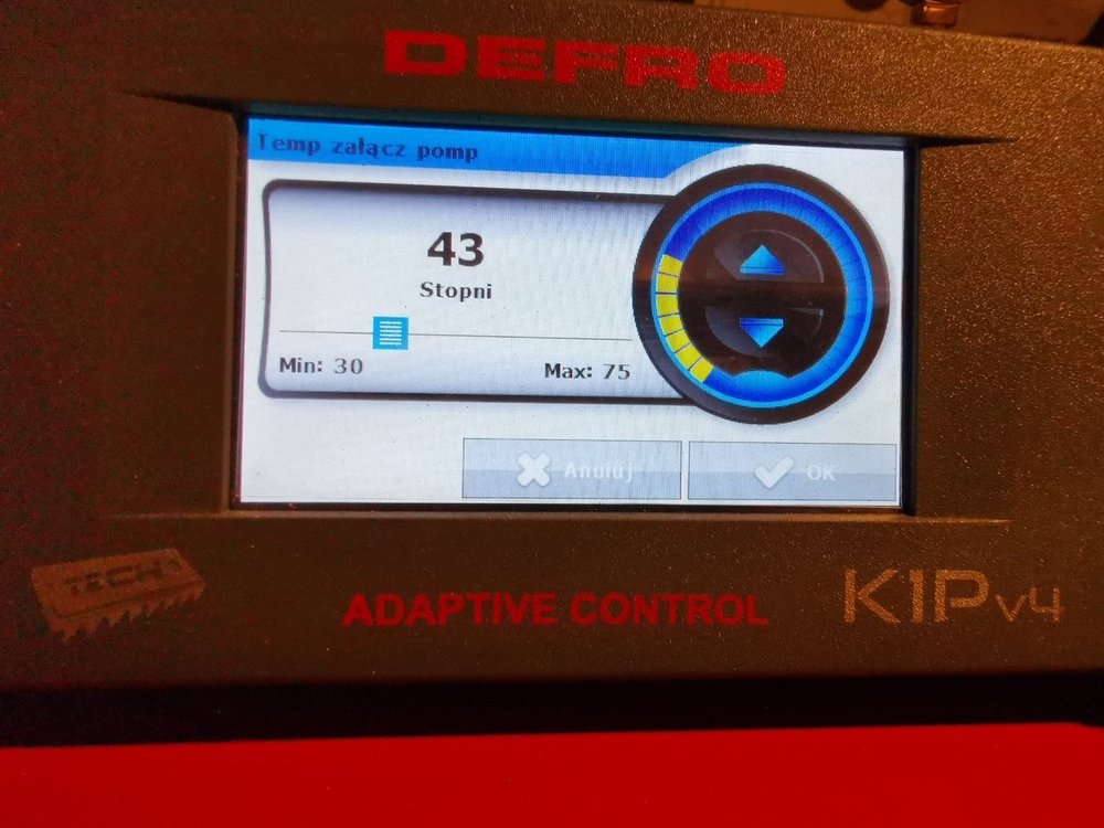

Udało mi się w miarę ustabilizować wykres na sterowniku.Wyłączyłem halotron nadmuchu.Zmieniłem w menu ustawień temperaturę załączenia pompy Co na wyższą , oraz włączyłem cykl załączania pompy CO. Węgiel dość ładnie się wypala.Temperatura na wykresie skakała wcześniej pomiędzy 40,a 80 stopni przy ustawionej zadanej temperaturze 55stopni.Teraz waha się pomiędzy 48,a 64 .Tylko temperatura spalin wynosi około 70stopni,a chyba powinna być wyższa,gdyż piec bardzo się zanieczyszcza sadzą .
