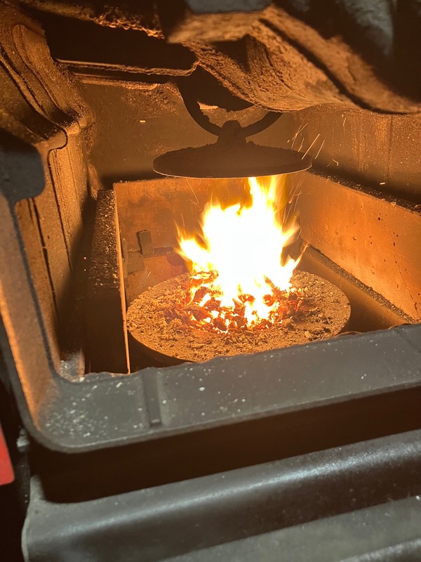

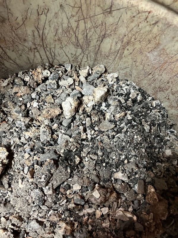

  1. Witam Od niedawna jestem użytkownikiem kotła klimosza i mam problem z ustawieniami. Dom 250 m kocioł klimosz Combi 5S 29 kW zawór 4 D 6/4 cala i sterownik RT 16 Aktualne ustawienia to Temp. Kotła - 60 Temp na grzejniki 50 podawanie 5 s parametr stały przerwa 28 s wentylator 60 % ( zakres 0 - 100 % ) Zdjęcia jak się pali oraz popiołu czy można coś poprawić bo to mój pierwszy taki kocioł. czy można coś poprawić ? dodam ze retore uszczelniałem bo wcześniej palił tylko na jednej stronie a teraz jest lepiej
