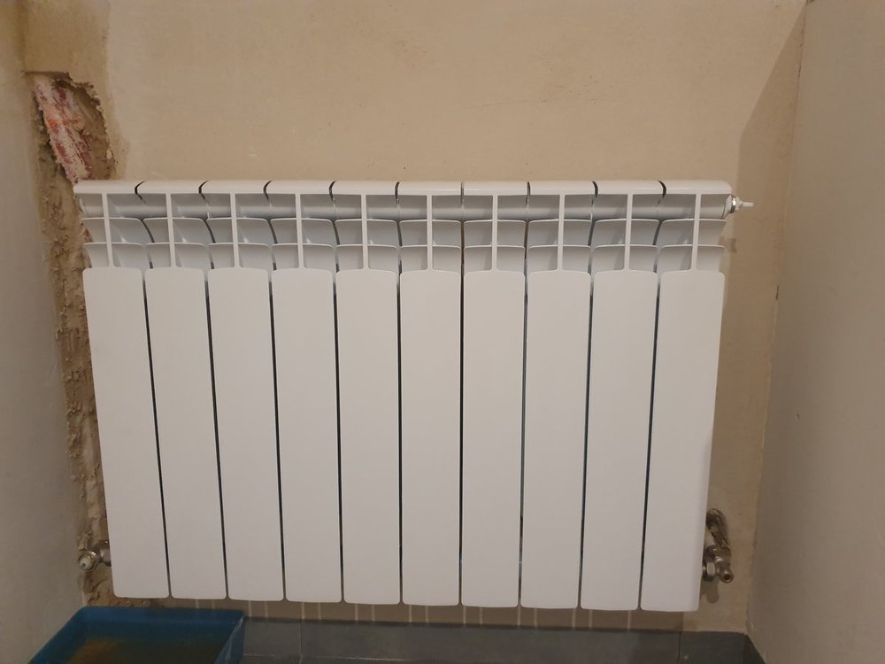

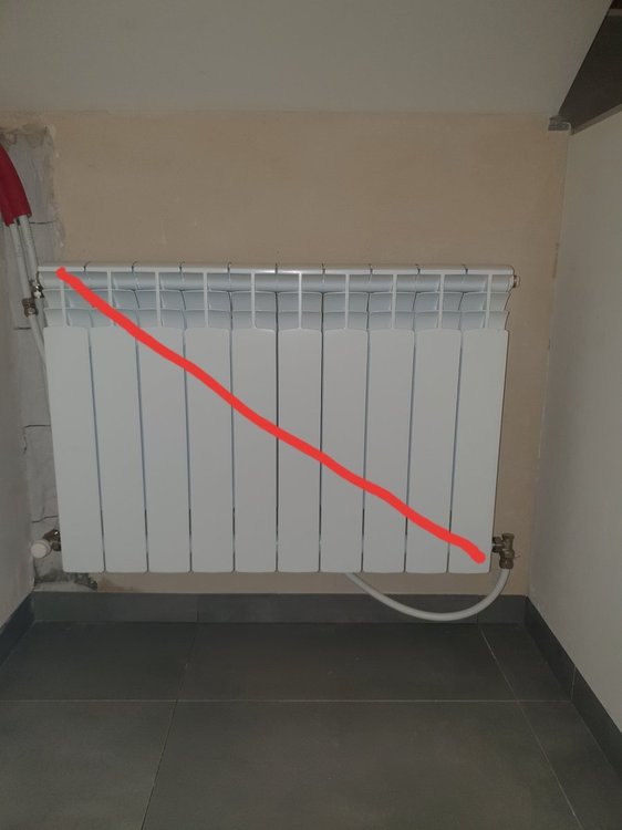

Gmaj22 niestety jest nadal lipa. Zrzuciłem grzejnik spuściłem  wodę i i schowałem rurkę w tynku tyle że wcześniej rurka była jak na zdjęciu teraz jest troszkę inaczej pod skosem za grzejnikiem jak narysowałem i grzejnik przestał działać czy ma to jakiś wpływ.
Jeśli działał przy prowizorycznym podłączeniu, to musi działać i przy tym. Czy był ponownie odpowietrzony?
Tak. Jedyne co zrobiłem to tak jak napisałem rurkę skrucilem i dałem po skosie za plecami kaloryfera. Przecież nie możliwe żeby to miało wpływ na grzanie. Zawór jeszcze był w pionie a teraz jest normalnie .
Edytowane przez hubed
Rurka z zasilaniem do zaworu podłączona? Zawór ampulowy powrotny odkręcony?
Tak tak tak. Wszystko jest jak powinno być. Czyżby miało znaczenie ze rura szła w dół A później lekko do góry A teraz jest ze spadem w dół?15735319000005404351407339812977.thumb.jpg.6a6b42d74ae56bea1f8a2058c0d9804d.jpg
gmaj.
Jestes pewny, że zasilanie może być od dołu?
Tak, jestem pewien. Jest to jeden ze sposobów prawidłowego podłączenia grzejnika, bardzo często spotykany np. w UK i Irlandii.
Nieprawidłowe jest podłączenie zasilania/powrotu do górnych króćców.
Ok. Spoko... Byłem przekonany, że zasilanie zawsze ma być od góry, a powrót na dole,ale skoro tak jest też dobrze, to i u kolegi musi działać, skoro pisał, że działał i przestał... Instalacja była ponownie napełniania, więc może jest w niej jeszcze powietrze i sobie krąży...
Wszystko działa ok uff

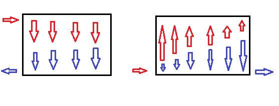

A mam jeszcze jedno pytanko. Czy jak będę przerabiał instalacje to grzejniki lepiej podpiąć od dołu z lewej i z prawej  czy może lepiej pi staremu górą dół?
Jak grzejnik nie będzie poniżej rur  zasilania powrotu, to możesz podłączyć "tradycyjnie". Chyba ze dasz grzejnik typu V (zasilanie i powrót od dołu , głowica na górze)
@gmaj22 a czy podłączenie grzejnika od dołu to nie strata efektywności ,mocy grzejnika ?
Rzeczywiście przy takim połączeniu grzejnik traci nieco na swojej efektywności. W grzejnikach typu V od króćca zasilającego jest rurka do wkładki zaworowej w górnej części.
Ja jeszcze obawiał bym się nierównego rozprowadzania ciepła przy aluminiakach  podłączanych do przeciwległych przyłączy na jednym poziomie , belce
Zgadza się, tu strona z zasilaniem będzie nieco cieplejsza niż ta z powrotem. Inaczej niż przy typowym połączeniu, gdzie zwykle góra jest cieplejsza.
IMO tak to będzie wyglądać:

@hubed a najlepiej to zasilanie daj na gore po lewej stronie i wtedy krzyżowe podłączenie będzie najlepsze , najcieplejszy grzejnik
