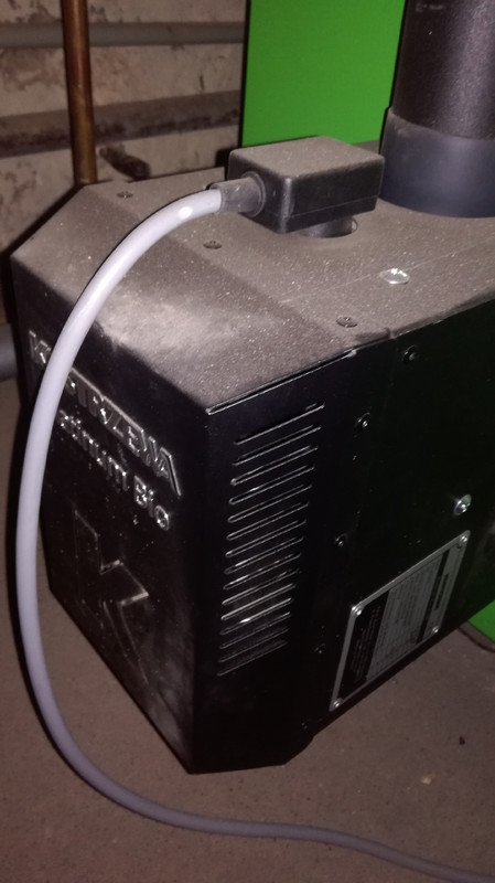

Jestem posiadaczem pieca kostrzewa twin bio 16kw. Ze zwykłym (nie samoczyszczącym palnikiem) Mój problem dotyczy rozpalania. Bez względu na to jaki pellet używam (dobrej czy gorszej jakości) zawsze jest tak samo. Pierwsza faza rozpalanie wszystko jest dobrze. Druga rozżarzanie – płomień dochodzi do 90% po czym w końcowej fazie spada niemalże do zera. W momencie kiedy ma przejść w tryb " praca" brak płomienia- następuje wygaszanie i wszystko od nowa. Generalnie jak otwieram drzwiczki to płomień jest. Jeżeli na początku pracy będzie chociaż 1% płomienia to "zaskoczy" i potem wszystko jest okej.
Próbowałem już różnych sposobów
- zwiększenie dawki startowej
- zmniejszenie dawki startowej
- zwiększenie nadmuchów
- zmniejszenie nadmuchów
Nic nie pomaga. Wygląda to tak jakby w końcowej fazie rozżarzania nadmuch zanikał (już sam nie wiem). Znalazłem sposób taki : na koniec palnika dodaję  samemu garść pelletu. Wtedy odpala za pierwszym razem.... tylko jak w nocy ma się piec włączyć .... Dawkę startową pelletu mam teraz największą 150g. Bardzo proszę o pomoc.
Jesteś w stanie podać typ sterownika jaki posiadasz  ? bo trzeba sprawdzić jego możliwości ustawień w rozpalaniu albo bardziej w momencie przejścia w tryb praca .
platinum bio. generalnie wydaje mi się ,że po "rozpaleniu" przed "pracą" jest za duża pauza.  Już sam nie wiem. Płomień jest duży potem gwałtownie spada
Nie chodziło o palnik tylko sterownik kotła
AAA sterownik:) przepraszam, taki jak na zdjęciu
To jest PLUM EM 860 jak się nie mylę . Ten sterownik moduluje pracą palnika w zależności od temperatury samego kotła i po rozpaleniu pracuje na mocy minimalnej po czym stopniowo zwiększa moc aż do max ustawionej . Problem może tkwić nie w rozpalaniu ale w pracy na poszczególnych progach mocy . Trzeba wejść w MENU > ustawienia kotła > modulacja mocy i podać parametry jakie tam są ustawione .

Te 30 % tyczy się regulacji spalania w trybie w fuzy Logic a żeby ten tryb dobrze działał należy ustawić najpierw parametry w trybie standard bo one sa wyjściowe dla pracy w FL czyli ustawić moc max (masz 12 kW + nadmuch % ) moc pośrednią + nadmuch , moc minimalna + nadmuch i histerezy H1 (to ta bliżej zadanej w st C) np na 2 C i histerezę H2 np na 4 C wtedy kocioł do temperatury histerezy H2czyli temperatura zadana minus H2 będzie pracował z mocą max od momentu końca rozpalania po czym przejdzie na moc min gdy osiągnie H1 czyli zadana - H1 ( proponowane 2 C) i automatycznie przejdzie na ustawioną  moc minimalną. . Te wszystkie ustawienia są w sterowniku pod zakładką Ustawienia kotła >modulacja mocy ...
