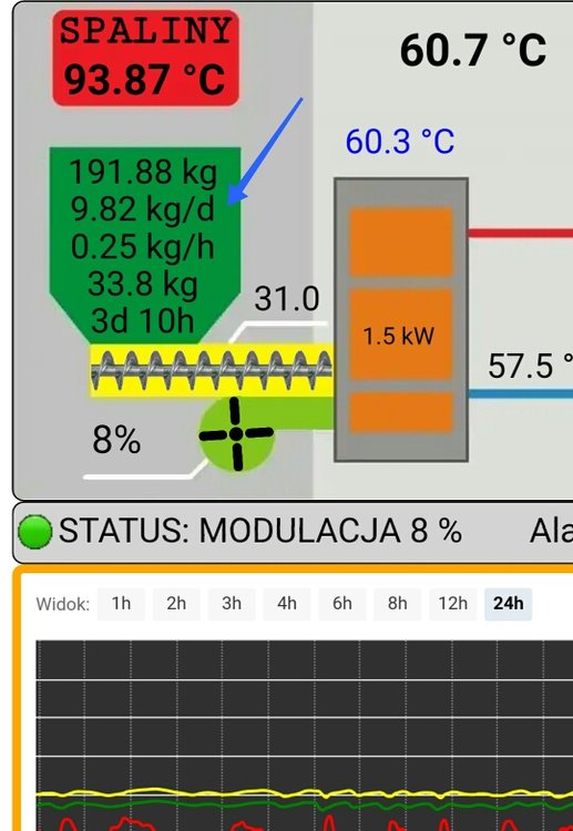

Spalanie sporo zależy od temp za oknem, instalacja także będzie miała wpływ. Pogodówka i czujnik wewn będą ok ale zależy. Np w większości przypadków grzanie na zasadzie ON/OFF powoduje większe zużycie opału, grzanie na zasadzie grzej nonstop tylko mocniej/słabiej może dać jakieś oszczędności. Dla przykładu mi na chwilę obecną przy 180m2 nie ocieplonej chaty idzie niecałe 10kg/dobadc32753783793e9d9589aeabf13a5928.jpg
