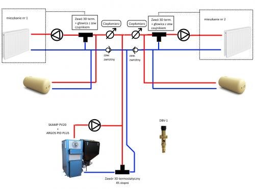

Witam, proszę o ocenę instalacji,
ogrzewanie dwóch mieszkań w kamienicy z jednego pieca SKAMP-PV20 + wstępnie sterownik Argos PID plus.
mieszkania na 1 i 2 pietrze, ktołownia w piwnicy
do sterowania zaworami 3D termostatycznymi przed obiegiem na grzejniki w mieszkaniach chce zastosować głowice elektroniczne- termostatyczne z czujnikiem zewnętrznym -głowice w ktołowni, a czujniki na kablu w mieszkaniu. Chce sterować temperaturą w mieszkaniach niezależnie
Na oba obiegi konieczne są ciepłomierze celem rozliczania kosztów opału.
Co myślicie? Jakies potencjalne problemy?

zapomniałem jeszcze dorysować naczynia przeponowego i zaworu bezpieczeństwa
Czemu ma nie działać, będzie, w takim układzie to nawet sprzęgło nie jest potrzebne,
Ważne gdzie będą te ciepłomierze i ew czy zaw ochrony powrotu nie jest na zbyt niską temp.
Edytowane przez sambor
W wymaganiach gwarancyjnych doczytałem, że potrzeba 50 stopni, wiec bedzie 50.
I własnie zastanawiałem się na sprzęgłem, czy konieczne, czy pompy na mieszkania nie bedą sobie podbierać wody, jeśli jedna będzie mocniejsza.
Ciepłomierze planuje tak jak na rysunku, na zasilaniu, przed odejsciem na CWU i zawór 3D, zachowujac wymóg instalacyjny (odcinek prosty przed i za ciepłomierzem)
