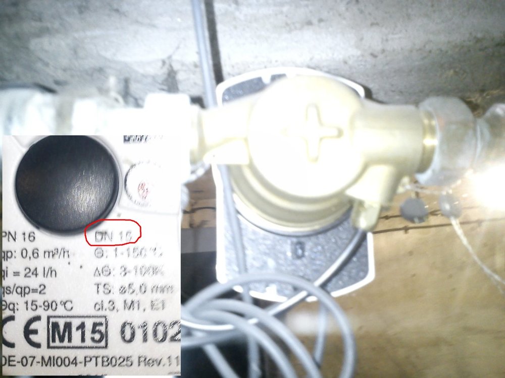

Mam takie pytanie , ciepło pobieram z elektrociepłowni i mam od nich  ciepłomierz w instalacji obok wymienników, chciałbym zamontować drugi ciepłomierz tak żeby móc rozliczyć osobno koszty ogrzewania parteru i piętra. Układ zamknięty średnica rur 32mm i teraz pytanie : mam ciepłomierz którego średnica przyłączy jest 15 DN czyli 1/2 cala i nie jestem do końca pewny a raczej bardziej przekonany że nie mogę tak drastycznie zmniejszyć średnicy i go wstawić w rurę 32 mm - proszę o informacje w tej sprawie .
Jeśli nie mogę to pytanie kolejne czy po prostu mogę zrezygnować z przyłączenia go w instalację - wtedy pozbędę się możliwości i funkcji przepływomierza , jednak przepływ mnie nie interesuje bardzie interesuje mnie liczenie energii więc czy mogę podłączyć tylko sondy temperatury na zasilanie i powrót jednocześnie nie podłączając wbudowanego przepływomierza ?
Ciepłomierz to ENBRA SUPERCAL 539 DN 15

Ponadto sprawdź jakie są parametry max mierzonego przepływu przez ten ciepłomierz , dla DN15 rzadko kiedy jest on powyżej 0,6m3/h co może być niewystarczające dla ogrzania tego poziomu.

DN 15 na pewno będzie za mały. Ja mam DN 20 i przy maksymalnej mocy pompy "60" tki (Wilo Yonos) przepływ nie przekracza 1,2-1,3 m3/h. Oczywiście z uwzględnieniem oporów nie tylko samego przepływomierza, ale całej instalacji c.o.

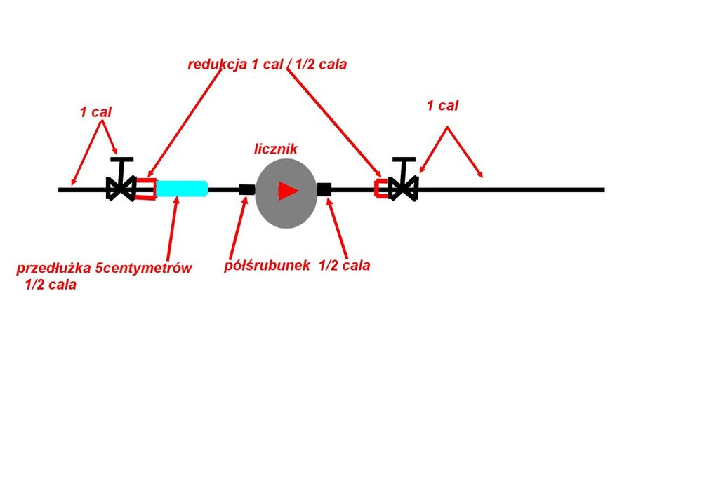

mironw: , dzięki za informacje. Odnośnie ilości podłączonych grzejników pod ciepłomierz to będzie ich na pewno 5 (1600x600, 1600x600, 800x600, 1000x600, 600x600), generalnie mam ich 10 bo jeszcze na parterze 5 ale te nie będą podłączone pod ciepłomierz bo tam jest już zamontowany na węźle od ciepłowni. Rozliczenie będzie parter  - piętro = wynik parteru .
Jeśli u Ciebie działa przepływ 0,6 m3 /h na 5 grzejnikach to u mnie może też będzie działać, ale bardziej zastanawiałem się nad tą drastyczną redukcją z rury pp 32mm czyli w sumie gwinty 1 cala na 1/2 calowe pół śrubunki  czy tutaj nie będzie zbyt dużych strat ciśnienia , zresztą tak jak wcześniej koledzy pisali ?

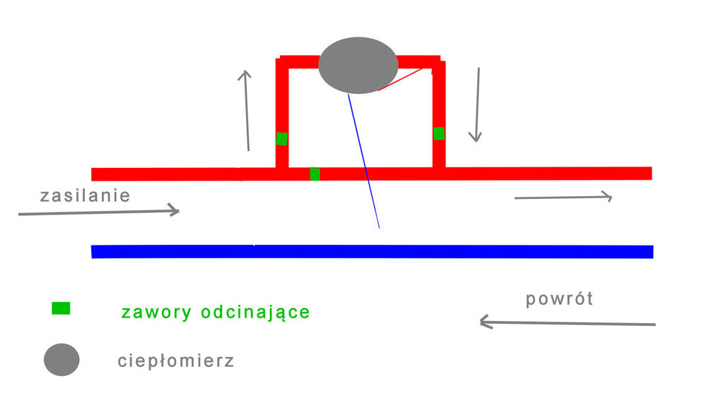

Wszystko obija się o kasę po prostu jestem spłukany po wymianie instalacji i innych rzeczy a 50 zł za ciepłomierz to dobra cena, zatem umieściłem taki schemat co chciałbym zrobić a mianowicie zrobię takie obejście od głównej rury zasilania PP 32mm też rurą PP 32mm do ciepłomierza, wszystko na zaworach odcinający tak żeby jeśli ciepłomierz na 1/2 cala z przepływem 0,6m3/h  nie zadziała albo po prostu będzie przeszkadzał w przepływie mógłbym go odciąć. I wtedy poczekam na jakąś kasę ... i zamontuję DN 20.

ten bajpas to opory jak już to tak
a w razie czego szybko  można zamienić na coś innego

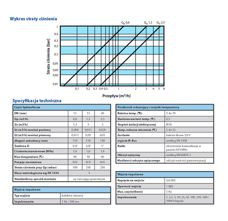

nie wiem czy, któryś z kolegów się orientuje jaki może być przepływ w m3 lub litrach na godzinę tak standardowo na 5 grzejników w normalnym trybie użytkowania ? bo tutaj ten ciepłomierz ma 0,6 nominalne czyli zalecane ale maksymalne może mieć 1,2 m3/h
Edytowane przez marian1980
Przy róznicy temperatur między zasilaniem a powrotem 7-8 stopni, to przepływ 0,6 m3/h to jest około 6 kW. Oczywiście "obliczenie" w dużym uproszczeniu.
gmaj22 dzięki za informacje
z charakterystyki tego ciepłomierza (w załączniku ) wyczytałem, że przy maksymalnym przepływie 1,2 m3/h strata ciśnienia to 1 bar, natomiast dla wartości około 0,8 m3/h i przyjmując z tych uproszczonych obliczeń, że jest to około 8kW i strata wtedy to około 0,5 bara.
Nie wiem czy dobrze czytam tą charakterystykę ale w danych technicznych podają, że Qp czyli przepływ nominalny 0,6m3/h to strata 100 mbar czyli 0,1 bara (ja z tej tabelki odczytuję że jest to trochę więcej i wynosi 0,25 bara).
Przyjmując, że powyższe wnioski są poprawne to pytanie które mnie nurtuje to jaki spadek ciśnienia będzie przy zastosowaniu redukcji z 1 cala na 1/2 cala i z powrotem na 1 cal ?
