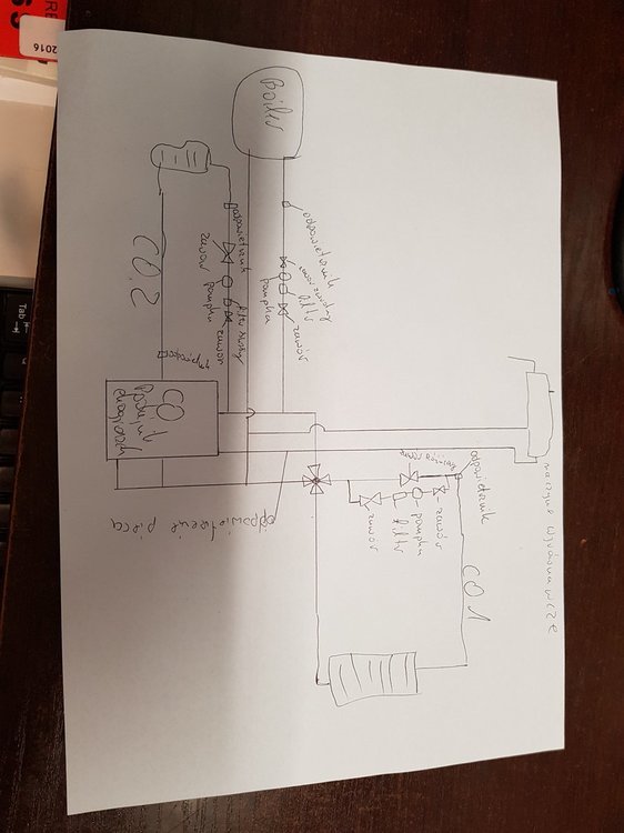

Mam taką instalacjia jak na zdjęciu i od kotła do zaworu 4drogowego mam średnicę 1.1/4 wraz z powrotem i pracują 3pompki cały czas w tym na CO1 pracuje pompka WILO PICO 25/60  i boję się że jeśli dam mniejszą średnicę to mi wlansie CO1 nie da rady bo ma dość daleko rurki Ziemią puszczone
Jak ma być jakiś sensowny pomiar to trzeba ciepłomierz dać na obiegu kotłowym -  przy samym kotle,  trzeba też dodatkowej pompy która będzie napędzała obieg kotłowy, inaczej stanie grzanie w obiegu CO1.
Oczywiście zaw różnicowy na obiegu CO1 jest bez sensu.
Za kotlowy obieg służy Pompa Od CWU A powiedz co myślisz o średnicy Ciepłomierza bo nie wiem już czy zostawić 1.1/4 czy dać Ciepłomierz 1cal A resztę zostawić bez zmiany jak myślisz nie zaburzy mi to pracy całości jak zredukuje na 1cal A resztę zostawić jak było 1.1/4
A według Ciebie dla czego nie będzie działał prawidłowo bi jak będę trochę przerabiałem to zmienie
Już ci o tym pisałem - będzie brak obiegu grawitacyjnego na zaw 4-D co będzie skutkować brakiem doprowadzenia ciepła z kotła  do w/w zaworu .

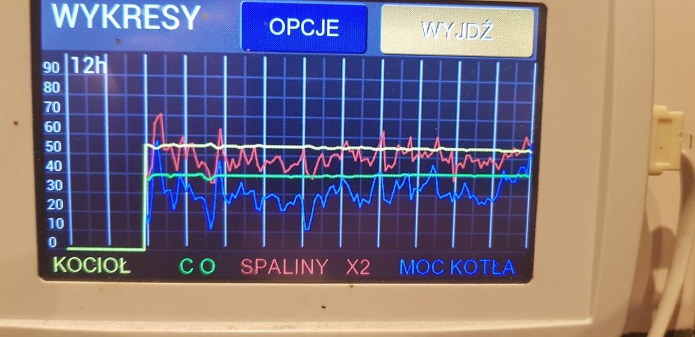

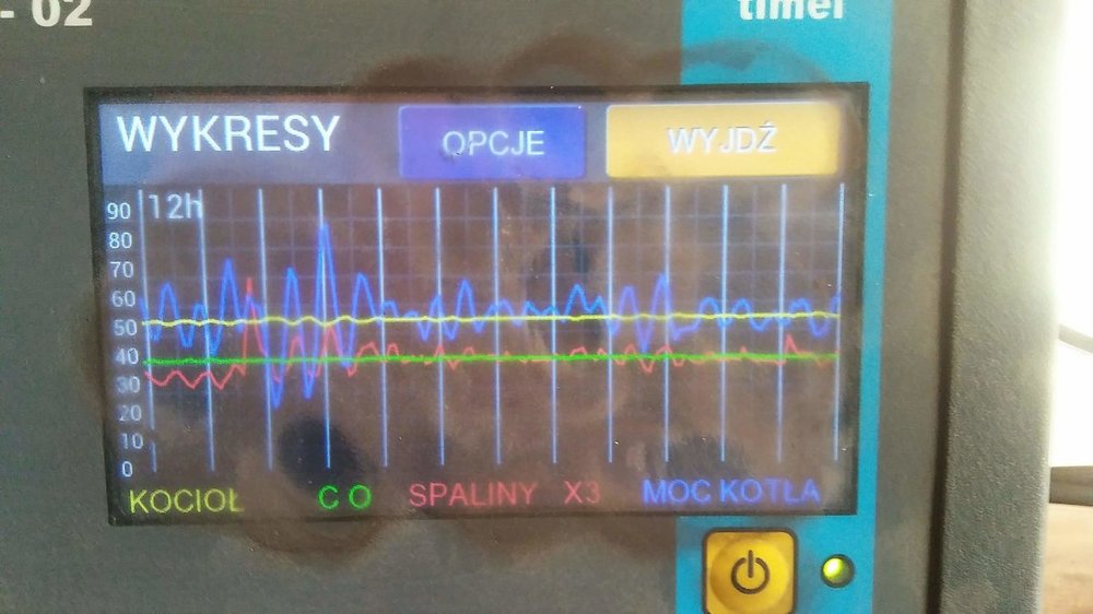

Asa ok ale u mnie nie ma grawitacji pompka zawsze chodzi na Maxa w sezonie grzewczym. W sezonie grzewczym Wszstkie pompki chodzą nie są wyłączone
Zobacz wykres zawór działa idealnie otwarty jest stabilnie około 50% nigdy prawie na Maxa się nie otwiera steruje bardzo dobrze
Ok czyli najprawdopodobniej zawór otworzy się więcej żeby dogrzac wodę w układzie CO1 ale pytanie ostatnie dać 1cal i wystarczy czy 1.1/4 bo koszt dużo większy praktycznie 2krotny A nie chciał bym inwestować jak np. Nie wykorzystam tego
Jak ma coś nie grzać to daj jednak ten większy.
Jak dasz mniejszy to będzie potrzebna dodatkowa pompa na powrocie z zaw 4-D.
