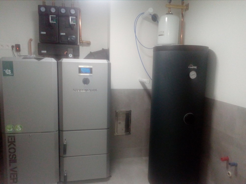

  • Wiem, że to spore koszta, ale instalacja będzie latać jak talala Kocioł mocno przewymiarowany, jego dużą pojemność wodną można wykorzystać do pracy na dużej histerezie kotła, wtedy też postoje po
Witam zrób jak piszą przedmówcy. raz i koniec. jeżeli zrozumiesz podstawowe zasady można wykonać to samemu. Rzeczywiści kocioł jest zbyt duży u mnie na 250 m2 100% podłoga lata 19Kw. Ja jestem na etapie ustawiania parametrów instalacji, ale przy tych tem. jest to trudne. jeżeli ktoś ma jakieś spostrzeżenia a propos ustawień kotła na podłogówce bez CWU. mile widziane.

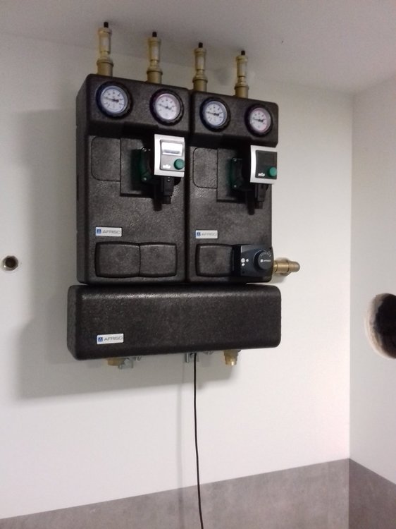

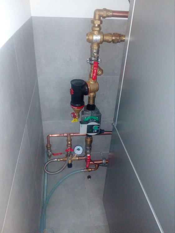

schemat kotłowni na foto
ten kospel to ile litrów? Inox, czy zwykły emaliowany?
zwykły sw200 termoMax
dzięki.
Chciałem zapytać jak długo Ci się nagrzewa, ale widzę , że instalacja jest w trakcie budowy.
CWU zamknięte. nie używam na budowie:)
