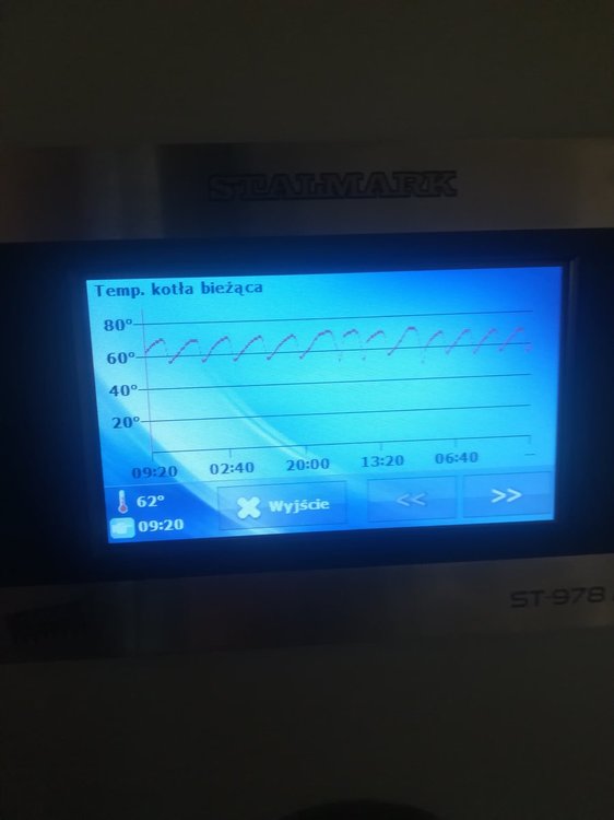

witam mam panowie pytanko posiadam kocioł jak powyżej założony w czerwcu instalator ustawił mi tylko na grzanie wody w bojlerze piec palił 5 worków na dwa tygodnie więc wyłączyłem piec i grzałem grzałką .Teraz załączyłem piec,, bojler plus CO w sumie dwa grzejniki chodzą reszta zakręcona i pali worek na dzień(na zewnątrz +10  15 ). Niestety instalator nie pomaga mi wiec mam pytanie do ,posiadaczy tych piecyków ja ustawić tego diabła :)

  • Wiem, że to spore koszta, ale instalacja będzie latać jak talala Kocioł mocno przewymiarowany, jego dużą pojemność wodną można wykorzystać do pracy na dużej histerezie kotła, wtedy też postoje po

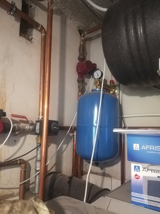

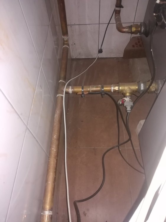

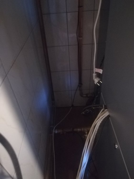

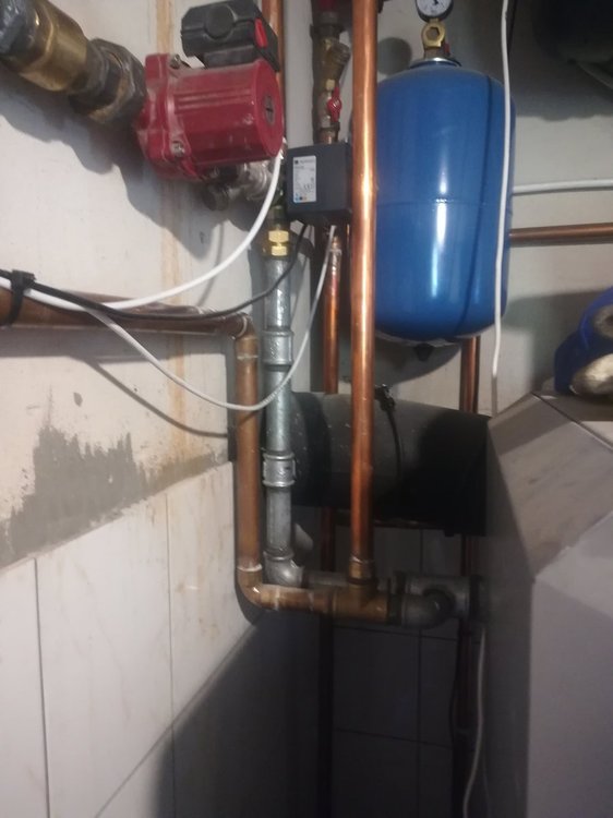

Tak oglądam te zdjęcia instalacji CO i zastanawiam się dlaczego instalatorzy tak lubują się w kształtkach ocynkowanych.

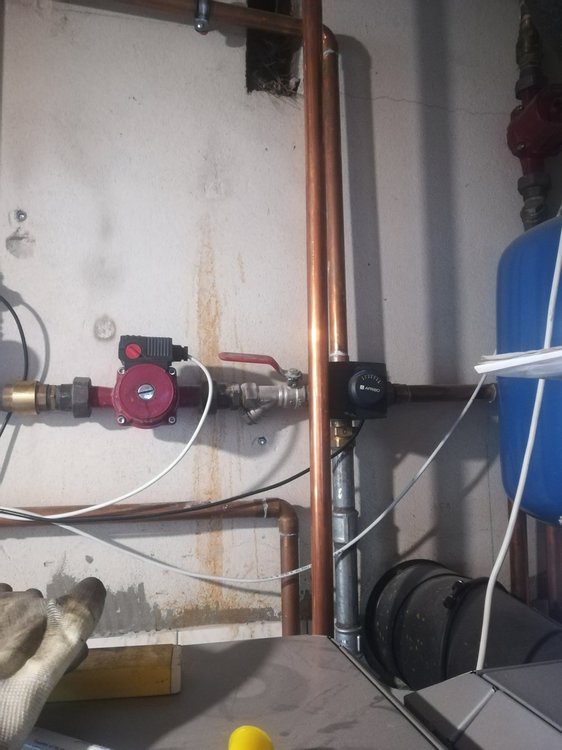

Wnioskuję, ze za ochronę powrotu odpowiedzialny jest mieszacz. Ten kocioł nie będzie pracował stabilnie, bo co chwilę zalewa go zimna woda z powrotu.
A powrót z podłogówki gdzie jest wpięty. Wiem, że jeszcze nie jest włączona... Ciekawe co będzie jak ją kolega załączy...
Tu na dole jest powrót z podłogi i co. Jak biorę wodę do kompieli to strasznie spada temp kotła

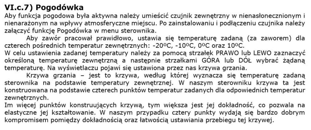

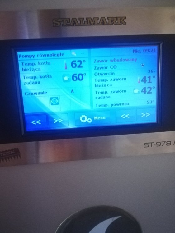

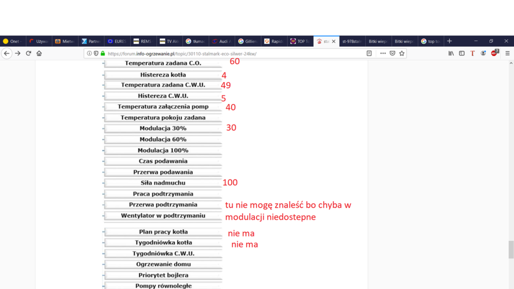

OK. Tez palilem ekogrochem kilka ladnych lat. Zczytanie parametrow nie powinno stanowic problemow.  Zaczynamy:
Przeczytaj instrukcje
https://stalmark.pl/wp-content/uploads/2018/11/st-978stalmark-pelelt.pdf
Majac taki kociol i dosc rozbudowany sterownik trzeba to ogarnac.Podaj jakie masz ustawienia:

tyle znalazłem narazie

.., więc to dopiero cześć wody, która z instalacji wraca do kotla. Nie chcę Cię kolego martwić, ale jak uruchomisz resztę grzejników + podłogowka, to stracisz majątek na opał. Ten kocioł będzie zapitalał praktycznie na 100%.

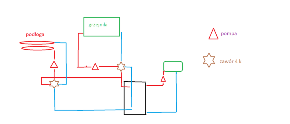

Powrót podłogówki jest do bani...

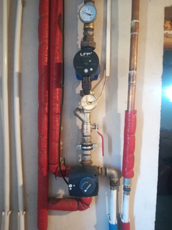

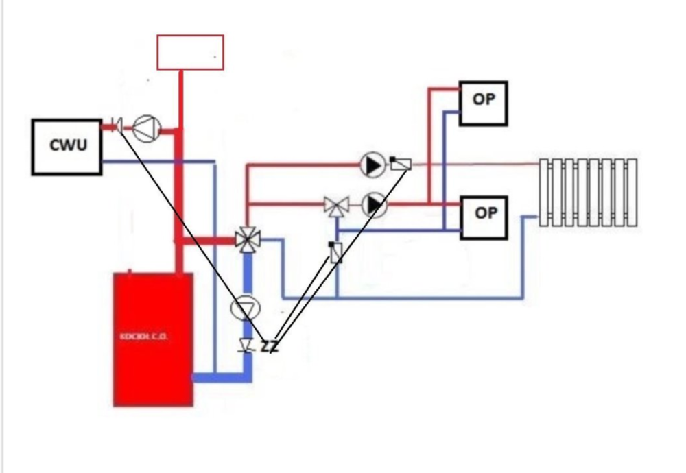

A jak jest rozwiązane zasilanie podłogówki?

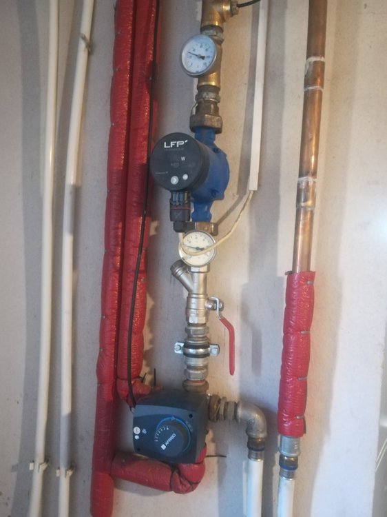

Masz rację kolego to część wody, podłoga na zaworze 4d jak na zdjęciu
Nie beda sie zbytnio wypowiadal co do podlogi z braku doswiadczen. Ale 4D na podloge? Kto to robil? A jak rozwiazane jest grzanie grzejnikow? Na jednym ze zdjec widzialem inny 4D.
Edytowane przez Visitor1230
Ale się instalatorzy uparli na te 4D. Szkoda, że nie ma zaworów 10D bo pewnie wszystkie instalacje byłyby na takich. Jakaś głupia mania aby jak najwięcej było tych "D".
Coś czuję, że duża część tych instalatorów to pan Kazio co montuje jak leci nie mając za bardzo pojęcia jak co działa.
tak to  rozrysowałem , mam dwa zawory 4 drogowe . I tak na dzień dzisiejszy przy bojlerze i CO dwa grzejniki piec zasysa worek na dzień choć mamy jeszcze piękna polska jesień.
Edytowane przez kadosh
piec czarny na rysunku i bojler bo nie podpisałem
Znalazłem schemat, który był na forum podawany... Porównaj....
Fakt że tych 4D dużo, ale jak jest odpowiedniej średnicy (taki jak wyjście z kotła) plus pompa na powrocie to spełni swoje zadanie.
ps. właśnie tak jak na rysunku powyżej

Dzięki panowie za odpowiedzi ,chodzi mi o to czy jest to ok (nie jestem hydraulikiem ,ja znam się na czymś innym dlatego pytam was tych którzy mają większa wiedzę ) Tak jak napisał kolega powyżej żebym majątku nie stracił na pellet..
Jak na 170m/2 z ociepleniem , to 24KW to też lekka przesada. 12-14 KW spokojnie by to ogrzało. Także po przeróbce spalanie może spaść, ale nie wiem czy na tyle zebyś był zadowolony.
Bierz za uszy tego co to robił i niech robi zgodnie ze sztuką, bo sztukę to on już odwalił.
