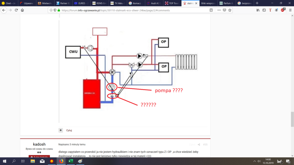

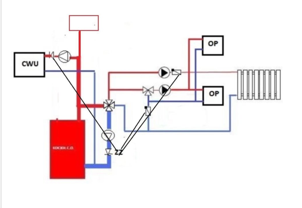

Była kiedyś taka zabawa " znajdź różnice"  Nawet nie wyciągląles wniosków z tego schematu co Ci podałem..., a dużo przeróbek nie masz... Są ciepłe dni, więc masz możliwość przerobienia tego aby nie marznąć.
dlatego zapytałem co przerobić ja nie jestem hydraulikiem i nie znam tych oznaczeń typu Z i OP  ,a chce wiedzieć żeby dopilnować instalatora ....to nie jest lenistwo tylko niewiedza w tej materii >))))
OP- ogrzewanie podlogowe
ZZ - zawor zwrotny

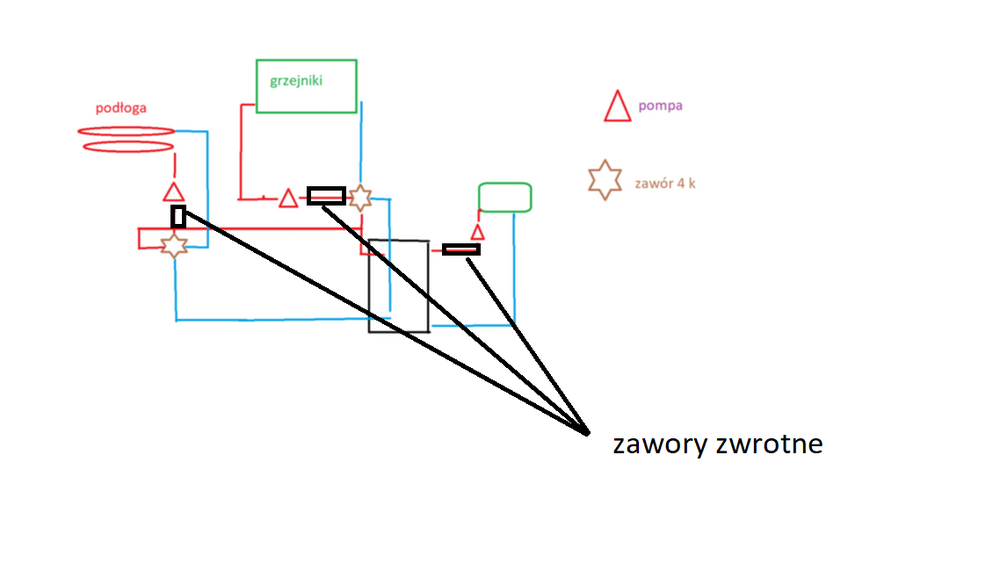

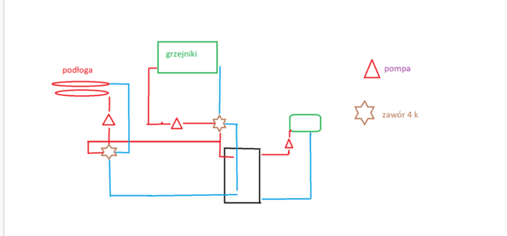

dzięki za podpowiedz   podsyłam mój rysunek poprawiony zawory są nie narysowałem ich wcześniej ,plus twój rysunek   ,póki nie mrozi to go przycisnę ...
Edytowane przez kadosh

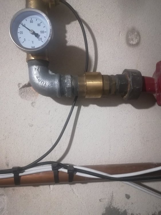

Do swojego rysunku dorysowales ZZ przed pompami. Jeżeli tak masz, to źle.

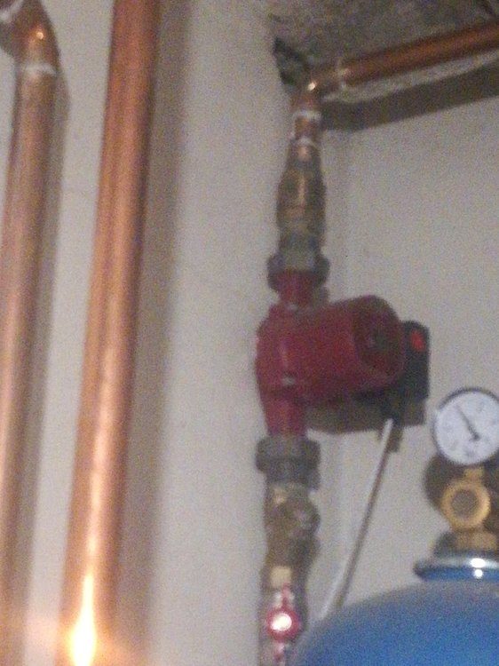

Przed zbiornikiem CWU mam również ZZ + odpowietrznik ( nie wiem co miał autor na myśli rysując ten schemat)
Pytasz o pompę pod zaworem 4D... Tak to pompa zwaną przewałową ( ochrona powrotu) i tam też powinien być ZZ.
Jak się mylę, to z pewnością ktoś mnie poprawi.
Teraz popraw u siebie na schemacie podłączenie podłogówki, a także jej powrót... To już nie trudne mając "ściągnę" :)
Ten schemat kolegi @kadosh dalej jest do bani. Zawór 4d od podłogi dalej nie chroni powrotu. Najlepiej byłoby zrobić tak:

Ten schemat to wzorcowa instalacja pod kocioł pelletowy do instalacji mieszanej. Osobiście założyłbym siłowniki na obydwa zawory 3d, żeby móc sterować pogodowo dwoma obwodami. Ale zawsze możesz zostawić, tak jak jest teraz... Wybór należy do ciebie
