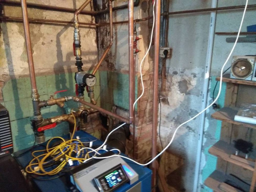

Pomocy z ustawieniem
Żeby było łatwiej to powiem że też mam sterownik Iryd,tylko tą najnowszą wersję z kolorowym wyświetlaczem. 1e5f1b5ed0ecbd0fd8c354a6a4588e56.jpg

  • Żeby trafiło to ja tak bardziej obrazowo:    Samochód osobowy z 1 pasażerem bierze  max 5 litrów paliwa na 100km   Autobus z 1 pasażerem bierze  około 25 litrów paliwa na 100km Przepras
  • Ten co go zakładał to tylko wiedział jak kasę od Ciebie wyciągnąć. Pewnie mówił: Weź pan większy kocioł bo jak przyjdą mrozy to będzie zapas mocy. A o instalacji to wiedział tyle co ja o balecie [emoj
  • Całej nie musisz wymieniać,może coś z niej da się jeszcze wykorzystać,ale należy ją przerobić zgodnie ze sztuką. Kocioł tak jak Ci wcześniej koledzy radzili też należałoby wymienić na mniejszy. Wiem ż
