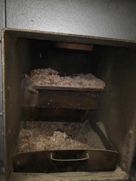

Witam. Proszę o pomoc w ustawieniu pieca z podajnikiem od Marciniak z Pleszew. Piec 20 kw z sterownikiem IRYD RTZ PID FUZZY LOGIC. Metraż mieszkania 130 m2. Piec spała 160 kg w ciągu 6 dni. Moje ustawienia to,
100% czas 1:00dmuchawa 10
1% czas 4:00dmuchawa 1
Potrzymywanie
Czas przedmuchu 30s
Czas przerwy 25 min
Krotnosc podawania 1
Czas podawania 8 s
Tem. 51 C
Z góry wszystkim dziekuje

Opisz dokładniej swój kocioł,jak wygląda popiół,czy czasami nie wyrzuca niespalonego węgla do popielnika. Od kiedy go użytkujesz?Opisz instalację CO,daj jakiś schemat jej i zdjęcia jak możesz. Napisałeś że masz 20 kw na 130 metrów domu. Myślę że masz za dużą moc do tego matrażu. Dom ocieplony,czy nie? Jak tak to opisz w jaki sposób. Czym więcej informacji tym łatwiej będzie znaleźć przyczynę.
Z popiołu robi się szlak. Piec używam 2 rok nie mam grzejników na poddaszu nie zrobione jeszcze. Mam podłogowe i grzejniki. Tem. Mam 51 i jak by nie mogło jej uczymac. Dom ocieplony 15 styropian poddasze docieplone 15 cm wełna
Czyli wygląda na to że za mocno dmuchasz i wydmuchujesz ciepło w komin

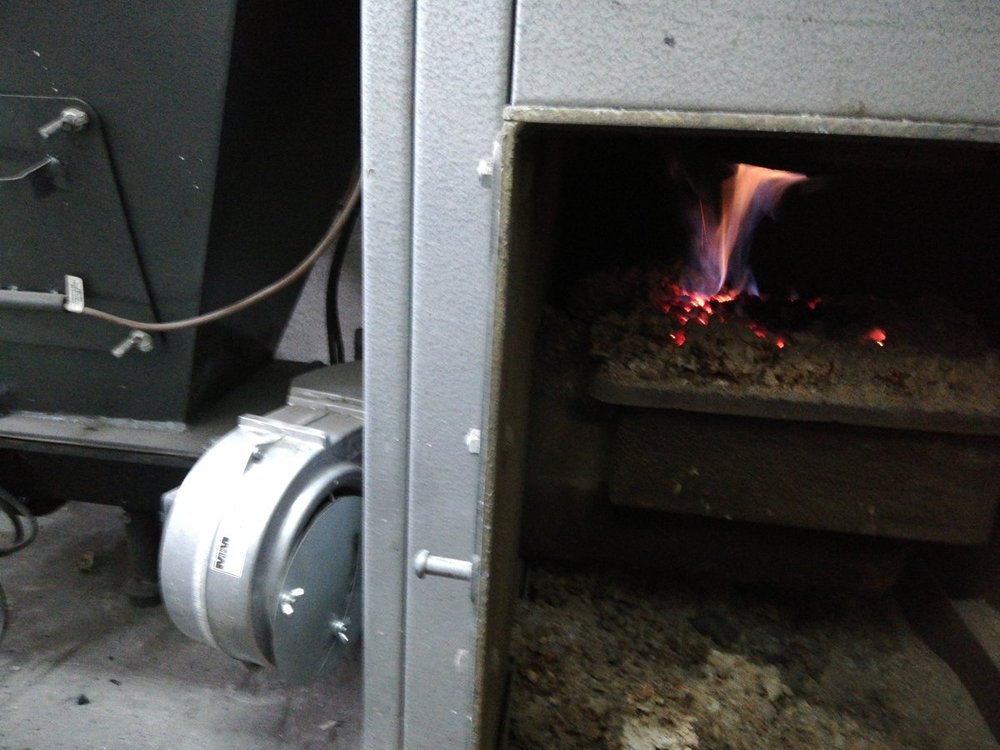

To co mam zrobić klabka na dmuchawie jest zamknięta tylko Łęka szparka na 0,5 cm otwarya
a dmuchawa jest ustawiona na 3

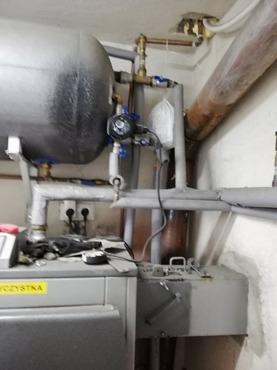

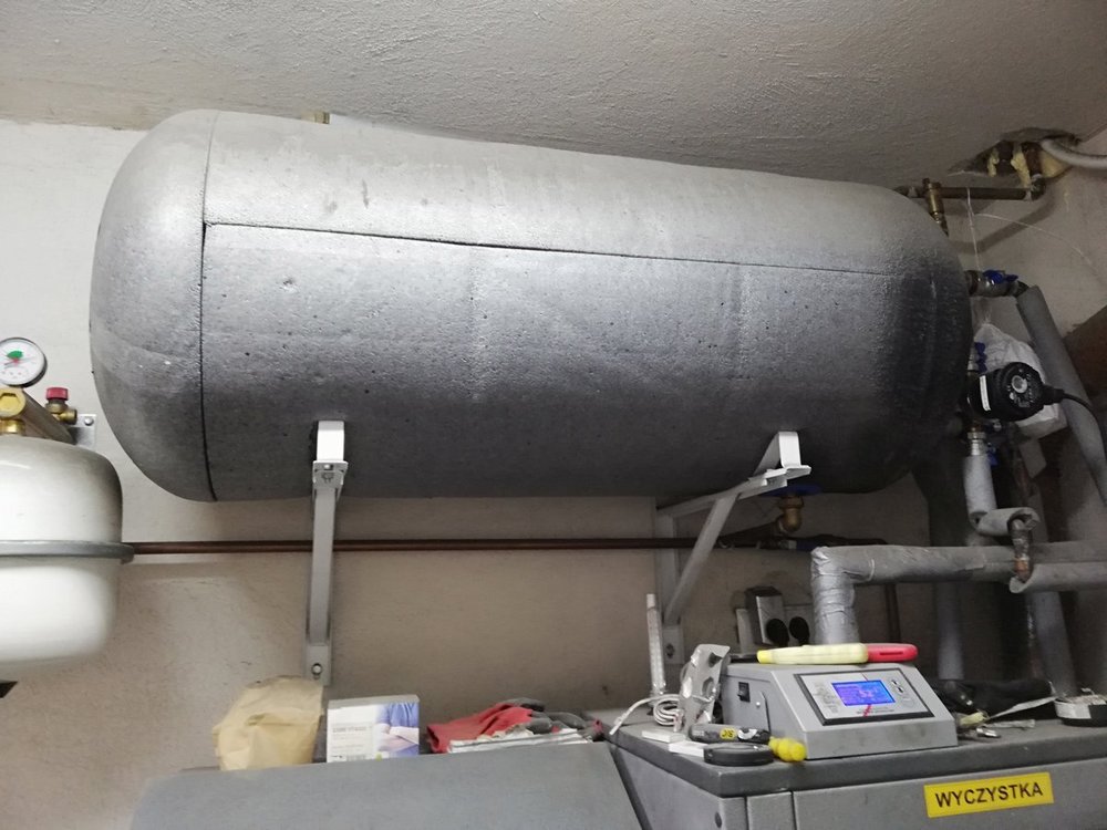

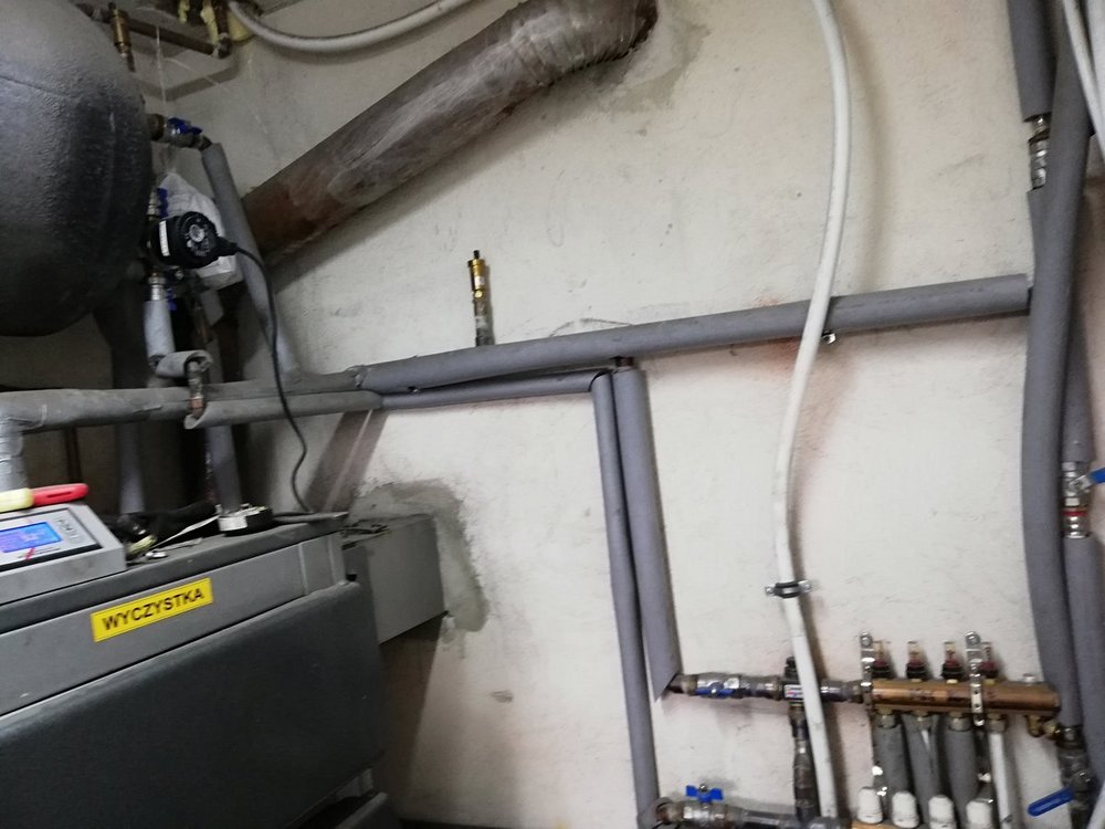

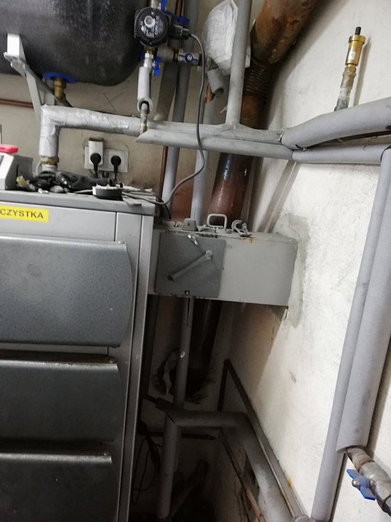

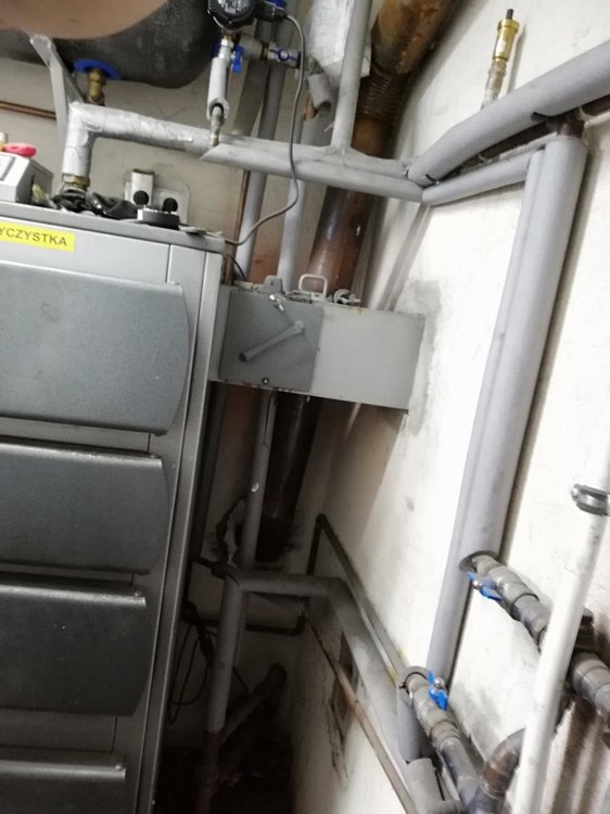

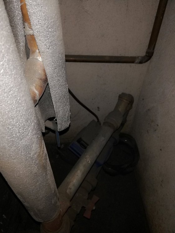

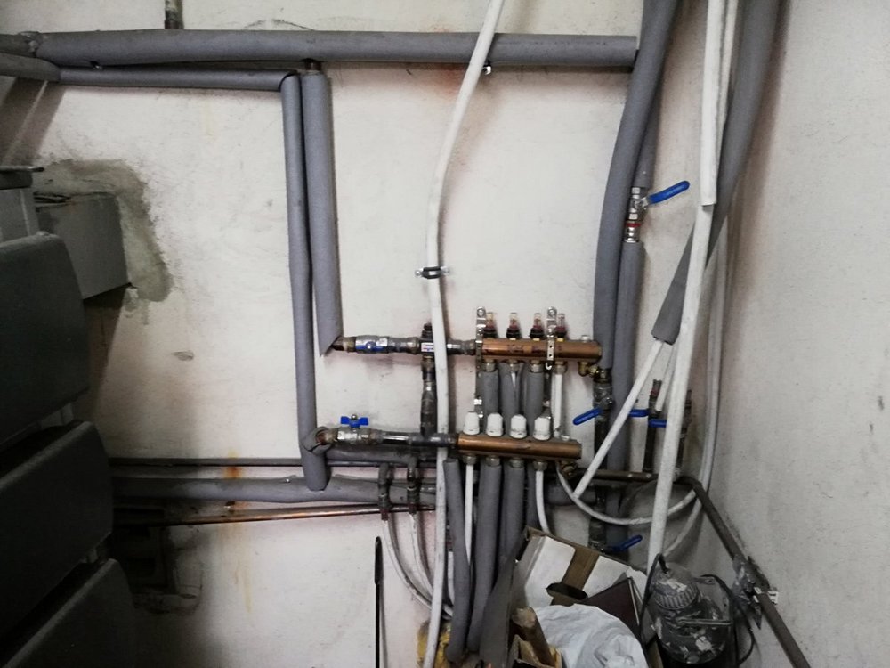

Tak patrzę na zdjęcia instalacji i mam pytanie. Ty masz to wszystko na jednej pompie,która jest jeszcze zamontowana na powrocie do kotła? Jeśli możesz zrób zdjęcie instalacji w taki sposób aby było widać to wszystko co masz w kotłowni.

A jaka temperatura czopucha?     Jak chlapniesz wodą to gotuje się?    Rękę da się położyć wtedy kiedy się pali?
Czyli określ tak po chłopsku  jak gorący jest czopuch
Według mnie to coś jest nie tak z instalacją, spójrzcie na zdjęcia.
Tak wygloda moja instalacji i
Czopuch można dotnac nie jest bardzo gorocy
Jeszcze raz zapytam. Ty masz to wszystko na jednej pompie? Obejrzałem zdjęcia i widać tylko pompę od cyrkulacji i tam na dole za kotłem,chyba jest pompa na powrocie,która pewnie wszystko napędza. Mam rację?
Tak to na dole jest pompa do. Wszystkiego a na górze do cylkulacji
ty masz tylko podłogówkę  czy grzejniki też  ? bo na jednej pompie to źle to widzę   , a do tego jeszcze bojler , rozrysuj najlepiej bo coś mi nie pasują podłączenia , a gdzie zabezpieczenie kotła ?

beton to swoją drogą , stawiam że pompa się wyłącza i podłoga zimna to i ciągnie kociołek , a do podłogi to powinna być osobna pompa która cały czas się kula
