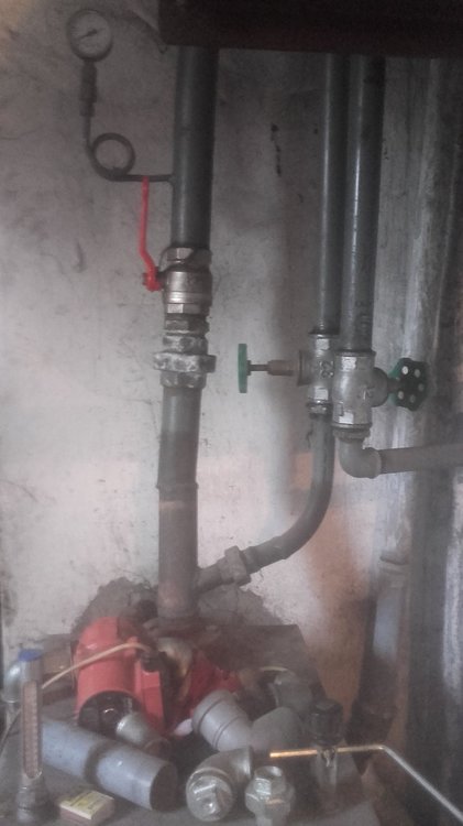

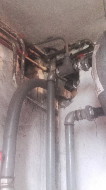

Witam. Posiadam stary piec węglowy i potrzebuje porady w pewnej sprawie. Planuje zamontowanie do niego dmuchawy, sterownika i pompy. Chodzi mi o to że w danej chwili z pieca wychodzi rura zasilająca główna w której zamontowany jest zawór kulowy odcinajacy dopływ wody do grzejników a pod nim jest wyjście na bojler gdzie dalej zamontowany jest zawór i na powrocie tak samo. Pytanie w kwestii jak zrobić obejście do pompy "co" i czy muszę coś zmieniać w tej istalacji aby to wszystko grało jak należy ....

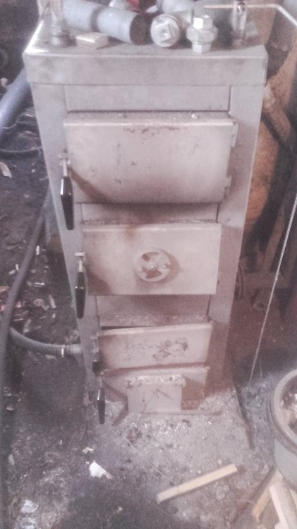

Jaki masz kociol? Bo generalnie dmuchawa w takim zwyklym kotle to przeklenstwo. Smola, woda w kominie i w kotle. Najlepiej takie kotly pracuja na ciagu naturalnym. I miarkownik ciagu bylby tu lepszym rozwiazaniem.
Szczerze to nie mam pojęcia co to jest za kocioł ... jest to najzwyklejszy chyba piec 4 drzwiczkii tyle co mogę o nim napisać... był zamontowany miarkownik ale jakoś to nie chciało spełniać swojej funkcji... albo gotował wodę albo dusiło tak że temp taka że w domu zimno... czyli latanie po schodach co godzinę ... mam dosyć takiego palenia. Chce jakoś usprawnić ten piec w ten sposób. Różne są opinie właśnie o montażu tych elementów do zwykłego pieca ale ja wolę zaryzykować niż męczyć się dalej w ten sposób. Po prostu mam te podzespoły z pieca od znajomego który miał ten sam problem co ja i powiedział że po zmodernizowaniu zwykłego pieca  w ten sposób  u niego byl święty spokój.  Wolę zaryzykować i spróbować.

Zrób zdjęcie tego kotła...

To jest ten piec...Dom jednorodzinny . Powierzchnia ok 100 M . Stara instalacja grawitacyjna . Chce montować pompę ze względu przynajmniej tak mi się wydaje słabego obiegu ponieważ grzjniki na piętrze są  nie do końca zagrzane w sensie od dołu można powiedzieć że są zimne ... no chyba ze ten piec jest po prostu za słaby. .. sterownikdostanę dzisiaj więc wtedy napiszę co to za cudo..
Wentylator musialbyś zamontować na samym dole. Ten dopływ powietrza ( kręcone kółko) trzeba by idalanie zatkać ( może i zaspawać) wentylator będzie wydmuchiwał przez to kółko spaliny. Montaż wentylatora też musi być szczelny, bo może zaciągać lewe powietrze... Jeżeli w drzwiczkach nie ma sznura uszczelniającego, to kiepsko to widzę,choć wykonalne jest.
Z pewnością będziesz kopcil jak Batory na morzu, ale to będzie w pierwszych fazach pracy kotla, oraz za każdym dolożeniem opału.
Też kiedyś tak paliłem, ale ja ogrzewałem chatę koksem, a to zupełnie inne paliwo, niż węgiel. Z koksu podczas gdy go podpalasz nie ma praktycznie dymu, a po 5 min nawet nie widać, że kocioł pracuje... Tylko, że nie każdy kocioł nadaje się do koksu...
Mam nowy sznur więc drzwiczki zrobie tak żeby było szczelne. Z wentylatorem też coś się pomyśli.  A to że będzie kopcil to akurat nikomu nie będzie przeszkadzało ... Pytanie mam co do tej pompki w którym miejscu ją zainstalować ? Na samym początku zasilania od kotła a rure zasilająca bojler przenieść wyżej nad pompę ?

Nad pompę jeszcze przydałby się ZZ i filtr, ale patrząc na tę instalacje, która obecnie jest, to pewnie pamięta czasy GIERKA.
Jak dla mnie, to zasilanie CWU nad pompę...

Drzwi masz chyba mało szczelne bo okopcone...albo to efekt ładowania węgla na kupę żaru i wydymiania.
