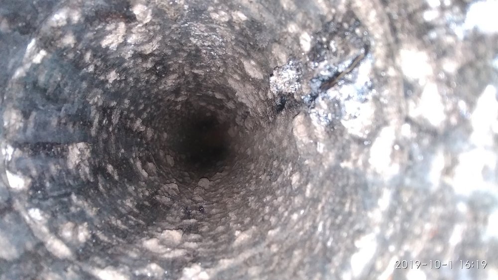

Witam mam pytanie do osób  znających temat.  Piec Kostrzewa Twin bio z lambdą. komin cegła 14x14 Wkład kominowy żaro 130 jest też  regulator ciągu .
Mam problem z brudnym zasmolonym kominem. Jest cały zasyfiony miękką mazia smołą. Komin wychodzi 3 metry przez strych który jest nie ocieplony. Końcówka rury 20-30 cm co wystaje z komina jest czyściutka. Czy mój problem to zbyt zimny komin ponad nieocieploną kondygnacją. Mój komin tak wygląda po roku palenia.
Piec czysty ładnie się wypala temperatura spalin max 120-130 stopni
Palę tanim lokalnym pelletem czy to może wina opału?

Cześć proponuję ocieplic na strychu część komina i powinno się zmienić, nie wypowiadam się na temat pelletu ponieważ używam innego paliwa. Pozdrawiam

W jakim przedziala wacha sie zawartosc tlenu w spalinach? Jezeli permanentnie trzyma sie na poziomie 6% lub mniej to taki komin jest mozlywy. Trzeba dodac nadmuchu. Pellet tez moze miec zasadniczy wplyw. Testowalem u siebie worek czegos "pelletopodobnego" i pomimo prawidlowego nadmiaru tlenu w spalinach komore paleniskowa zasmolilo mi juz po trzech cyklach ladowania bufora.

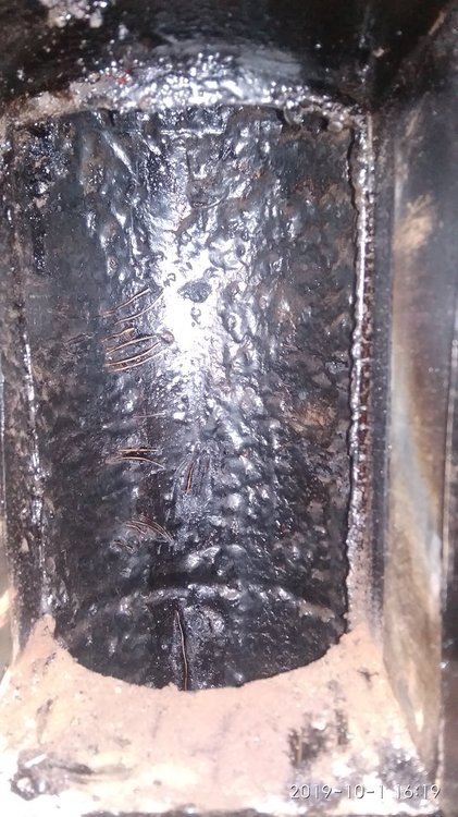

@bitbit A jak wyglądają płomieniówki w twoim kotle?
Nie ważne jaki pellet- ta smoła to efekt kiszenia paliwa, spalania w zbyt niskich temperaturach - tu pytanie do autora tematu. jaka jest temp na kotle i jaka na powrocie do kotła
Wierz mi Sambor, ze wazne. I reasumujac pellet do doopy. modulacja na niskiej mocy, niskie temp. w kotle i w polaczeniu z swietnym produktem Kostrzewy takie kwiatki sa mozliwe.
Dodam jeszcze do tego januszowa instalacje i zle ustawienia.

Sonda na 100% sprawna przy otwieraniu drzwiczek zmienia się zawartość tlenu. Sonda też czysta. Piec palony na 70 -75 stopni. Nie kisze opału. Piec ładnie w środku się wypala jest suchy . Piec czasem chodzi tylko na niskiej mocy. Dodatkowy założony mam miarkownik ciągu kominowego
Nastawy sondy fabryczne tlen mocy 30%  14 a dla 100%  max 8
Takie wartości mniej więcej piec trzyma

No to kocioł u Ciebie pracuje tak jak u mnie. Też mam nieogrzewany strych i komin również nie jest na strychu docieplony. Cały wkład jest u mnie czysty.
Wyczyść ten komin i sprawdź na dobrym (najlepiej certyfikowanym) pellecie.

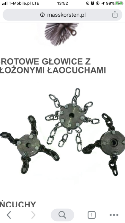

Hah wyczyść...  jak ?  To  twarde  smołowate itd .  Szczotka tego nie bierze Chyba przepalę mocno drzewem rozgrzeję spaliny do 25-300 stopni może się wysuszy
Uważaj kolego aby z drewna nie poszedł ogień w komin, bo może Ci się to zapalić... Może lepiej wezwij ekipę do takich problemów. Ewentualnie przekalkuluj czy taniej nie wyjdzie wymiana tego odcinka.
Jeżeli już rozgrzejesz wkład, to wtedy spróbuj to wyczyścić... Ogólnie, to Ci współczuję...
Przepalisz kilka razy mocniej, to smoła sama spłynie (lub odparuje). Też tak robiłem jak kisiłem opał (drewno) w kotle.
