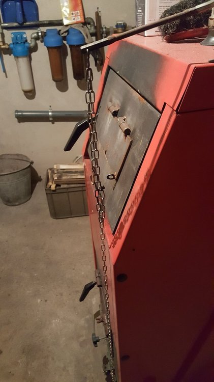

Kocioł Metal Fach z Sokółki. Spalanie górno - dolne. Posiada u góry przesłonę kierunku ciągu. Górne drzwiczki ( zasypowe) są zamontowane pod skosem. Z uwagi na brak miejsca w drzwiczkach dolnych na montaż palnika mam następujące wątpliwości.
Czy palnik pellet obrotowy może być zamontowany w górnych drzwiczkach kotła? Czy może być on zamontowany po skosem?
Na tym filmie widać,że tak montują palniki jak Ty chcesz ale musiałbyś dorobić jakąś flansze do drzwiczek aby palnik był w poziomie.
Stracisz sporo powierzchni odbioru ciepła i może sie okazać,że grzejesz bardziej komin niż kocioł.
Jeśli zamotuję u góry to stracę powierzchmię? CHyba na dole bym stracił. Montaż na górze kotła wydaje się być optymalny. Ewentualnie obłożenie szmotówką w celu kumulacji ciepła. Tak mi się wydaje.
Palnik z zasobnikiem i sterownikiem + montaż to koszt około 4,5 do 5 tyś. złotych. Za około 7 tyś. masz nowy typowy kocioł na pellet np. Ferroli ze sprawnością 96%.
Nie wiadomo jak u Ciebie z wymiennikiem. Może się okazać, że sporo  ciepła "uciekać" będzie w komin.
Warto wszystko przekalkulować.
Tu kolega radika81 ma rację. W tej sytuacji ten kocioł Ferroli jest dobrym wyborem.
7tys? Nierealne. Ile kw? Jaki vat? Za dobry piec trzeba zapłCić 12tys. Ponadto uzależniam się tylko od pelletu co w polskich realiach cen paliw jest ryzykowne. Palnik wkładam sam. Bez naciągania 8vat z przymusową usługą montażu. Ponadto w każdej chwili wyciągam palnik i dalej palę po staremu węgiel, drewno. Każdy kij ma dwa końce. Pozdrawiam.

Popieram, zrobiłem tak samo, w razie W pale drewnem lub węglem ;)
Bo pewnie spaliny puścisz dołem a kolega powyżej zapewne myślał,że Twój kocioł to typowy górniak,więc oboje macie rację :)
Jestem ciekaw efektu końcowego.
Być może nastąpi. Opowiem o efektach. Pozdrawiam
Właśnie stawiałem na to że chcesz puścić spaliny górną szczeliną.Nie wiem też czy poradzisz sobie z prawidłową pracą palnika umieszczonego na samej górze.Dosyć wysoka temperatura tak wysoko komory zasypowej może utrudniać ciąg całości w dół.Musisz to przetestować,w najgorszym razie wstawisz w dolne drzwiczki.
