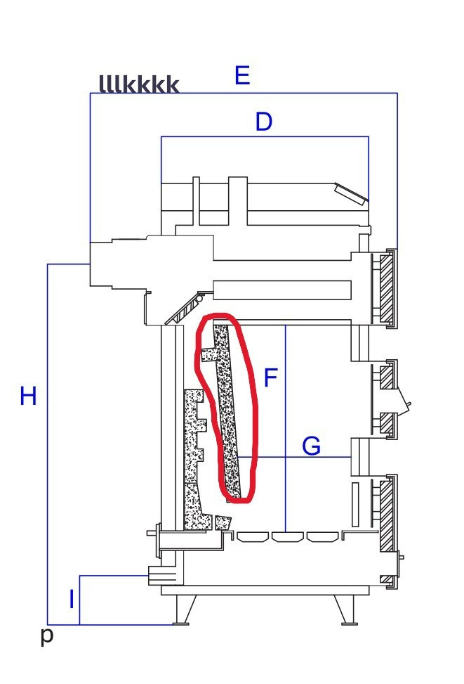

Posiadam w miarę nowy (2 letni) kocioł Drew Met UNI DS 18kW. Kocioł ma komorę z dolnym spalaniem, przeznaczony do opalania węglem, ale z suchym drewnem też radzi sobie chyba nawet lepiej.  Z racji iż często nie ma mnie w domu chciałbym zamontować do kotła palnik na pellet np. Kipi rotary 16kw. W związku z tym mam pytanie. W których drzwiczkach zamontować wymieniony palnik? W środkowych (zasypowych), czy w dolnych? Poniżej  zamieściłem przekrój bardzo podobnego kotła (DrewMetu nie mogłem znależć). Zaznaczony element to płyta ceramiczna przedzielająca komorę spalania. Dodam że fizycznie palnik "zmieści się" w środkowych jak i dolnych drzwiczkach, chodzi tylko o ekonomię spalania i bezpieczeństwo dla samego kotła. Będę wdzięczny za wszelkie sugestie.

Srodkowe
Jeżeli kocioł ma być użytkowany cały czas na pelecie, to pokusiłbym się na wyjęcie z kotła tej ceramiki, która zasłania płaszcz wodny. Pozwoliłoby to na lepszy odbiór ciepła ze spalin.

I jak tam, zamontowany palnik? Też mam ten kocioł i planuje montaż palnika w środkowych drzwiczkach
