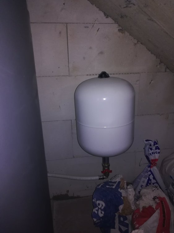

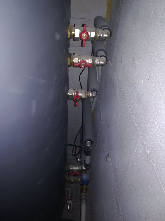

JacekFF Opublikowano 26 Września 2019 #1 Udostępnij Opublikowano 26 Września 2019 Witam. Chciałbym zacząć grzać wodę w bojlerze jednak do tej pory miałem przepływowe podgrzewacze i szczerze to nie wiem jak się do tego zabrać. Instalator w tamtym roku zostawił pusty bojler i pozakręcane niektóre zawory przy bojlerze. Bojler to Galmet SGW(S). Hydraulik zostawił zamknięte zawory od CWU, cyrkulacji , dopływ zimnej wody oraz zawór od zbiornika przeponowego. Otwarte są tylko zasilanie z kotła i powrót do kotła. Wiadomo że wszystkie zawory (oprócz cyrkulacji które jeszcze nie mam) muszę otworzyć i napuścić wody do bojlera jednocześnie otwierając kurek ciepłej wody by wypuścić powietrze. Zastanawiam się tylko nad tym zbiornikiem przeponowym. Jest on zamontowany na dole zbiornika tzn jest dopływ wody, naczynie przeponowe i zawór bezpieczeństwa. Czy zawór od naczynia przeponowego przy napuszczaniu wody ma być otwarty czy otworzyć go dopiero gdy już bojler będzie pełny? Czytałem też że powinno się wyregulować ciśnienie w naczyniu by spełniało swoje zadanie ale jak to zrobić? Na dole kilka zdjęć jak wygląda podłączenie. Odnośnik do komentarza Udostępnij na innych stronach Więcej opcji udostępniania...

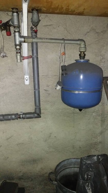

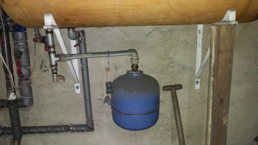

mkaczko Opublikowano 26 Września 2019 #2 Udostępnij Opublikowano 26 Września 2019 Glupio moze zapytam ale czemu to twoje naczynie jest na odwrot i co to za zawor przy nimTak wyglada to umnieWysłane z mojego LG-M700 przy użyciu Tapatalka Odnośnik do komentarza Udostępnij na innych stronach Więcej opcji udostępniania...
JacekFF Opublikowano 26 Września 2019 Autor #3 Udostępnij Opublikowano 26 Września 2019 Kolego nie mam pojęcia czy ma być na odwrót czy nie. Tak zamontował hydraulik. A zawór dał chyba po to żeby w razie czego łatwo było je wymienić. Odnośnik do komentarza Udostępnij na innych stronach Więcej opcji udostępniania...
sambor Opublikowano 26 Września 2019 #4 Udostępnij Opublikowano 26 Września 2019 To nie ma znaczenia. Może być nawet w poziomie Odnośnik do komentarza Udostępnij na innych stronach Więcej opcji udostępniania...
JacekFF Opublikowano 26 Września 2019 Autor #5 Udostępnij Opublikowano 26 Września 2019 23 minuty temu, sambor napisał: To nie ma znaczenia. Może być nawet w poziomie A jak jest z napełnianiem bojlera? Naczynie przeponowe ma być otwarte no i co z tą regulacją ciśnienia? Wyczytałem że ciśnienie wstępne ma być o 0,2 bara niższe niż to ustawione na reduktorze wody. Tylko jak się to ustawia jak w naczyniu nie ma żadnej regulacji itp Odnośnik do komentarza Udostępnij na innych stronach Więcej opcji udostępniania...
sambor Opublikowano 26 Września 2019 #6 Udostępnij Opublikowano 26 Września 2019 Ciśnienie wstępne w naczyniu się liczy Trzeba znać ciśnienie ZW, objętość bojlera i temp do jakiej grze jesz wodę Odnośnik do komentarza Udostępnij na innych stronach Więcej opcji udostępniania...
JacekFF Opublikowano 26 Września 2019 Autor #7 Udostępnij Opublikowano 26 Września 2019 Godzinę temu, sambor napisał: 50 minut temu, sambor napisał: Ciśnienie wstępne w naczyniu się liczy Trzeba znać ciśnienie ZW, objętość bojlera i temp do jakiej grze jesz wodę Ok to te parametry znam. 3,5 bara, 200L i 45 stopni. I co teraz. Jak ustawić ciśnienie wstępne na naczyniu przeponowym? Jest jakaś instrukcja czy trzeba do tego fachowca? Odnośnik do komentarza Udostępnij na innych stronach Więcej opcji udostępniania...
PioBin Opublikowano 26 Września 2019 #8 Udostępnij Opublikowano 26 Września 2019 13 minut temu, JacekFF napisał: I co teraz. Jak ustawić ciśnienie wstępne na naczyniu przeponowym? Jest jakaś instrukcja czy trzeba do tego fachowca? Wejdz na strone http://www.reflex.pl/program-doboru.html , co prawda nie będziesz dobierał naczynia gdyż już je masz, ale są tam podane (w każdej instrukcji również) informacje jak i kiedy ustawiać ciśnienie wstępne. Dasz rade bez fachowca... Odnośnik do komentarza Udostępnij na innych stronach Więcej opcji udostępniania...
sambor Opublikowano 26 Września 2019 #9 Udostępnij Opublikowano 26 Września 2019 Wstępne ciśnienie 3,3bar, minimalna pojemność naczynia 12l. Odnośnik do komentarza Udostępnij na innych stronach Więcej opcji udostępniania...
JacekFF Opublikowano 27 Września 2019 Autor #10 Udostępnij Opublikowano 27 Września 2019 U mnie naczynie jest trochę większe bo ma 18L dokładnie to jest to Hydroland 18 CMR. Z tego co wyczytałem w instrukcji jest ono fabrycznie nabite do 3bar. Teraz czy nabijamy powietrza do naczynia przed zalaniem wody do bojlera czy po tym zabiegu? Odnośnik do komentarza Udostępnij na innych stronach Więcej opcji udostępniania...
PioBin Opublikowano 27 Września 2019 #11 Udostępnij Opublikowano 27 Września 2019 Naczynie zdemontuj i nabij ciśnienie do zalecanego. Zamontuj i napuścić wody. Odnośnik do komentarza Udostępnij na innych stronach Więcej opcji udostępniania...
