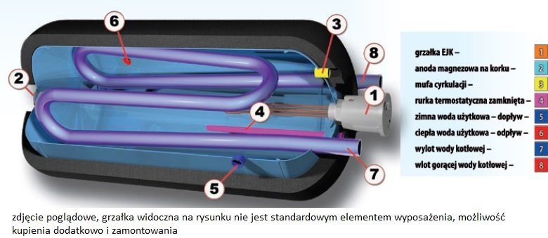

Zbiornik ma podwójna wężownice, jak podłączyć pod grzejnik? Wytłumaczcie to , jestem amatorem jeśli chodzi o hydraulikę?

No sorki Kolego ale ja tam nie widzę żeby ten zbiornik miał dwie wężownice , widzę mufe od dołu to dopływ zimnej wody mufę od  góry to wyjście ciepłej wody użytkowej ,cyrkulacje zaślepioną i zasilanie i powrót z podkowy  z tej kuchenki , jeśli tam jest wężownica to gdzie znajduje sie naczynie przeponowe zawór bezpieczeństwa dopuszczanie wody do wężownicy odpowietrznik ? ,jeśli nie ma wężownicy to przecież nie puścisz wody kotłowej do wody użytkowej .
Z podwojna wezownica pewnie chodzi o coś takiego .
podwjna_wezownica_schemat_kolor_14283908
Edytowane przez FAFAŁ
Okej jeśli jest tam wężownica to niech autor zrobi fotkę gdzie jest napełnianie tej wężownicy skoro to nie jest podpięte do kotła tylko do kuchenki ,ta kuchenka jest z płaszczem wodnym , czy z podkową ?

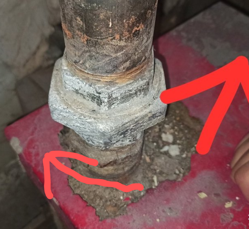

Witam Panowanie,dziękuję za te rady wstawiam zdjęcia boilera i jego oznaczenia, również nie mogę zdemontować odkręcić srubunku z starego pieca jakieś porady wstawiam zdjęcia i pozdrawiam
Albo duży klucz nastawny ale taki duży albo żabka plus przedluzka w postaci rury . Ewentualnie przecinak I mlotek I poinformować w ten sposób śrubę że chce się ją odkręcić :)
no i jeszcze WD40 albo odrdzewiacz  co_ _ col _ . (a)
To jest śrubunek z uszczelką , będzie ciężko, ale pójdzie, najlepiej palnikiem lub opalarką podgrzać i odkręcać na gorąco
To właśnie jest stosowanie ocynku przy instalacjach CO i z wodą kotłową  śniedź , patyna  i korozja gotowa
Ten śrubunek, ma jeszcze to do siebie, że z obu stron wygląda niemal identycznie, trzeba mu się dobrze przyjrzeć, sprawdzić z której strony nakrętka ma szerszy kołnierz to pomoże określić w którą stronę należy go odkręcać.
Ja bym go odkręcał w te stronę... (dolna strzałka)
No i masz racje , albo jeszcze przecinak , młotek i metodą wstrząsową , jak żabka nie daje rady
