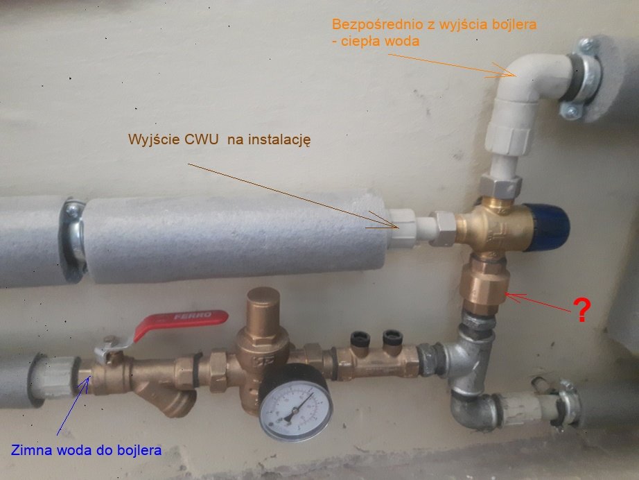

Prosiłbym o opinię czy zawór zwrotny oznaczony jako ? na zdjęciu jest zamontowany w odpowiednim miejscu?.
Montowała to firma od solarów i w/g mnie powinien on być na dopływie zimniej wody przed filtrem siatkowym i przed zaworem kulowym - czy się mylę?
Ta rurka po prawej na dole to główne zasilanie budynku? Co jest po prawej? Jeśli tak to nie tylko zz jest złe ale i wpięcie zaworu termostatycznego również.
Jesli dziala prawidlowo czyli gorącą wodę z bojlera obniża do temp. nastawy na tym zaworze to nie ma co szukac dziury. Ale fakt jest taki ze zawor antyskazeniowy powinien byc od strony bojlera
Po prawej na dole  od trójnika poprzez kolanko idzie do bojlera zimna woda. Zasilanie dochodzi do zaworu kulowego - czyli woda leci patrząc na rysunek - od lewej do prawej.
Godzinę temu, KubaSko napisał:
Jesli dziala prawidlowo czyli gorącą wodę z bojlera obniża do temp. nastawy na tym zaworze ....
W takim razie jaka jest rola tego ZW w tym układzie?
- mam jakieś dziwne wrażenie, ze przy małym odbiorze CWU jest  inna temp. a przy dużym inna temp. wody dlatego zadałem pytanie.

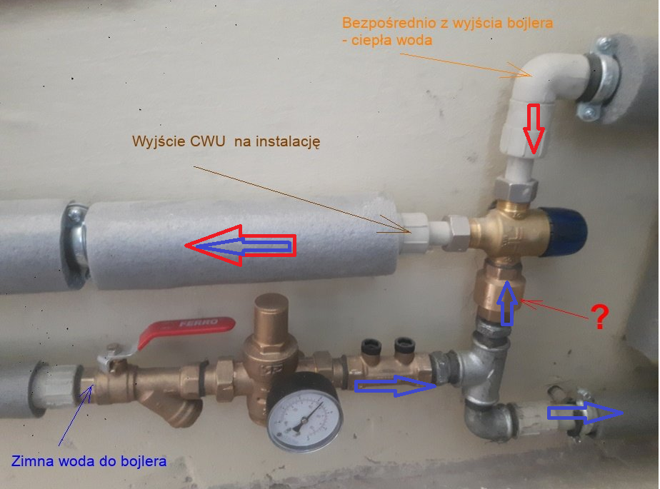

Moim zdaniem strumienie wody są jak na poniższym zdjęciu:
Czyli ZZ zwrotny we właściwym miejscu, antyskażeniowy również.

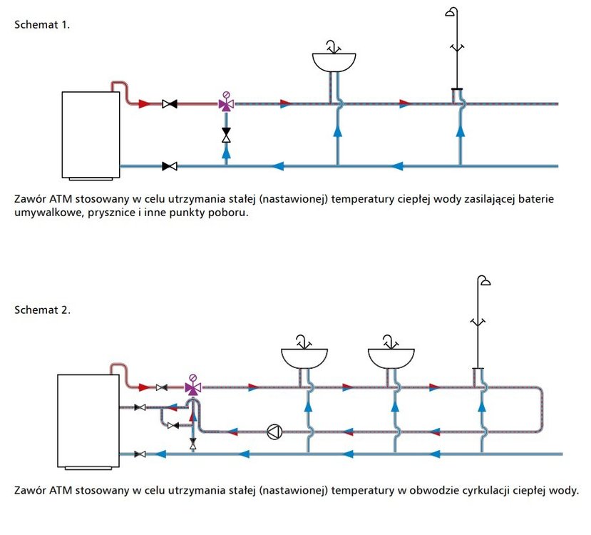

moim zdaniem położenie tego drugiego zaworu zwrotnego nie ma znaczenia ale opierając się na schematach producentów wygląda to tak:
