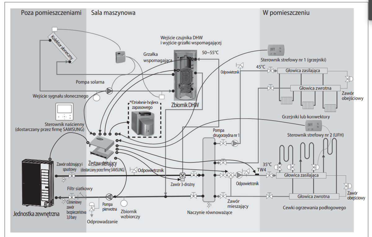

Witajcie, w instrukcji mojej pompy jest taki oto układ:
Planuję bardzo podobny z tym, że zamiast sprzęgła 300 L bufor z grzałką (szczytowe źródło).
Gdzie zawory zwrotne?
W układzie z piecem na ekogroszek miałem takowy za każdą pompą oraz przy zaworze mieszającym przy układzie podłogowym.... czy w tym załączonym układzie nie ma ich w ogóle?
