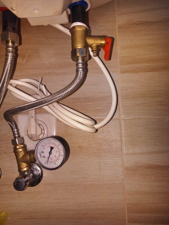

Witam ;) mam taki problem wode z wodociągów mam około 4 barów załączam bojler i 3 minutach cisnienie wzrasta do 9 barow i zaczyna kąpać z zaworu bezpieczenstwa gdyby nie on to rosło by dalej chodź to dopiero 3 minuty więc woda w kranie zimna... Po odkręceniu kranu na 1 sekunde cisnienie wraca do normy 4 bary. Wczesniej zamonowowalem reduktor cisnienia przed zaworem bezpieczesctwa usawilem na 1 bar ale po podłączeniu bojlera do prądu cisnienie wzrastało jak teraz bez niego.
Załącza filmik pogladowy... Napiszcie czy to normalne czy cos jest nie tak :)

Naczynie przeponowe masz? Jesli nie to normalne, ze cisnienie rosnie i zawor upuszcza, choc przy 9 barach powinien sie chyba otworzyc całkowicie i powinno walic jak z fontanny...
Najczesciej ZB montuje sie na 6 bar i nie powinno cisnienie bardziej wzrosnąć. Tak czy inaczej musisz dolozyc przepone, ktore przyjmnie na siebie rozszerzalnosc temperaturową wody, utrzymując cisnienie na stalym poziomie
A czy to nie dziwne ze robi sie takie cisnienie jeszcze jak woda jest zimna?
Na zimnej wodzie jest to co najmniej dziwne. Tym bardziej że wzrost ciśnienia masz tak szybko.
To tak jakbyś miał gdzieś podłączony kompresor.
Chyba że manometr masz uszkodzony.

Manometr jest sparany bo zawór mam do 9 barów wiedz kapie w tedy kiedy powinien :/
Raczej tak bo mówił serwiant ze taki montuje. Zawór nie powinien działać tylko w jedną strone? Bo mi rosnie cisnienie juz za nim?

nawet jak wyłączysz bojler z gniazdka ? Jeśli odkręcisz kran to normalne ze spada ciśnienie a później jak go grzałka grzeje to rośnie. W takim wypadku naczynie przeponowe.

Wiem ze mona dac naczynie Tylko problem widzę w tym ze tak sie dzieje po 5 minutach grzania a woda jest dalej zimna co daję takie cisnienie skoro nie ma temperaturu
Zrób szalony eksperyment zakręć zawór ten pod zegarem, odkręć kran z ciepłą wodą. Poczekaj aż się "wybulgocze" włącz, grzanie niech się woda grzeje rozszerzy na odkręconym kranie. Jak pyknie termostat zakręć kran, odkręć zawór dopuszczający. Powinieneś to przeżyć . Wtedy napisz czy ciśnienie wzrosło.

No to dziwne rzeczy jedyne co mi przychodzi do glowy to skoki ciśnienia, uderzenia hydrauliczne na instalacji. U sąsiada nie ma takiej sytuacji ?
Czy to gniazdko elektryczne jest sprawne? Czy bolec jest podłączony prawidłowo? Czy podgrzewacz lub instalacja nie "kopią" po podłączeniu wtyczki do prądu?
Wiecie co podgrzewacze elektryczne mają to do siebie że elementy będące pod napięciem są znacznie bliżej wody niż to gniazdko. Jakoś to nie wpływa na wzrost ciśnienia, więc sugerujecie że tu ma wpływać. Jasne że instalujący posadził babola, ale nie to jest tematem zmartwień kolegi Badzoo. Mogę się mylić w tym przypadku. Producenci zostawiają pewną odległość od sufitu zbiornika do rurki czerpalnej ciepłej wody. Taka powietrzna poduszka bezpieczeństwa z czasem tą przestrzeń wypełnia woda co może być wzrostem ciśnienia w zasobniku, dlatego prosiłem o ten eksperyment.
