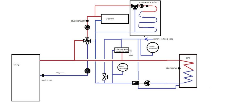

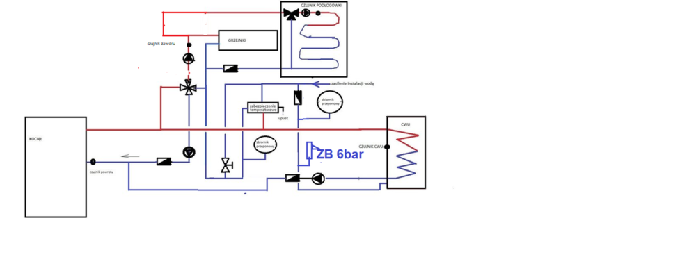

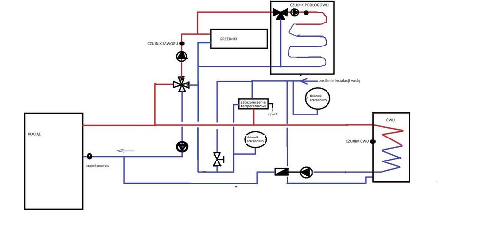

Mam prośbę o opinie doświadczonych fachowców i instalatorów. Posiadam piec peletowy z podajnikiem DEFRO Delta Ekopel. Człowiek który robił mi instalację CO/CWU w domu wykonał ją według następującego schematu (pierwsze zdjęcie). Instalacja jest po pierwszym sezonie grzewczym 2018/2019 i wszystko działało jak należy – z niczym nie miałem problemu. Problem… z mojego punktu widzenia zaczął się kiedy postanowiłem spróbować grzać 200 L CWU piecem a nie grzałką elektryczną. Po wybraniu w sterowniku tryb letni i rozpoczęciu palenia zawór na zaworze 4D się zamyka (i słusznie) tworząc krótki obieg kotłowy. Po osiągnięciu właściwej temperatury włącza się pompa CWU która tłoczy ciepłą wodę przez wężownicę aż do osiągnięcia ustawionej przez mnie temperatury CWU. I tu zaczyna się problem – otóż po przejściu ciepłej wody przez wężownicę woda ta jest tłoczona w powrót CO ponieważ:
1. instalator wykonał wspólny powrót CO i CWU który wpada do zaworu 4D
2. zawór w trybie letnim jest zamknięty a więc powrót wpada przez zawór do zasilenia CO które jest wyłączone. (zamknąłem zawory przy pompie CO)
Woda w zbiorniku się podgrzewa ale moim zdaniem trwa to długo gdyż pompa nie ma gdzie tłoczyć wody przechodzącej przez wężownicę – woda ta miesza się z zimną wodą w rurach powrotnych z CO. W sezonie grzewczym używam trybu „pompy równoległe” tj gdzie obie pompy CO – CWU pracują jednocześnie i ich powrót się miesza wpadając do zaworu i dalej do pieca. Podejrzewam że przy trybie „priorytet bojlera” byłby ten problem bo wtedy pracuje albo CO albo CWU. Rozmawiałem z człowiekiem który robił mi instalację i przyznał mi rację że w tym trybie i przy takiej konstrukcji instalacji praktycznie nie ma obiegu wody do podgrzewania zbiornika. Powiedział żebym pozamykał zawory na CO, zdjął siłownik z zaworu 4D i otworzył go ręcznie i będzie dobrze bo on teraz nie ma czasu mi pomóc bo ma w *** roboty. Ja jednak myślę że nie będzie „Dobrze”. Chce przerobić powrót CWU na oddzielny wpadający prosto do pieca wg drugiego schematu (drugie zdjęcie). Co o tym myślicie?

Czy ten zawór zwrotny na obiegu kotłowym musi być bezpośrednio za pompą czy mogę umieścić go tuż przed trójnikiem?
ZZ musi być między trójnikiem a pompą.
Pozostałe poprawki też są istotne, szczególnie ta na zasilaniu zimną wodą bojlera!

WITAM
Poprawiłem instalację w/g przedstawionego przez użytkownika "sambor" schematu i instalacja ładnie hula. Bardzo dziękuję. Teraz mam następujące pytanie jak do powyższego schematu podpiąć kominek z płaszczem wodnym? Posiadam żeliwny piec wolnostojący w panelem wodnym o mocy 9kw. Przypomnę tylko że istniejąca instalacja co jest typu zamkniętego (co widać na schemacie). Z góry dziękuje z podpowiedz jak to połaczyć
W dniu 22.08.2019 o 08:42, sambor napisał:
Prawidłowy schemat poniżej - dodano 3x zaw zwrotny, 1 ZB-6bar oraz poprawiono miejsca połączeń
Mam pytanie :
- czy to zabezpieczenie temperaturowe oraz ZB można wpiąć w powrót kotła?
Na rysunku masz zabezpieczenie dla obiegu zimnej wody i kotła.
Jak chcesz zabezpieczyć kocioł to na zasilaniu kotła dajesz ZB 1,5 do 2,5bar zależnie jak producent kotła pozwala, do tego naczynie o odpowiedniej wielkości zamontowane na powrocie kotła, z zabezpieczenie temperaturowe podłączasz tam gdzie zaleca producent kotła i samego zabezpieczenia temperaturowego.
Naczynie możesz wpiąć wprost do kotła , podobnie jak i schładzanie, w oryginalnym schemacie inne wpięcie - dalej od kotła częściowo zabezpieczało kocioł od udaru cieplnego spowodowanego napływem zimnej wody do żeliwnego kotła, przez co mógłby on uleć pęknięciu.

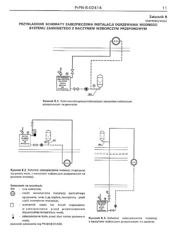

Aby nie mnożyć postów poniżej kawałek przepisów
Edytowane przez sambor
Miałem na myśli zabezpieczenie KOTŁA na paliwo stałe, a na powyższych szkicach mowa o zabezpieczeniu instalacji z kotłem gazowym lub elektrycznym, które najczęściej mają takie naczynia wbudowane. Po drugie tu pomiędzy kotłem a naczyniem są zawory odcinające albo na powrocie, albo na zasilaniu a to już wbrew zasadom zabezpieczania kotła.
