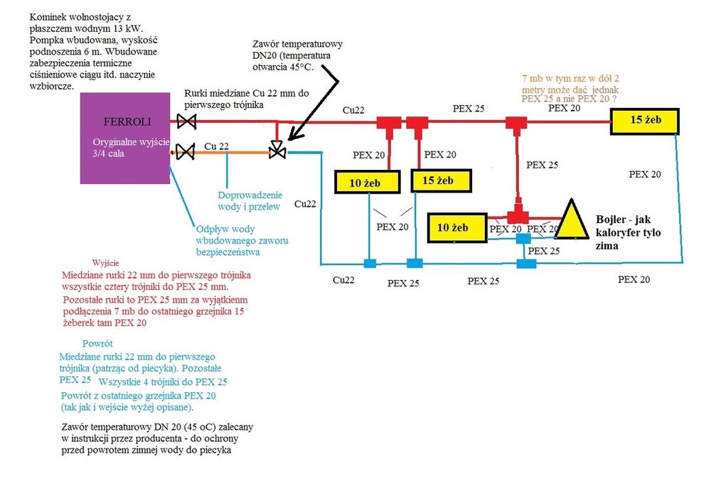

Witam. Jeżeli mógłby ktoś pomóc – to proszę :
będę montował kominek wolno stojący Ferroli Termo Modena 13 kW. mieszkanie 50 m2, ściany 43 cm stare budownictwo pustak ok.24 cm, pustka powietrzna ok. 4 cm, cegła 12 cm. budynek bez docieplenia. Jeden grzejnik (1120 W) w odległości ok. 1,5 m, drugi 1650 za ścianą ok. 1 metra i najgorsze : w odległości ok. 1,2 mb od piecyka rury na : 1 grzejnik 1650 W, jeden 1120 W i bojlerek 80 L. Pójdą 2 metry pionowo w górę, aby po ok 2 metrach spaść 2 m w dół do ww. 2 grzejników (1650 i 1120) i bojlera.
Grzejniki armatura Kraków (castorama) ok. 1120 W z 10 żeberek. (będą dwa po 1120 i dwa po 1650)
Pytanie : czy można użyć rurek pex średnicy wew. 20 mm i 4 trójników 3/4 cala, przy czym po trójnikach na wyjściach na pojedyncze grzejniki (dwa po 1120 W, a dwa po 1650 W) zredukować do 16, czy lepiej zostawić wszędzie 20 ? Najważniejsze aby to grzało i nie było szumów „usznych”.
Czy powrót także 20 mm czy można już cały na 16 mm ?
Długość wszystkich rur na wyjściu to ok. 20 metrów (powrót także 20 m).
Na rysunku widać dodatkowo bojler z wężownicą i grzałką elektryczną. Nie jest on wymagany, ale jeżeli jednak będzie to oczywiście będzie grzał tylko zimą z wężownicy, a w lecie grzałką elektryczną. Zamontuje chyba zakiś zawór kierunkowy przy wejściu do wężownicy aby nie grzało wody w lecie do układu ?200108287_Instzbojl.thumb.jpg.9275f710f7be971d5a2c71e3d05d49df.jpg779485074_Schemat2.thumb.jpg.a74233998186e4eeffaf1204e7501479.jpg1142667609_roboczy1.thumb.png.3ceada3c959bf8dca5ecd427b25b753e.png
Jak chcesz używać rur PEX to podawaj ich średnice zewnętrzne a nie rozmiary wewnątrz - np PEX20 ma średnicę wewn 16, a PEX25 ma średnicę wewn 20 .
Mam nadzieję, że teraz schemacik będzie już dobrze narysowany. Pytanie : czy zdaniem szanownych forumowiczów - będzie to właściwie działać. Może ten ostatni najdalej położony grzejnik 7mb także dać na PEX 25 a nie PEX 20 (nie chodzi o koszty lecz problem wizualny na ścianie - cieńsze rurki łatwiej "ukryć" ?
Ja mam od pieca ostatni grzejnik w odległości około 12m i właśnie jest na pex 20 (2m przed redukcja z pex 25) a ma moc 2500W i wszystko jest ok,szumów nie słychać zbyt bardzo.
Myślę,że pex 20 będzie ok,ale poczekaj na odpowiedź bardziej doświadczonych:)
Bardzo dziękuję za odpowiedzi. W warunkach gwarancji m.in. jest zapis cyt . " wymagania:... Kocioł/kominek został wyposażony w odpowiednie zabezpieczenie przed powrotem wody o zbyt niskiej temperaturze z instalacji grzewczej, np. termostatyczny zawór temperaturowy (min. 40 C)..." . Minimum - rzeczywiście jest dość nisko 40 st - pewnikiem dam - sugerowane 50st. Raz jeszcze dziękuję. Zastanawiam się jeszcze nad zamianą miedzi na PP, gdy zobaczyłem jak niskie są ceny zgrzewarek, rur i kolanek/trójników PP - to może całość (czyli już od wyjścia z kominka)  zrobić na PP, zachowując ww. średnice ? Zaznaczam, że kominek się nie nagrzewa (wymagane odległości od przedmiotów palnych : po 20 cm od lewej, prawej i od tyłu, tylko z przodu - od szyby wymagany jest 1 m. Jak myślicie ?
Z rurami to bym nie ryzykował , zrób z miedzi i PEX, w PP już się nie pchaj, choć to najtańsze materiałowo rozwiązanie
