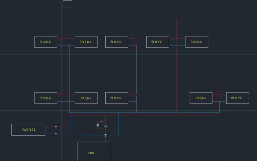

Witam!
W tym roku będe wymieniał piec zasypowy na podajnikowy ekogroszek. SKAMP 13.
Przy wymianie pieca chciałbym zmodyfikować trochę kotłownię. Obecnie kocioł zasypowy 17 kW pracował z jedną pompą obiegową, zaworem czterodrogowym i CWU 180 litrów, średnice rur zasilających piony są ogromne, chyba około 2 cale. Grzejniki obecnie żeberkowe aluminiowe oraz stalowe panelowe, jeden grzejnik żeliwny oraz jeden stary stalowy płytowy żeberkowy.
Pomożecie dobrać średnice rur? Gdzie co i jakie powinny być? W przyszłości planuje chyba polecieć wszystko w pexie ze względu na łatwy montaż. Ale jak narazie muszę zacząć od kotłowni i ewentualnie zamienić te zasilające piony rury na jakieś mniejsze.
Co sądzicie na ten temat?
1. Jakie rury powinny wychodzić z pieca?
2. Zamierzam założyć nowy zawór 4 drogowy Afriso z siłownikiem, konsultant afriso dobrał mi DN20 na podstawie jakiegoś współczynnika Kwr czy coś podobnego.
3. Jakie rury dać na zasilenia pionów?
4. Jakie rury dać w przyszłości na piony?
5. Jakie rury dać na rozgałęzienia do grzejników?
6. Polecacie PEX? Co sądzicie?
7. Można dać PEX bezpośrednio z pieca? Albo na zasilenia pionów?
Dołączam schemat aktualnej instalacji w moim domu. Co wypadało by dołożyć zmienić waszym zdaniem w aktualnej instalacji?
