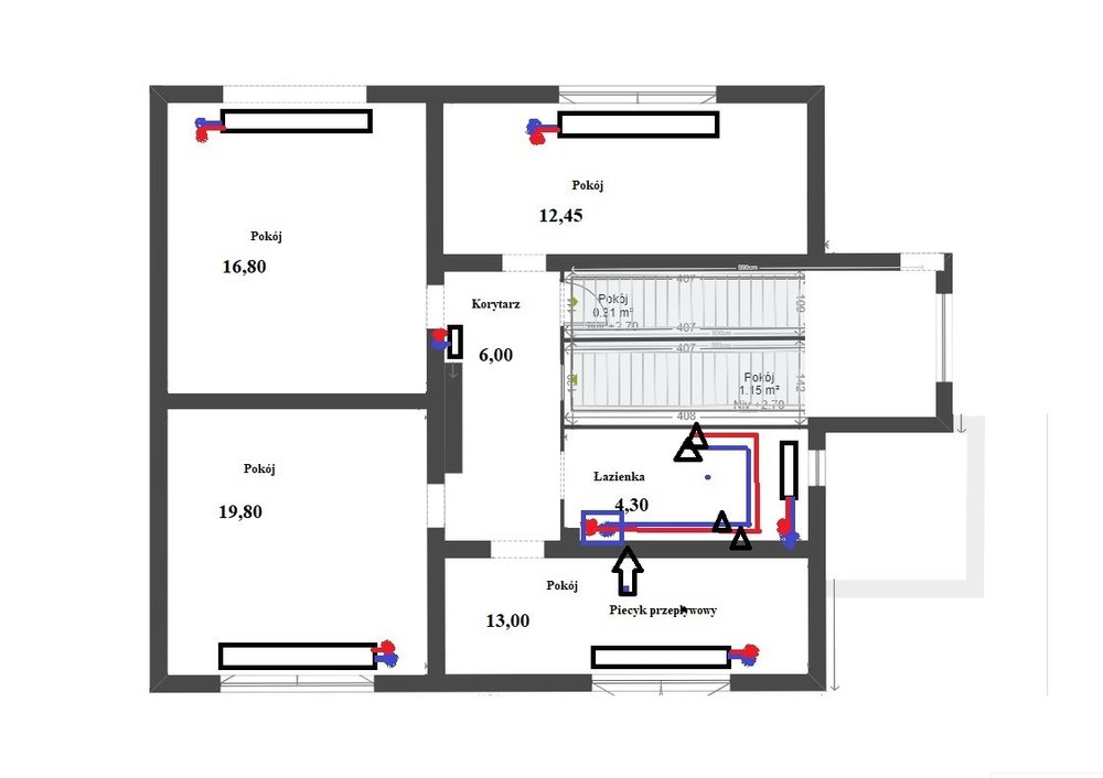

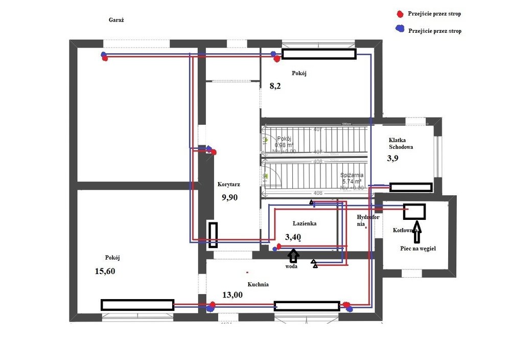

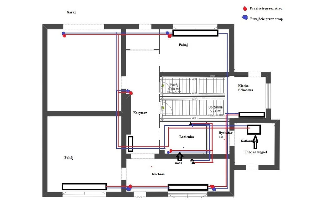

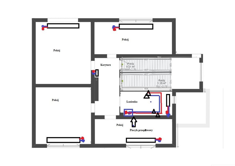

Witam jakie średnice  rur od pieca  do grzejników zastosować . W załączeniu stara  instalacja  c.o i wody . Instalacja będzie wykonana w systemie pex.  Kocioł będzie gazowy, grzejniki pozsotają  w tych samych miejscach.
jakie  dane był  by potrzebne dom jest o powierzchni 100-140 metrów
Nie znamy mocy potrzebnych do przeniesienia tymi rurami - potrzebne są moce grzejników lub moce cieplne potrzebne do ogrzania poszczególnych pomieszczeń.

Niestety nie znam mocy grzejników  i mocy cieplnej do ogrzania poszczególnych pomieszczeń. Mogę podać jedynie  wymiary każdego z pomieszczeń  Jeśli podam wymiary pomieszczeń czy wtedy jest możliwość obliczenia  jakie grzejniki powinny być zastosowane i przekroje rurek?
Mogę  podać również jakie piece  myślę zastosować .
Buderus Logamax plus GB072(K)V2 (2,9 - 29,7kW) + zasobnik  c.w.u.
Viessmann Pakiet kocioł gazowy VITODENS 100-W 26 kW + zasobnik c.w.u.
Dodałem do projektu starej instalacji  powierzchnie pomieszczeń. Będę wdzięczny o pomoc w wyliczeniu mocy grzejników  i dobraniu odpowiednich średnic rurek. Dodam że  kocioł będzie  w kotłowni a obecny przepływowy będzie  zlikwidowany w łazience.

Wysokość pomieszczeń 250 cm
