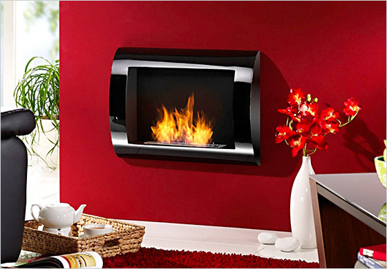

No i się zaczyna, Panowie gość pyta o możliwości, a tu już wywody czy będzie mu się chciało palić czy nie. Teraz jest moda na takie coś jak na zdjęciu, kolega ma tylko stojący, jakoś nic mu nie wychładza.
Pali i grzeje wszystko zależy do czego chcesz go używać, jeśli posiedzieć i popatrzeć na ogień i żeby ładnie wyglądało to ok.
Jeśli chcesz grzać nim to zapomnij.
Raczej żeby wyglądało i żeby się pogapić w płomień, ale myślałem że podgrzeje trochę salon przy okazji. Kominek miał pełnić funkcje właśnie ozdobne no i w duże mrozy jako dodatkowe źródło ciepła.
Taki "bio kominek" podobno ma ok 2-4kW więc bez problemu nagrzeje salon.
1h palącego się alkoholu w bio kominku,to koszt 5-8zł,należy też pamiętać o częstym wietrzeniu pomieszczenia(produkuje dwutlenek węgla)zabierając tlen.
Moim zdaniem nie warto...
