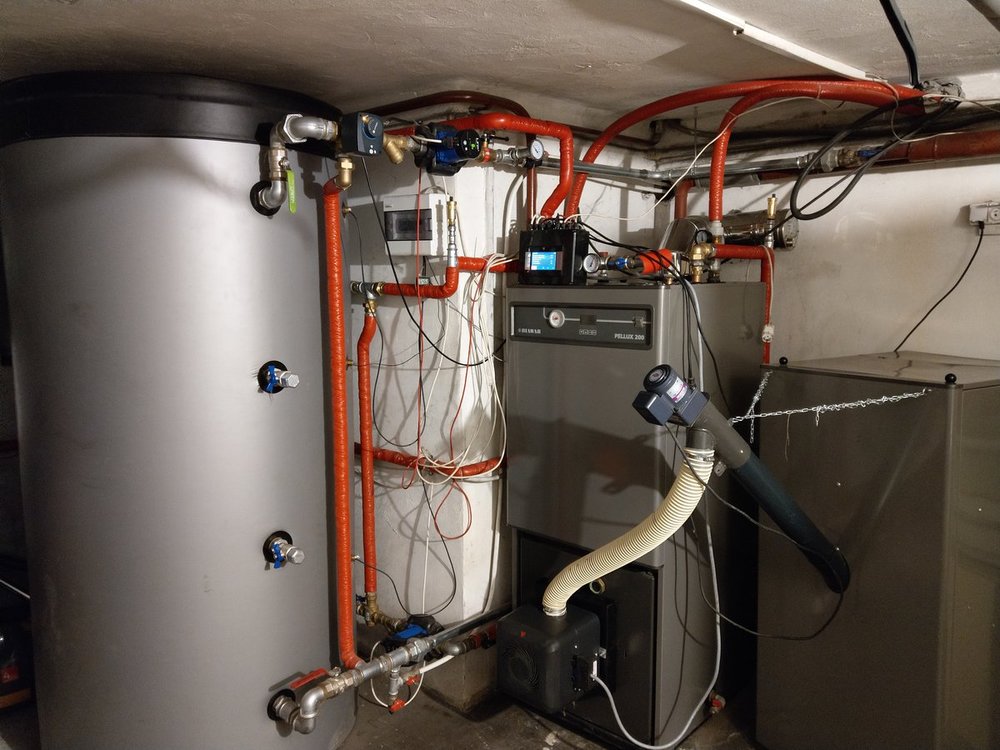

Przyszedł czas i na mnie na przedstawienie swojej instalacji z palnikiem Pellas Revo mini 5-26kW.
Przez pierwsze 1.5 sezonu użytkowany w kotle Defro Optima Komfort 15kW. Od marca tego roku przełożony do używanego Biawara Pellux 200 kupionego bardzo okazyjnie.
Do ogrzania dom z lat 80 po termomodernizacji 180m2. Bufor 1000l + CWU 250l. Instalacja od bufora stara na grubych rurach w ścianach. ( 16 nowych grzejników żeberkowych aluminiowych, 180 żeberek + 2 drabinki łazienkowe).
W chwili obecnej można powiedzieć że kocioł prawie bezobsługowy poza dosypaniem pelletu, chociaż początki były trudne – ale od czego jest 334 podstrony w obecnym temacie .

Wpakowałeś Revo do Biawara?? Dlaczego? Pasował bez przeróbek? Palnik od Biawara masz na półce czy jak?
Doczytałem, że kupiony używany w okazyjnej cenie.  W sumie dobry pomysł. To jest ten Biawar co ma 190 L pojemności? Jak to działa z buforem?

Kupiłem z uszkodzonym palnikiem  który później naprawiłem i sprzedalem wraz ze starym Defro.  Podliczajac wszystkie koszty wyszedłem na 0.
Poza tym w biawarze był stary sterowniki bez obsługi bufora.
Montaż był bardzo prosty. Ramka z profilu 4cmX4cm przykrecona do oryginalnych mocowan.
Dokładnie ten 190l. Działa bardzo dobrze.
A jak z czyszczeniem wymiennika? W Biawarze jest automat. Jak to rozwiązałeś?
Czyszczenie plomieniowek jest obsługiwane za pomocą opcji Cyrkulacji CWU z poziomu sterowniki palnika.

Do ładowania bufora używa się raczej kotła z małą pojemnością wodną. Ten Biawar sam w sobie jest małym buforem. Stosujesz jakiś wybieg pomp, żeby ta masa wody w kotle nie stygła bezproduktywnie?
Brawo @syfercyfer bardzo mocno Ci zazdroszczę. Szukam takowego rozwiązania z tym kotłem i taką pojemnością by ominąć bufor. To u mnie idealne rozwiązanie by było. Jak coś będziesz miał na oku taki kocioł jeszcze to wal nawet w nocy.

Jak zrobisz porządek z przewodami, poprawisz estetykę swojego zestawu i będzie lux ;)
Niestety tylko podczas ładowania CWU latem. Prz ładowaniu bufora trzeba by to pewnie jakoś inaczej rozwiązać - szkoda że nie ma takiej opcji w ustawianiach.
Wiem nie wygląda to najlepiej, ale jeszcze w tym roku planuje montaż wkładu kominowego więc wtedy to zrobię.
Moim zdaniem, przy tym kotle i przy grzejnikach bufor jest zbędny. Niepotrzebne straty wtedy się generują
