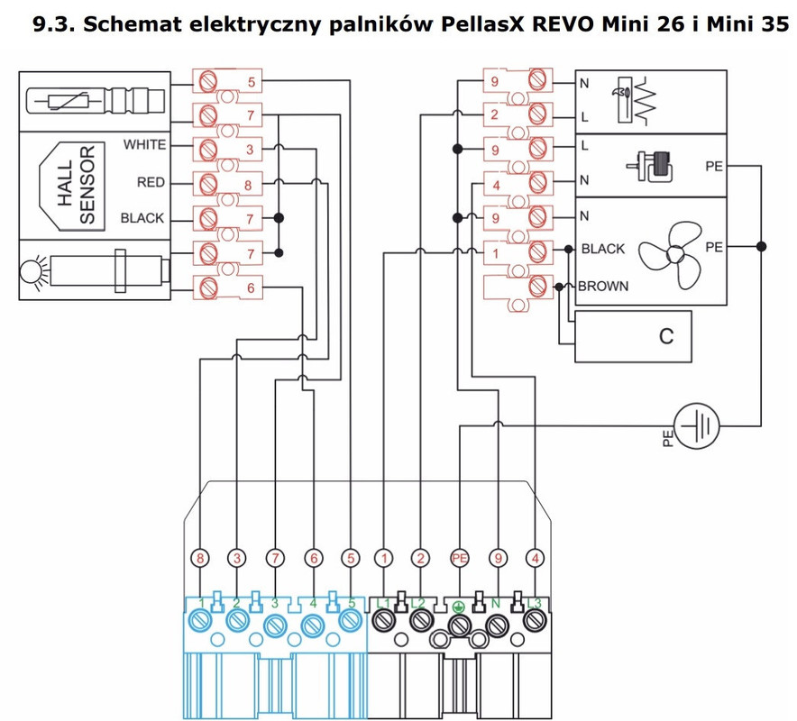

  1. Witam Posiadam palnik firmy Pellasx REVO mini 26kW w kotle HEiztechnik na pellet. Czy ktoś z Państwa jest w stanie podać mi lub zmierzyć napięcie na kostce zaciskowej (niebieska część złącza): Jest to złącze, które podłącza się od kotła do palnika (u mnie jest to złącze czarno - niebieskie). Na palniku są dwie kości zaciskowe(śrubowe), w załączniku na schemacie zaznaczyłem na pomarańczowo, która jest to część. a/ pomiędzy 7 (czarny) i 8 (biały) b/ pomiędzy 7 (czarny) i 3 (czerwony) Jest to układ z czujnikiem HAlla w dmuchawie. Serwis Pellasx od kilku tygodniu nie odpowiada mi na to powyższe pytanie. Z góry dziękuję Pozdrawiam
