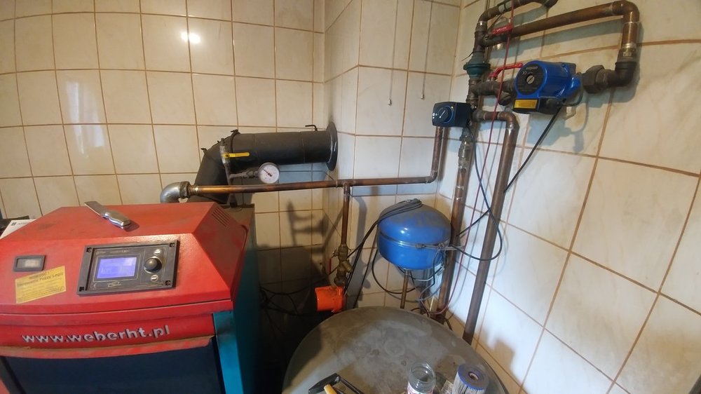

mikael026 Opublikowano 5 Czerwca 2019 #1 Opublikowano 5 Czerwca 2019 Witam wszystkich. Mam problem z dogrzaniem wody w zasobniku CWU. Instalacja otwarta z zaworem 4 droznym. Zasobnik 200 l pionowy.Temp ustawiona na 60 st C na kotle. Wskazania na kotle i zasobniku takie same lecz nie dogrzewa mi wody do tych 60 stopni. Wskazuje i na kotle i na zasobniku o 6-8 stopni mniej i pompa CWU cały czas chodzi, tak jakby nie mogła dojść do zadanej temp. Pompa odpowietrzona, wymieniona na nową, sitko w zaworze nad pompa wyczyszczone. Czujnik temp raczej sprawny, gdy go odlaczylem reaguje na zmiane temp. Czy ktoś coś poradzi?

mikael026 Opublikowano 6 Czerwca 2019 Autor #5 Opublikowano 6 Czerwca 2019 Hmm...nie wiem za bardzo o co chodzi, czyli woda nie powinna isc przez zawor 4-D? Ponizej wstawiam zdjecie instalacji
sambor Opublikowano 6 Czerwca 2019 #6 Opublikowano 6 Czerwca 2019 A ta pompa pomarańczowa od czego? Od czego niebieska pompa - pewnie od grzejników, bojler gdzie podłączony?
mikael026 Opublikowano 6 Czerwca 2019 Autor #7 Opublikowano 6 Czerwca 2019 Pomarańczowa do CWU, niebieska do CO bojler jest pod ta pomaranczowa - kawalek widac :)
sambor Opublikowano 6 Czerwca 2019 #8 Opublikowano 6 Czerwca 2019 Jak tak to masz bojler podłączony wprost do kotła, a nie przez zaw 4-D. Jakbyś jeszcze podał jak jest wpięty powrót z bojlera to byłaby pełna jasność.

Przemyslaw85 Opublikowano 6 Czerwca 2019 #10 Opublikowano 6 Czerwca 2019 Hmm przekroje rur nie są za małe?Wysłane z mojego NEM-L21 przy użyciu Tapatalka

gmaj22 Opublikowano 9 Czerwca 2019 #16 Opublikowano 9 Czerwca 2019 Po pierwsze to sprawdzić kalibrację czujników, a po drugie - czy w trybie letnim mieszacz 4D jest na pewno zamknięty na obieg CO. (chodzi o położenie siłownika jak i samego zaworu 4D). Jeśli tak nie jest, to może dochodzić do zmieszania przez pompę CWU wody z obiegów CO oraz kotła tym bardziej, że za pompą CO nie ma zaworu zwrotnego.
mikael026 Opublikowano 10 Czerwca 2019 Autor #17 Opublikowano 10 Czerwca 2019 Tak położenie jest prawidlowe. Nawet ostatnio to tez sprawdzalem lecz gdy zdjalem silownik to próbowałem ręka samym trzpieniem zaworu poruszyć. I właśnie coś ciężko chodziło ale go rozruszalem. Jak skalibrowac czujniki? A może to byc wina anod magnezowych w bojlerze? Nigdy nie były wymieniane
