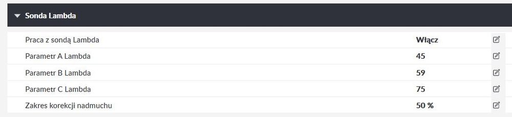

Pierwszy sezon Z Biawarem i Plumem przeznaczylem na nauke. Najwazniejsze bylo dojscie do optymalnych wartosci plomienia ( malych odchylek),i zawartoscitlenu w spalinach. Te dwa parametry przekladaja sie bezposrednio na przyrost mocy kotla, czas jego pracy( ladowanie bufora), temp. spalin. A co za tym idzie ekonomie spalania.
Wiadomo, ze podajnik pelletu nie podaje dawek pelletu idealnie. Raz wpadnie pare ziaren wiecej raz mniej. Zeby w miare ustabilizowac parametry pracy palnika trzeba modulowac nadmuchem majac za podstawe ilosc tlenu w spalinach ( im go wiecejj tym mniejszy nadmuch i odwrotnie). Plum ma w sobie fuzzy logic nie tylko modulujacym przyrostem mocy ale tez ma osobna logike rozmyta ( fuzzy) sondy lambda. Dla mocy 12 kW doszedlem do ustawien jak ponizej.
No i wszystko bylo w miare ok. Dopuki nie zaczalem grzebac w ustawieniach wentylatora pod nazwa " inne". Stala calkowania Pl wentylatora i wzzmocnienie Pl wentylatora. W instrukcji oczywiscie nie ma nic na temat wplywu tych parametrow na prace palnika. Fabrycznie te parametry byly ustawione odpowiednio na wartosc 15 i 30.  Zaczalem tymi parametrami jezdzic od prawa do lewa i spowrotem, zeby sie przekonac jak reaguje palnik. I doszedlem do ustawien jak ponizej. Nie jest to napewno jeszcze optimum ale spostrzezenia sa takie:
