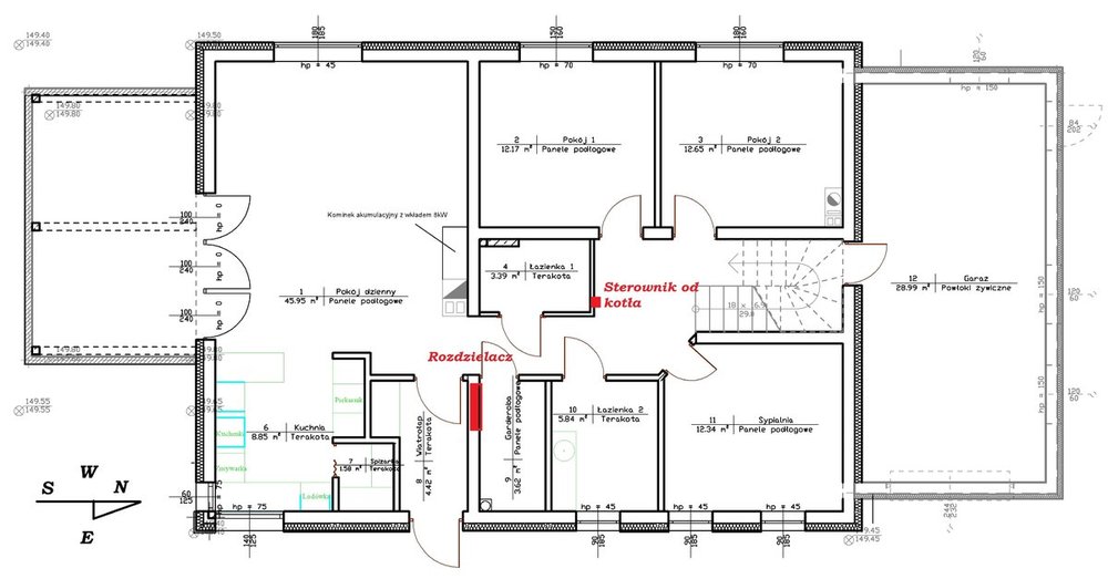

Witam wszystkich,
mam nadzieję że nie dostanę bury ale czy ktoś doradziłby czy warto jeszcze ładować w ściany kable pod regulatory pokojowe jeśli ściany są otynkowane ale jeszcze pętle i posadzki podłogowe nie zalane betonem z miksokreta?
Roboty nie dużo bo jeszcze będę gipsował więc nic praktycznie się nie zmieni.
Załączam zdjęcie mojej chałupki jeśli warto jeszcze się szarpnąć na to i zrobić proszę o opinię i w jakich pomieszczeniach dodać regulatory i czy dodać gdzieś czujniki temperatury w posadzce?
Z góry wielkie dzięki.
Pewnie że warto. Ja zrobiłem u siebie w każdym pomieszczeniu oprócz łazienek, a salon wydzieliłem na 2 strefy.
Wylewki anhydrytowe mam u siebie więc działać będzie szybciej, ale na Twoim miejscu i tak bym dołożył dla trzymania stałych temperatur w danych pomieszczeniach.

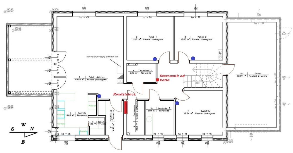

Jeśli możecie napisać ile warto byłoby dać termostatów?  Liczyłem jeden na salon i kuchnię ( są tam razem 4 pętle), po jednym do pokojów, i dodatkowo do łazienek ale może masz rację może olać je.  Razem 4?  Zaznaczyłem niebieskimi kropkami.
Czy w łapaczu też potrzebny czy samo wyregulowanie rozdzielacza wystarczyłoby?

Dzięki szogun o to mi chodziło jakaś konkretna opinia, jednak będę kładł kable tak zdecydowałem. Teraz pytanie czy taki rozkład regulatorów jak zaznaczyłem ma sens czy dodać gdzieś dodatkowe  - warto dołożyć?

Moim zdaniem umieszczanie czujników przy samych drzwiach jest niefortunne. Nie dość, że na wprost okien, to jeszcze na "przeciągu". Wschodzące i zachodzące słońce jest dość nisko... :)
