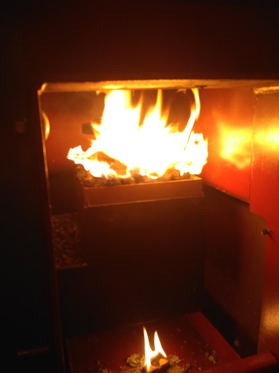

Zrob jeszcze fote paleniska bo cos mam obawy, do jej mocy minimalnej
3 godziny temu, mkaczko napisał:
Jaki masz kociol kolego u mnie 180 m2 koci 25kw
Najtańszy, ze znanego portalu 10kW:
https://archiwum.allegro.pl/oferta/kociol-automatyczny-podajnikiem-zeliwny-ruszt-10kw-i6892088356.html
+palnik jak na zdjęciu i złego słowa na ten zestaw nie powiem .-)
PS Ta fotka to akurat z rozpalania, więc płomień wszędzie, nawet w popielniku .-)

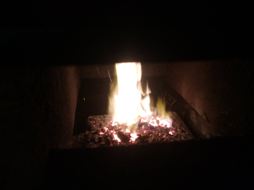

Ale korzystasz z pelni mocy w paliwie
A u mnie jest hustawka bo na maksa to by ze 100 kg dziennie poszlo, jak sie zrobi cieplo to zamawiam kwasowke i przerabiam palnik

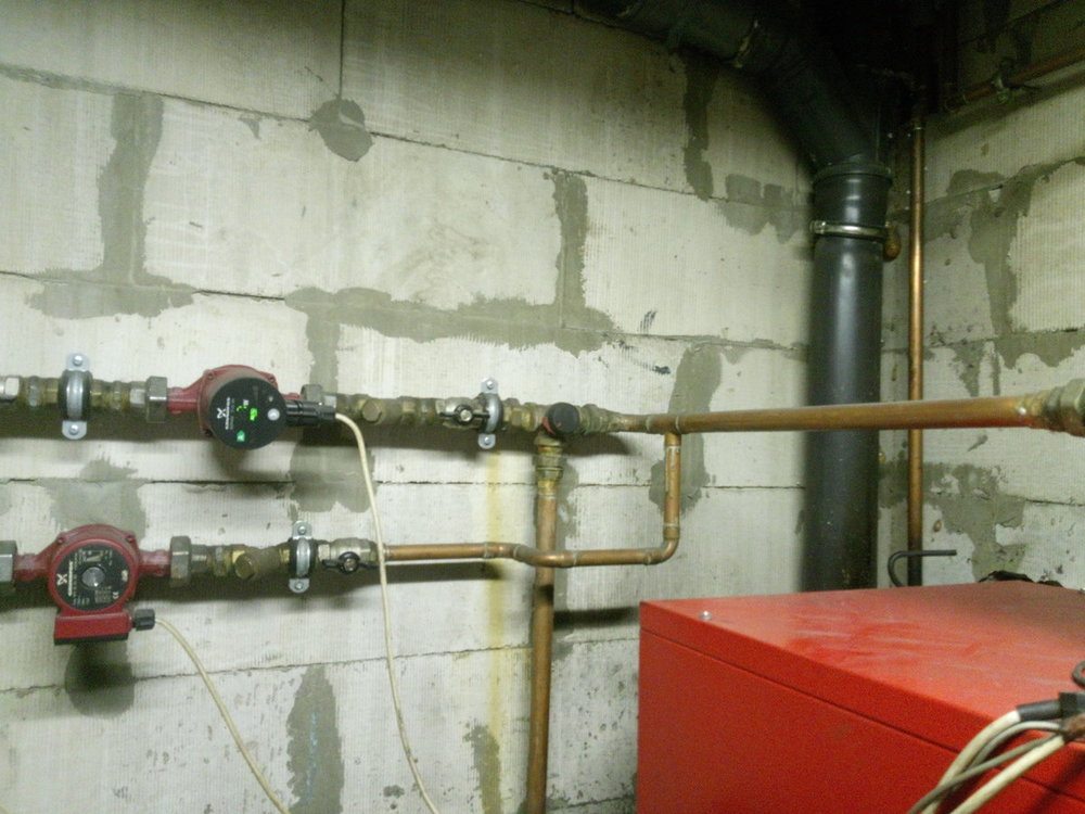

Zabojcza temp. Powrotu
Potrzebne zdjecie tego zaworu
Niestety hydraulicy juz tak maja 100 w m2 a potem kociol 20 kw albo 35 kw
Aczkolwiek ten twoj ma malo wody wiec w najgorszym razie mozna maly palnik kupic 15 kw
Ta temp. 50 stopni mierzyles zaraz na wyjsciu z kotla czy za zaworem mieszajacym
Brakuje ochrony powrotu, najblizszy kaloryfer albo drabinke zostaw otwarta na maska, sprawdzimy potem jak zmieni to temp. powrotu albo na stale wlacz cwu wowczas ten krotki obieg zapewni ochrone powrotu w obu przypadkach musisz sprawdzic jaki dalo to efekt na powrocie
Jesli nie pomoze bedziesz musial przemyslec temat inwestycji w zawor zabezpieczajacy powrot,

Tam jest 3D żle założony, a właściwie to jego "lustro" przymyka od strony pompy. Do poprawki też filtry oraz korpusy silników pomp do obrócenia o 90 stopni.

A ciekaw jestem gdzie jest zbiornik wyrównawczy wpięty jeśli CWU wpięli  tóż przed 3D i jak ma być ciepły powrót jak pompa cwu wszystko zabierze
głupio zapytam czemu te korpusy są do obrócenia
czy ja dobrze interpretuje przy takim ustawieniu zaworu zakładając oczywiście że ten zawór ma dopuszczać zimną wodę do wody która wychodzi z kotła to przy obecnym ustawieniu woda wracająca z obiegu wchodzi pod prąd przed ten 3d na wyjście z kotła ????????
Skrzynka podłączeniowa pompy powinna być z boku lub u góry, a nie pod spodem. Przy Grundfosie jest z boku ale niewygodny odczyt :)
Przy obróceniu z prawo 3D dławi pompę i robi z instalacji bombę, w sytuacji gdy zabezpieczenie kotła jest wykonane niezgodnie z normą, np. od pionu CO.
czekamy na odpowiedż bo żeczywiście @gmail dobrze rzecze , BOMBA
