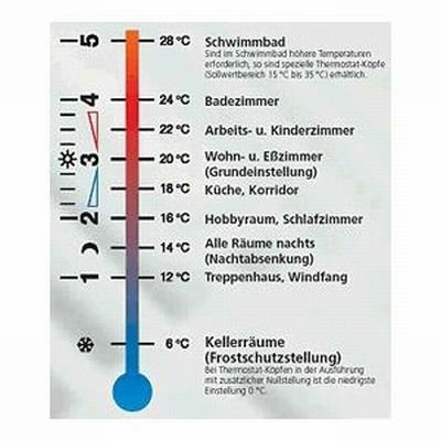

1. Glowice ile na skali

Głowice ustawione na 22 stopnie czyli na 4. Większość grzejników jest w ostatnich dniach letnia, bądź też chłodna w zależności od usytuowania.

1 na glowicach uataw 3.5, u mnie przy tak ustawionych glowocach jest w pom. 23,9 stopnia a wg czujnika z sterownika kotla a wg. Ds18b20 nawet 26 stopni
Jak wczesniej ustawialea temp. W pomieszczeniu
Kryzowales przeplyw na kaloryferze
a sprawdzałeś czy ta temperatura jaką ustawiasz na głowicy jest w pomieszczeniu , głowice tez się wieszają, a jak działa pompa CO wyłącza się czy pracuje cały czas ?
Edytowane przez mironw
temperatura w pomieszczeniu wynosi patrząc na dwa termometry 21-21,75 stopnia. Pompa pracuje cały czas tyle, że zmienną mocą, bo chodzi w trybie automatycznym.
