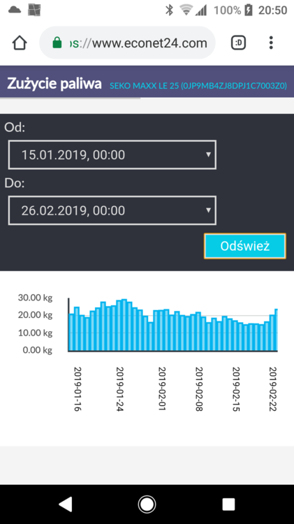

U mnie dawniej KLIMOSZ że sterownikiem BRULI, spalanie 25 kg dziennie. Teraz SEKO MAXX LE spalanie 15 kg dziennie. No i brak pyłu. Ale rób jak uważasz?

Witam @eliks u mnie obniżył, miałem KLIMOSZ żeliwny z palnikiem retorta wstawiony pod piec U24 (oryginalnie przez KLIMOSZ). Palił 20-25 kg, dom potrzebuje około 140 kW dziennie (wiem bo pompa ciepła bierze 30-40 kW). Teraz na SEKO MAXX LE 25 zużycie paliwa jak poniżej na obrazku. Sprawność kotła to podstawa.
Pozdrawiam Krzysiek
No dobrze, pali Ci jak pali, ale nie mów że pali nagle 10kg mniej bo przyrostu sprawności kotła nie zyskałem 30%. Po prostu masz lepiej zrobioną instalację.

U mnie instacja przy wymianie pieca nie byla modyfikowana. Cała zmiana zużycia paliwa u mnie to piec. Nie mówię że u każdego tak jest. Pozdrawiam Krzysiek
Cała zmiana ilości spalonego paliwa to piec i dodał bym jeszcze wysokość temp na zewnatrz :p
