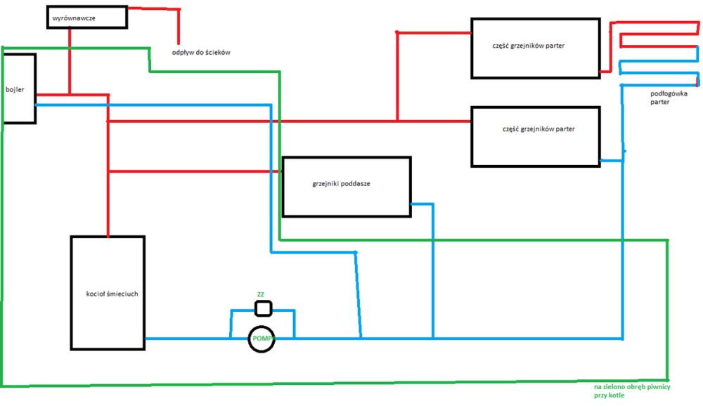

Witam, jeśli mogę to chciałbym dołączyć do dyskusji  ponieważ również stoję przed wyborem kotła na ekogroszek. poniżej kilka niezbędnych info:
Dom wolnostojący z lat 80: piwnica (pod 1/3 domu), parter (ok 105mkw), poddasze (ok 100mkw)
kubatura domu: parter 250m3, poddasze ze skosami (165m3) = 420m3
ściany to pustak +10cm styropianu
dach 25cm wełny o lambda 33
bojler na 4-5os. =150l
instalacja głownie grzejnikowa (parter 8 grzejników, 2 drabinki łaź., 70mkw podłogówki na powrotach grzejników; poddasze: 6 grzejników, 1 drabinka łaź.)
Naczytałem się wiele i o tym czym grzać dom (od ekogroszku po pellet przez gaz a na pompie powietrznej kończąc) i ostatecznie powróciłem  z powrotem do ekogroszku (choć jeśli ktoś mnie przekona że mój dom nie pochłonie mnóstwa pieniędzy poprzez spalenie pelletu to zastanowię się i nad peletem).
przeczytałem również całe 37 stron forum nt Sekom sv200 i jestem najbardziej nim zainteresowany choć rozważam również Defro Sigma E.
Ciepłowłaściwe (https://cieplowlasciwie.pl/wynik/7w8l) wyliczyło mi średnią moc przy -20 na poziomie 9,6kW, a przy 1,7 na poziomie 4,8kW.
Pytanie czy kocioł o mocy 15kW pociągnie domek? I czy warto rozważać pellet ze względu na mniejsze zaangażowanie w obsługę (dozór), bo piec będzie w piwnicy wiec kwestia czystości nie ma znaczenia. Sterownik to chyba Timela bo firma znajduje się wioskę obok i może mógłbym liczyć na pomoc ze strony ich pracowników. Ale może Agros byłby lepszy?
A i czy warto rozdzielać parter i piętro na 2 osobne pompy + pompa na CWU? postaram się wrzucić schemat instalacji domu.
przepraszam za tyle pytań ale proszę o fachową poradę bo głowa pęka i im więcej czytam tym mniej wiem.
w załaczniku rysunek prostej instalacji, pompa na powrocie aktualnie, no ale przy nowym piecu zastanawiam się jak to przerobić. przedewszystkim czy jest sens dawać dwie pompy osobno na parter i poddasze.
na grzejnikach na poddaszu są termostaty, na dole albo przerobić złącza grzejników i dołożyć, albo jakiś termostat pokojowy w salonie

Na tej jednej pompie to nie wiem czy to obskoczysz.Pasuje zabezpieczyć powrót kotła. Możesz pompą cwu albo zawór temperaturowy za nim pompa. Poszukaj schematów jest ich dużo. Ja bym wybrał skamp. Teraz jeszcze jest nowy technix pel ale droższy.
